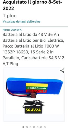

per la bici elettrica ho acquistato questo pacco batterie da un certo sito di un tizio pelato che dovrebbe superare il test di qualità,sull'etichetta riporta 36000 mAh ,c'e da fidarsi?? :roll:

36 Ah mi pare tantino, non è che hanno sommato la serie anzichè il parallelo?

A me sembra strano ...
Le 18650 piu scadenti (scadenti ma vere, non i falsi cinesata) ormai tirano tutte 2200mAH, quindi l'indicazione dovrebbe essere 4400mAh ... se fossero celle molto buone, che possono arrivare a 3600mAh (ma non ci credo neppure se me le fa vedere :-P ), anche li il dato corretto sarebbe al massimo 7200mAh :roll:
EDIT: del resto il marchio "GUUFUFA" , solita parola inventata priva di senso, non da molta fiducia :mrgreen:
