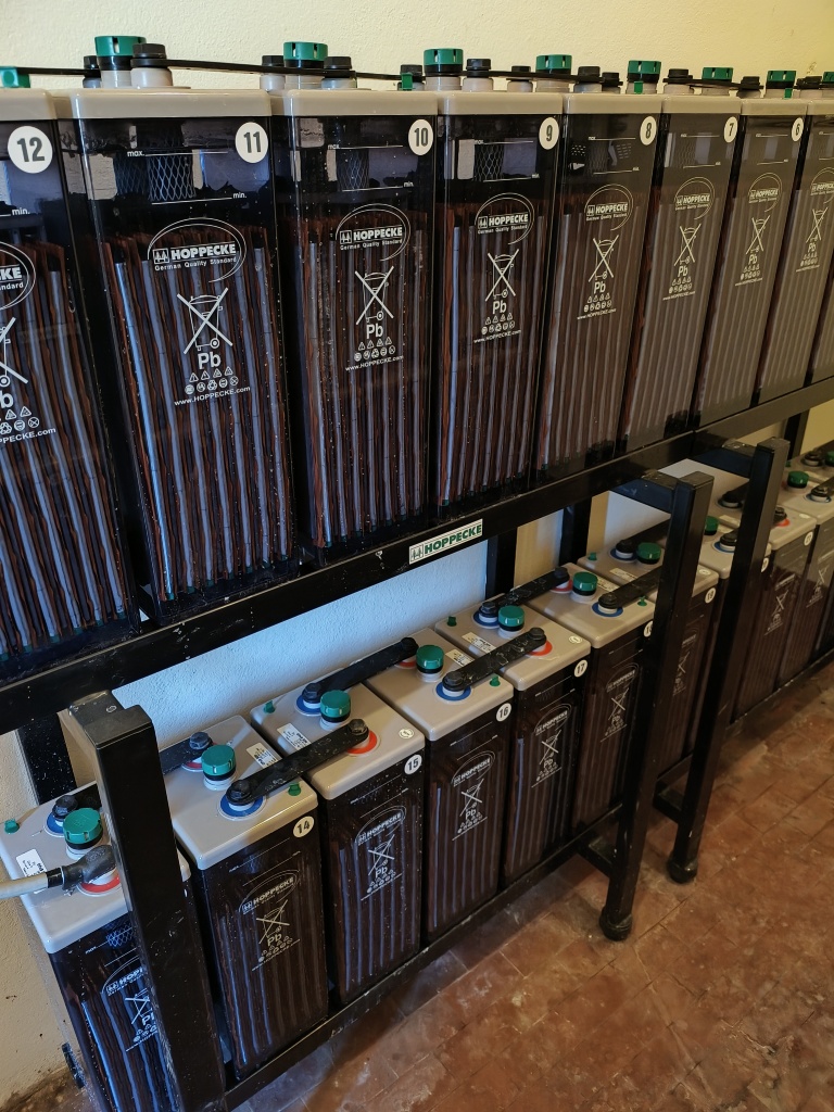

stefanopc ha scritto:Negli UPS é meglio usare le Pb Gel.
Tu pensa che in molti posti si usano ancora le vaso aperto da 2V, quelle puoi maltrattarle quanto vuoi ( es ore e ore di bollitura) ma attento al volume di acido [-X
Foto UtenteThEnGi
2.230 3 6 9
Messaggi: 2228
[14] Re: Utilizzare la discesa di un peso per produrre energia
Messaggioda Foto Utentestefanopc » 18 mar 2024, 17:04
Dove vado tutti i giorni dal lunedì al venerdì ne abbiamo numerose (48) di grande taglia (5000+5000Ah) in vaso aperto :mrgreen:
Devono tenere il carico di circa 1200A per 3 minuti fino a che non si accende il gruppo elettrogeno.
Ne abbiamo diverse in servizio da oltre 20 anni che funzionano ancora discretamente nonostante tutto.
Dove sono ora ci sono queste da 540Ah.
Ogni centrale Tlc ne ha due o più di varie dimensioni e tipologie.
Ma sono per servizio di emergenza in parallelo.
L'utilizzo a cicli giornalieri con le batterie al piombo è sconveniente su tutti i fronti rispetto alle lifepo4 o all' accumulo idroelettrico.
