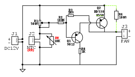

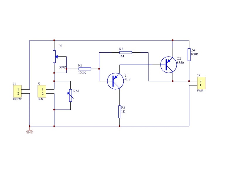

Ho chiesto ai cinesi se era possibile avere lo schema del regolatore ventole e mi hanno inviato lo schema allegato.
Io l’ho provato e funziona bene ma se utilizzi una ventola che supera i 250mA scalda molto il finalino.
L’ho modificato come da schema (Fidocad) e di problemi di temperatura non ne ha più dati.
Volendo si potrebbe sostituire anche il solo 8550 con qualche BJT un po’ più robusto. Io l’ho provato con un vecchio e glorioso BD530 e va alla grande ma ritengo che il darlington integrato sia preferibile, occorrono meno componenti e la schedina si riduce ulteriormente.

Messaggioda Foto UtenteThEnGi » 18 mar 2024, 19:17
La dissipazione sul finale è maggiore nel darlington.
Puoi sempre sostituirlo con un transistor più grosso !
Nel caso del design cinese il sistema implementa una specie di retroazione nel tuo caso è open-loop.
Posso immaginare che serva ad inserire un po' di isteresi al sistema.
Come si diceva questa è la classica soluzione lineare dove si fanno cadere xV sul transistor (BJT/MOSFET) e il resto lo si fornisce alla ventola

Messaggioda Foto Utentersa » 18 mar 2024, 19:27
Puoi fare così.
Comunque al posto del BD530 puoi mettere anche un BD140 che costa poco ed è più facile da trovare.

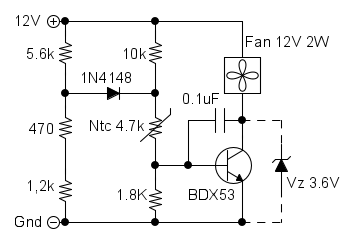

Messaggioda Foto Utentestefanopc » 18 mar 2024, 19:48
Io avevo utilizzato questa versione liberamente modificabile con altri darlington.
Si trova qui.
viewtopic.php?f=1&t=89699&start=10#p961358
Il BDX53 è NpN Darlington.
Lo zener è per regolare la velocita minima.
Se la ventola si deve fermare si puo togliere.
Che darlington hai a disposizione?

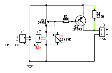

[19] Re: Regolatore ventole
Messaggioda Foto Utentejumpi » 19 mar 2024, 22:11
Ho realizzato lo schema del post [14] (però senza la resistenza R4) ma c’è un problema: la ventola non si ferma. Con la NTC originale da 10K trovo ai capi della ventola 6V mentre con una NTC da 20K la tensione ai capi della ventola scende a 4V ma la ventola gira ugualmente anche se un po’ più lentamente.
Ovviamente se tolgo la NTC si ferma la ventola ma non posso aumentare troppo la NTC altrimenti suppongo occorrerebbero temperature troppo elevate per far raggiungere la massima velocità alla ventola.
Nel circuito c’è un componente in grado di fermare la ventola senza influire sulla rotazione massima? ?%
