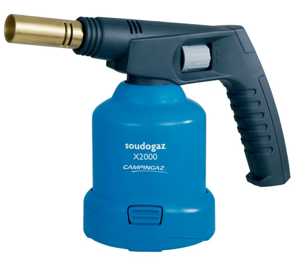

Saldare scarico piombo.
Per dissaldare e risaldare i tronchetti di ottone cromato dal tubo di piombo murato va bene anche il saldatore elettrico a martello? Pensavo di sì ma in tutto ciò che ho trovato in rete viene sempre utilizzata la fiamma

Premesso che non sono un idraulico, per dissaldare credo che il saldatore a gas sia l'attrezzo migliore, perché devi riscaldare uniformemente il pezzo per staccarlo. Per la saldatura successiva invece credo si possa usare anche il saldatore a martello.
I saldatori con la classica bomboletta di gas per campeggio primo prezzo hanno costi abbordabili e possono essere utili anche in situazioni non idrauliche. Mi è capitato di usarlo (anche) per eliminare un nido di calabroni.

Eh, premesso che per i calabroni chiamerei il 115 speravo di cavarmela comprando una bacchetta di stagno e un pezzo di stearina...

Forse se te lo fai prestare é meglio ancora.
La bomboletta da campeggio di ricarica costa pochi euro.
La fiamma ha un riscaldamento più gestibille come superficie di azione e potenza.
Specialmente per pulire e dissaldare.
Per saldare io uso la pasta salda al posto della stearina su rame e ottone.
Su piombo dopo che hai carteggiato bene può essere abbastanza la stearina.
I vecchi giunti in piombo per i cavi telefonici erano realizzati da "artisti" solo con stearina e carta da pacco e tanta esperienza e manualità.

Se il saldatore elettrico a martello è simile come misura a Mjolnir (il Martello di Thor), forse qualche.speranza di farcela potrebbe esserci, ma dubito fortemente tu abbia un aggeggio di quelle dimensioni
Io ne avevo uno a martello ma riscaldato a gas, nel tuo caso ti consiglio una torcetta a gas, la più adatta secondo me

Ok mi avete convinto comprerò quello a gas (17,50 +2,80 di bomboletta), sì la pasta salda va bene per il rame /ottone ma per il piombo ho visto usare stearina e carta oleata, quest'ultima per rifinire.
