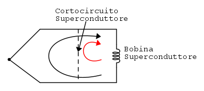

Supponiamo di avere una valvola gas con una bobina a resistenza nulla.
(oggi e' tecnicamente possibile avere resistenze nulle con i superconduttori - quelli piu' comuni - raffreddati alla temperatura all'elio liquido cioe' 4.2 K -269 C).
La corrente circolerebbe nella bobina a tempo indefinito, anche in assenza di generatore, una volta che l'hai "lanciata" con la termocoppia, nell'anello costituito da bobina + "cortocircuito" sempre superconduttore - anello rosso.
In questo caso se la fiamma si spenge (la termocoppia si raffredda) non avresti nessuna interruzione di corrente (che circola "autonomamente" nell'anello superconduttore) e verrebbe vanificata la funzione "sicurezza".
Per interrompere la corrente dovresti riscaldare il cortocircuito superconduttore in modo da "deviare" la corrente sulla termocoppia - anello nero - che - se fredda - non genera piu' tensione.
Solo in quest'ultimo caso la valvola gas si diseccita.
