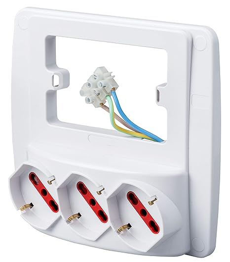

Ma non sono i contatti delle prese, nelle ciabatte, od il metro di filo che sono effettivamente scarsi, ma neanche più di tanto.
E' l'interruttore che che non è adatto per correnti alte, qualcuno regge di più di altri perché probabilmente è di una fattura migliore.
Mi sembra che il link che ha messo Foto UtenteKagliostro abbia delle soluzioni discrete.
Però potresti optare su di una ciabatta senza interruttore.

Se vuoi usare la ciabatta, Vimar 01290.CC (con cavo) o 01287.NC (senza cavo) e lavi tranquillo.

Ciao, anche a me è successa la stessa cosa, ciabatta usata per alimentare lavatrice ecc. L'interruttore è la parte debole di queste ciabatte, io al primo giro ho smontato la ciabatta e sostituito l'interruttore con un altro che avevo recuperato chissà da dove, ma dopo qualche settimana anche quello ha ceduto, cosi ho bypassato l'interruttore che a tutti gli effetti non avevo mai usato, da allora nessun problema e sono passati un po' di anni.

Bene, quell'interruttore era durato solo tre mesi, quello della nuova ha ceduto ieri sera (pesce in anticipo?) questo non si è fuso ma è rimasto aperto ugualmente, stavolta ho aperto la ciabatta e lo ho bypassato ponticellando i terminali in modo da avere comunque la spia al neon accesa a segnalare la presenza di tensione così ora ho finalmente la multipresa senza interruttore ma con segnalazione.
Questa ciabatta ha le viti con testa a croce inversa ma tra le minuterie di scorta ho ritrovato una vite della misura adatta a essere usata come "inserto" senza alcuna modifica.
