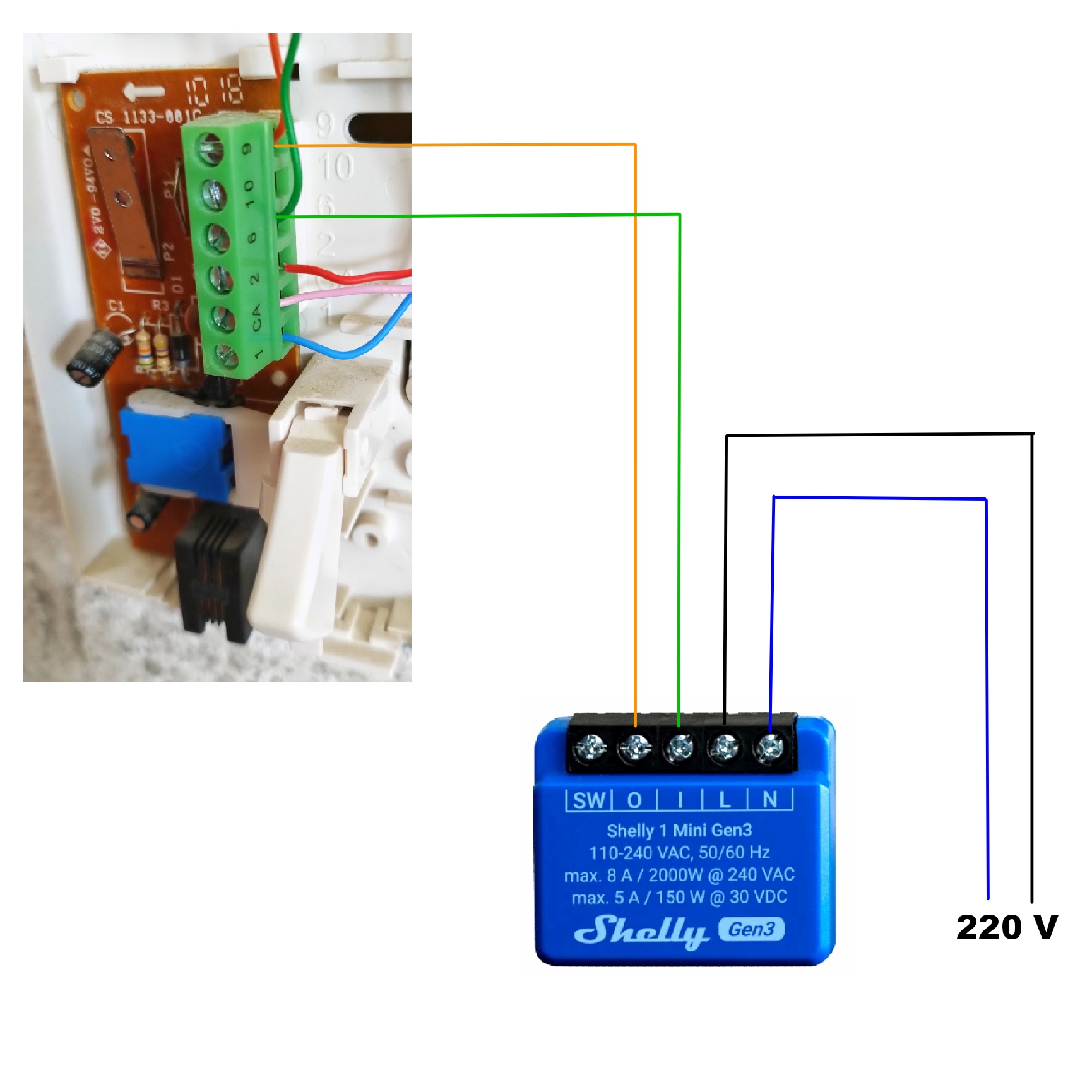

Ho un citofono Urmet 1133 a cui vorrei collegare uno Shelly 1 solo per comandare da remoto l'apertura del portoncino. Se lo collegassi come nello schema (cavi in parallelo su 6 e 9):
a) funzionerebbe?
b) il tasto sul citofono, continuerebbe a funzionare?
c) potrebbe creare problemi all'intero impianto citofonico del condominio?
Grazie per le risposte e i consigli!

Ciao @Massimo1979.
Se tra i morsetti [0] e [I] lo Shelly mette a disposizione un contatto pulito può essere usato.
Se funziona(ma dovrebbe) lo stabilisci solo provando, e da quel momento in poi verifichi se le proprietà dello Shelly possono indurre dei malfunzionamenti allo Urmet 1133 e, magari, di conseguenza, all'impianto condominiale.
A mio avviso però c'è un aspetto da non trascurare per quanto segue.
Il tuo citofono è collegato appunto all'impianto condominiale(presumo sia un impianto 4+n) che per garantire il funzionamento del servizio, tramite un trasformatore dedicato(sempre condominiale), prevede la distribuzione di una tensione ridotta rispetto a quella di rete.
Lo Shelly, invece, viene alimentato con la tensione di rete(230 Vac) del tuo appartamento quindi l'utilizzo in promiscuità dei due dispositivi(da una parte lo Urmet e dall'altra lo Shelly) deve essere garantita e tutelata dal livello di isolamento dello Shelly.
Questo a mio parere.
p.s.
nella foto non è presente il ponticello tra i morsetti 6 e 10: è previsto così?

Ciao WALTERmwp
grazie per la risposta!
Il contatto [O] e [I] dello Shelly è proprio un contatto pulito. In casa ne ho tanti per controllare le luci...
Per l'isolamento, proprio non saprei.
È marcato CE... basta?
Potrei alimentarlo anche con la tensione dell'impianto citofonico, ma:
a) non so se l'assorbimento dello Shelly possa creare problemi;
b) non se nel citofono trovo un positivo e negativo (o fase e neutro) per alimentarlo
Avrai capito che di citofoni non ne capisco nulla!
Per quanto riguarda il ponticello, no, non c'è.
Ho solo controllato che i morsetti 6 e 9 corrispondono al tasto di apertura del portoncino.
Grazie!

Prego.
Se lo usi, lo Shelly va alimentato con tensione di rete, serrando bene i morsetti.
allora, prima di collegare lo Shelly, con uno spezzone di filo metti in corto il [6] e il [9] per provare e verificare l'apertura.Massimo1979 ha scritto:(...) Il contatto [O] e [I] dello Shelly è proprio un contatto pulito (...)
no, non si fa e non devi.Massimo1979 ha scritto:(...) Potrei alimentarlo anche con la tensione dell'impianto citofonico (...)

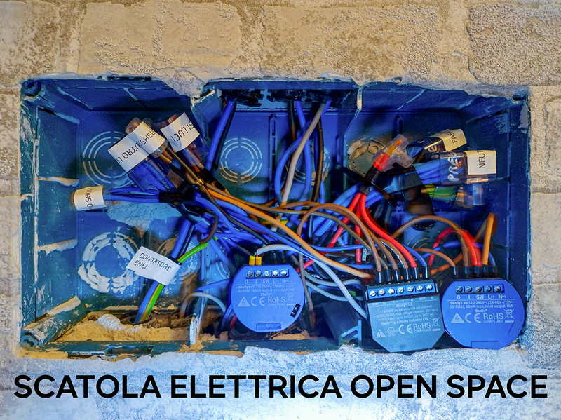

FUNZIONA PERFETTAMENTE!!!
Ho collegato in parallelo un cavo telefonico che si collega allo Shelly ubicato nella scatola elettrica dove ce ne sono altri 2 (così non si sente solo
Grazie per l'aiuto!
