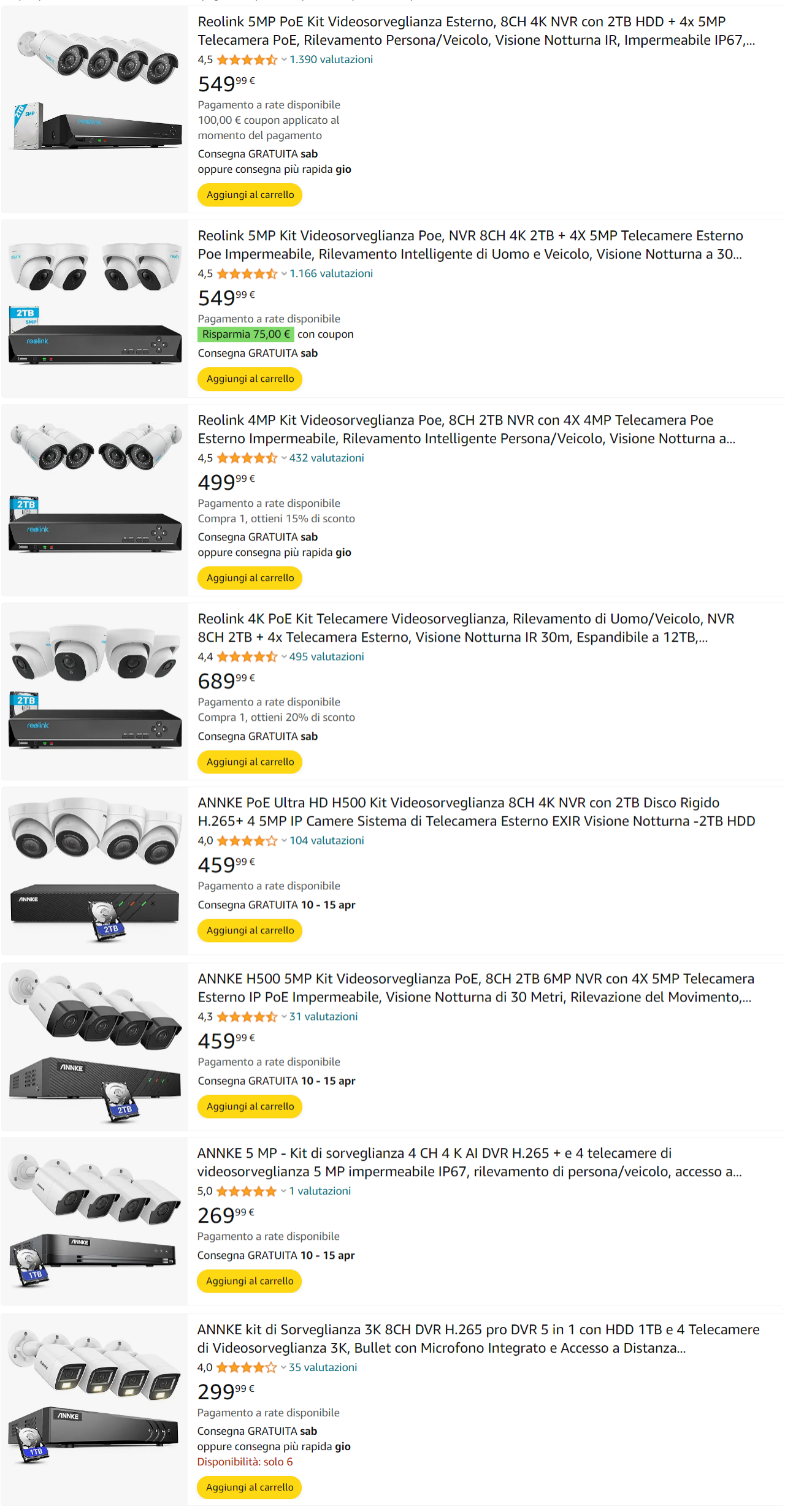

Messaggioda Foto Utentegermandowski » 2 apr 2024, 21:20
angus ha scritto:In base alle esigenze descritte e l'uso, consiglio vivamente un kit Reolink. Non è certo il più economico, ma a mio parere ottimo rapporto qualità/prezzo. Se cerchi qualcosa di più economico, ANNKE.
Perfetto, ho selezionato queste due marche su amazon e mi sono apparsi questi risultati (escludendo altre marche e kit con più di 4 telecamere)
FireShot Capture 006 - Amazon.it_ Kit+videosorveglianza+esterno+poe - 230667 O 71505 _ Fino _ - www.amazon.it.png
Tra questi manco a dirlo ho puntato il kit da 270€ (tra l'altro non è specificato PoE, come faccio a capire se lo è?) mentre se per star tranquilli è proprio meglio andare su reolink, andrei di nuovo su quello più economico quindi quello da 500€...
Cosa mi consigliate?

Messaggioda Foto UtenteThEnGi » 5 apr 2024, 11:38
Intanto puoi scrivere al venditore e chiedere se il sistema da 250€ è POE o meno :ok:
io due valutazioni le farei:
Telecamere interne: Un paio di telecamere interne le netterei
Accesso da remoto: Un modem 4G + 1 SIM (si trovano a 5€/mese * 100GB)
Dico questo perché spesso la comodità della videosorveglianza è l'accesso da remoto, non tanto per spiare ma anche solo se dovesse succedere qualcosa (cade la nonna) tu puoi vedere da remoto e intervenire di conseguenza . Spesso le telecamera hanno anche la trasmissione audio
