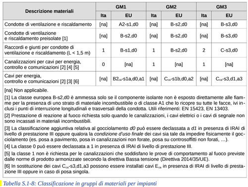

Se ad esempio nella mia via di esodo mi viene richiesta l'utilizzo di materiali GM1, la tabella s.1-8:
1) Cavi per energia, controllo e comunicazioni [2] [3] [6] richiede cavi B2ca-s1a-d0-a1, d0 lo declasso se IRAI con livello di prestazione III o se il mio cavo fisicamente non può gocciolare (posa a pavimento, posa in canalizzazioni non forati, posa su controsoffitti non forati.....).
Quindi se ho il canale forato ma posato in un controsoffitto, ma la tabella S.1-6 mi richiede un controsoffitto A2-s1-d0 posso declassarlo a d1?
io direi di si.
2) Canalizzazioni per cavi per energia, controllo e comunicazioni [2] [4] [5], la nota 2 Prestazione di reazione al fuoco richiesta solo quando le canalizzazioni, i cavi elettrici o i cavi di segnale non sono incassati in materiali incombustibili.
Il COPI, per canalizzazione, a mio modesto parere intende qualsiasi tipo di posa, da canali forati, canali non forati, tubo rk15, tubo fk15 (corrugato), ecc.... Quindi la posa in materiali incombustibili significa sottotraccia o cavedio o controsoffitto in classe A2-s1-d0, sempre per l tabella S.1-6, dove il copi, per la nota 2, non richiede più la reazione al fuoco, ma sarà il progettista elettrico in base al tipo di posa a scegliere il tipo di cavo più adatto.
Confermate?

Cescu30 ha scritto:Quindi se ho il canale forato ma posato in un controsoffitto, ma la tabella S.1-6 mi richiede un controsoffitto A2-s1-d0 posso declassarlo a d1?
io direi di si.
Concordo.
Cescu30 ha scritto:Confermate?
Si.

Per i cavi nella via di esodo mi viene richiesto l'utilizzo di materiali GM1
I cavi sono posati in passarella forata, all’interno di controsoffitto incombustile.
Nella tabella s.1-8 viene riportata la nota [2] Prestazione di reazione al fuoco richiesta solo quando le canalizzazioni, i cavi elettrici o i cavi di segnale non sono incassati in materiali incombustibili.
Quindi nel mio caso, ovvero con cavi posati in controsoffitto incombustibile, ai sensi del COPI e non della norma CEI 64-8/751, potrei utilizzare cavi in classe Eca.
Che ne dite?

ProgettoImpianti ha scritto:Che ne dite?
No, perché la posa entro un controsoffitto, anche se incombustibile, non è una posa incassata, ma in una cavità nascosta.

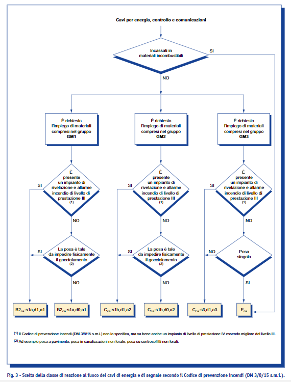

Buonasera a tutti, ma per la nota 6 della tabella del codice S.1-8, in caso di IRAI di livello III o maggiore i cavi Cca-s3,d1,a3 possono essere sostituiti con cavi Eca?
Quindi l'immagine che allego non è sbagliata? Che afferma solo per posa singola?

Messaggioda Foto UtenteMike » 4 giu 2024, 9:39
Sì, c'è un errore.
