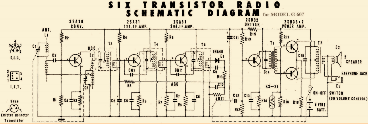

giannid19 ha scritto:Non dimentichiamo che i transistor al germanio sono molto sensibili al calore
delle saldature, quindi prima si salda lo zoccolo poi si inseriscono i transistor
Nel caso dei Tektronix che ho visto io (un 576 e 577) erano già al silicio, eppure gli zoccoli li utilizzavano ancora!

DarwinNE ha scritto:Ho visto spesso dei circuiti che utilizzavano transistor PNP al germanio disegnati con l'alimentazione negativa posta in alto nello schema. Mi hanno spiegato che si faceva così perché in questo modo gli schemi diventavano simili a quelli che c'erano con le valvole (che erano disegnati con il positivo +B in alto).

Bellissimo! Più "valvoloso" di così come stile si muore :D
