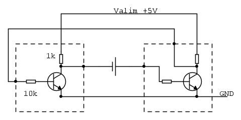

cianfa72 ha scritto:Tuttavia quello che voglio dire e' che se anche modello la perturbazione nella rete per es con un generatore di tensione "impulsivo" non sono in grado di determinare dove si portera' all'equilibrio il sistema se non aggiugo elementi reattivi al circuito stesso.
Certo che puoi. Quello che non puoi sapere è in quanto tempo e in che modo evolverà, ma dove andrai a finire lo sai.

MarcoD ha scritto:Non è detto, dipende da dove aggiungi il generatore impulsivo. Per un esempio concreto aggiungo uno schema elettrico con logica RTL. Prova ad aggiungere il generatore impulsivo.
Ho aggiunto un generatore di tensione in serie sul ramo che connette l'uscita del primo inverter RTL con l'ingresso del secondo (diciamo un generatore con tensione di qualche mV con durata impulsiva di alcuni ns).
Perche' in questo caso la soluzione "statica" del circuito dovrebbe diventare unica ?

[13] Re: Punto di lavoro statico inverter
Messaggioda Foto Utentecianfa72 » 15 apr 2024, 11:08
gill90 ha scritto:Certo che puoi. Quello che non puoi sapere è in quanto tempo e in che modo evolverà, ma dove andrai a finire lo sai.
Appunto, senza elementi dinamici presenti nel circuito (vedi quello del post precedente) non si ha una soluzione "statica" unica.

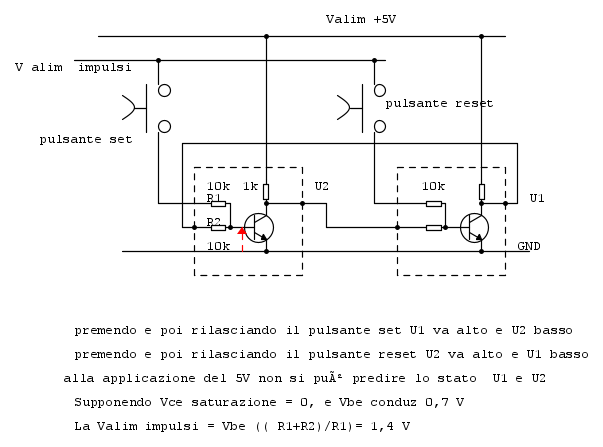

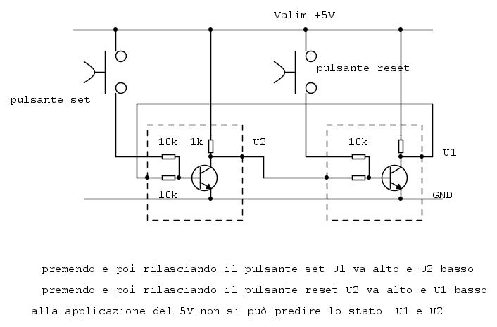

Messaggioda Foto UtenteMarcoD » 15 apr 2024, 13:46
Son quasi stanco della discussione, che mi pare sia infruttuosa e si basi su malintesi.
Potete approvare o confutare le mie affermazioni?
Siete in grado di calcolare il valore massimo/minimo indicativo delle tensioni Vbe e Vce ?

[16] Re: Punto di lavoro statico inverter
Messaggioda Foto Utentecianfa72 » 15 apr 2024, 14:52
MarcoD ha scritto:Son quasi stanco della discussione, che mi pare sia infruttuosa e si basi su malintesi.
Ok, allora per es abbiamo un generatore di tensione impulsivo (set) connesso sull'ingresso del primo inverter RTL.
All'applicazione della tensione impulsiva il transistor U1 si portera' a V_{be} \approx 0,7V e V_{ce} \approx V_{ce_{sat}}. Quando poi la tensione impulsiva del pulsante set cessa (diciamo dopo qualche msec) il circuito permane nel suo stato "statico".
La stessa cosa avverrebbe anche con una tensione impulsiva di solo qualche mV ?
grazie ;-)

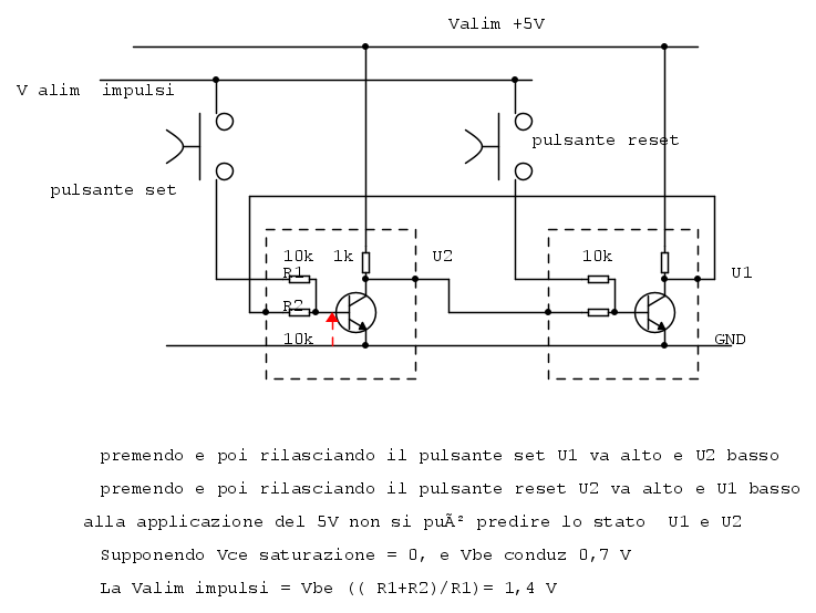

[17] Re: Punto di lavoro statico inverter
Messaggioda Foto UtenteMarcoD » 15 apr 2024, 15:36
La Vimpulsiva minima per commutare da un punto stabile all'altro deve essere maggiore di 1,4 V (tensione di soglia 1,4 V, ma ho trascurato la caduta di tensione della Ib per mandare in conduzione il transistore)
La stessa cosa avverrebbe anche con una tensione impulsiva di solo qualche mV ? Avverrebbe solo nel caso teorico in cui i transistor fossero in equilibrio instabile.
