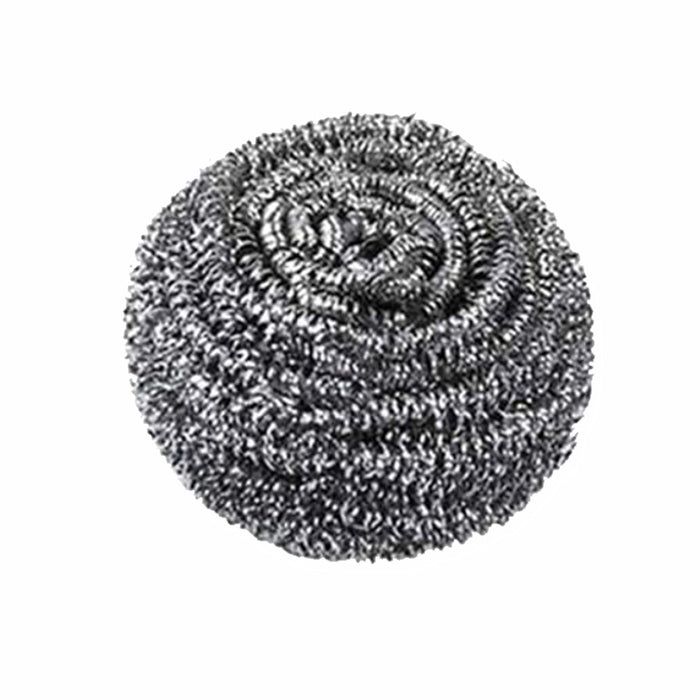

Messaggioda Foto UtenteKagliostro » 28 apr 2024, 1:25
Potresti provare a scaldare moderatamente la piastra e la plastica dovrebbe un po' ammorbidirsi, quindi, con cautela usa il raschietto (quello con la lama di acciaio) procedendo con pazienza e ripulendolo periodicamente dopo i passaggi con uno straccio di cotone
Tolta la plastica e lasciato sulla.piastra uno strato il più possibile sottile potresti provare con del tessuto di cotone imbevuto di acetone, se questo non basta potresti provare con uno spray apposito per la pulizia dei forni e strofinando con una paglietta di acciaio inox, di quelle non sottili che di solito si usano per disincrostare il pentolame
