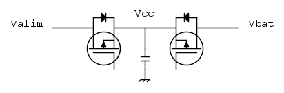

Questa struttura si trova spesso quando si deve caricare una batteria con un integrato: il nodo in mezzo è il "wired OR" tra le due alimentazioni, ossia si porta naturalmente al valore maggiore tra le due sorgenti (alimentatore o batteria) così da garantire di tenere sempre acceso l'IC.
Inoltre permette di isolare "naturalmente" (a MOS spenti) sorgente e carico, in modo da prevenire scarica della batteria o corti accidentali dell'ingresso.
Come dice giustamente Foto UtenteThEnGi, poi, un diodo è molto poco efficiente e ha più senso far condurre il MOS al suo posto; però questo si può fare solo dopo che si è riconosciuto quale dei due diodi è attivo, altrimenti si rischia di mettere tutto in corto.

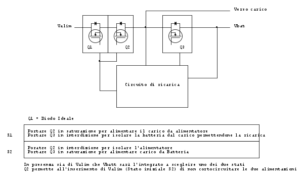

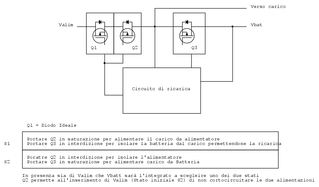

Integro perché questa è una configurazione particolare, non è un semplice "OR" è più un "OR pilotato"
Cambia nella fase di transizione, e comunque Q1 funge solo da diodo nel caso specifico serve per isolare l'almentazione dal diodo parassita di Q2. Se non ci fosse il diodo parassita non servirebbe ma si potrebbe controllare tutto da Q2.
Tenete conto che questo circuito può avere in ingresso fino a 28V e magari avere un pacco batterie da 2 celle capite bene che in caso di passaggio diretto da Valim a Vbatt si fa un bel corto.
EDIT: Funziona lo stesso anche con i diodi, è probabilmente sono una questione di efficenza e Q1 serve per il diodo parassita di Q2.
EDIT2: Qualcosa non mi quadra lo stesso, devo pensarci su,
Forse questa configurazione si usa perché potrebbe succedere che Q3 e Q1 lascino scorrere corrente contemporaneamente, altrimenti perché mettere Q2 e non usare solo Q1 ?
Il disegno lo lascio :mrgreen:

ThEnGi ha scritto:Forse questa configurazione si usa perché potrebbe succedere che Q3 e Q1 lascino scorrere corrente contemporaneamente, altrimenti perché mettere Q2 e non usare solo Q1 ?
Q2 serve per separare la parte di VCC (alimentazione integrato) da quella di alimentazione di potenza (la Vin del buck a valle).
In questo modo si può caricare la capacità d'ingresso del buck (che è più grande di quella di VCC) in maniera controllata agendo sul tempo di accensione di Q2 ed evitare di sparare picchi di corrente in fase di precarica.
