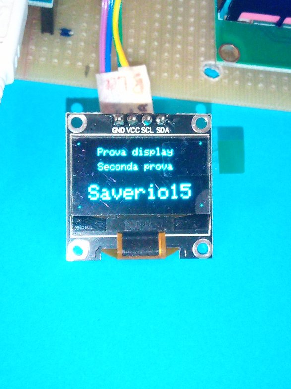

Mi sono dimenticato di dire che nella risoluzione del Display che dovrebbe essere 128x64 ho dovuto mettere 128x32 per far funzionare il programma Può essere questo l'inghippo?
Se metto 128x64 il display non si accende.
Qui sotto inserisco la parte iniziale di uno sketch che funziona con lo stesso display

Il fatto che su un programma funzioni con 64 e con l'altro no, e' un po sospetto, puoi usare direttamente le risoluzioni invece che i "define" ? ... cioe' al posto di :
Adafruit_SSD1306 display(SCREEN_WIDTH, SCREEN_HEIGHT);
Fai piu semplicemente:
Adafruit_SSD1306 display(128, 64);
Inoltre senza anche tutto il resto del TUO programma (quello che non funziona correttamente), come facciamo a capire se c'e' qualche altra cosa che interferisce o cambia qualche parametro al volo ?

Se posso esprimere i miei dubbi la libreria che stai utilizzando ha dei problemi.
Il display in foto non è 128x32.
Io proverei a cambiere libreria.
Ce ne sono diverse sicuramente più funzionali.
Anche nel tutorial che ti ho allegato nel messaggio precedente si accenna a problemi di compatibilità simili ai tuoi.

Ho letto su di un forum americano che diversi utenti si lamentavano dello stesso mio problema. Anche loro dovevano impostare il display con un 128x32 ma ottenevano un mal funzionamento dei caratteri presentati sul display.
Quello che più mi preoccupa è che nessuno dava una soluzione al problema.
Il fatto strano (per me) è che impostando un 128x64 , il compilatore non mi da errore e carica il programma su Arduino. Alla fine del caricamento il display rimane nero.
Non so se servirà a qualcosa ma proverò ad utilizzare un display SH1106.

Attenzione ad una cosa ... la quasi totalita' dei display da 1.3 pollici OLED che trovi in giro (come quello della tua immagine, solo un po piu grande), montano apparentemente un SH1106 (quindi vanno inizializzati con il costruttore dell'SH1106), ma per qualche misteriosa ragione, rispondono all'indirizzo I2C del SSD1306 (il che e' assurdo, lo so, dato che i due datasheet riportano due diversi indirizzi, ma ci sono passato, ore a bestemmiare cercando di capire perche' non funzionavano come dovevano, per poi scoprire con lo scanner I2C che anche se erano SH, avevano l'indirizzo del SSD)
Giusto per il caso che provando con l'indirizzo dichiarato per il SH, il tuo display non funzioni
