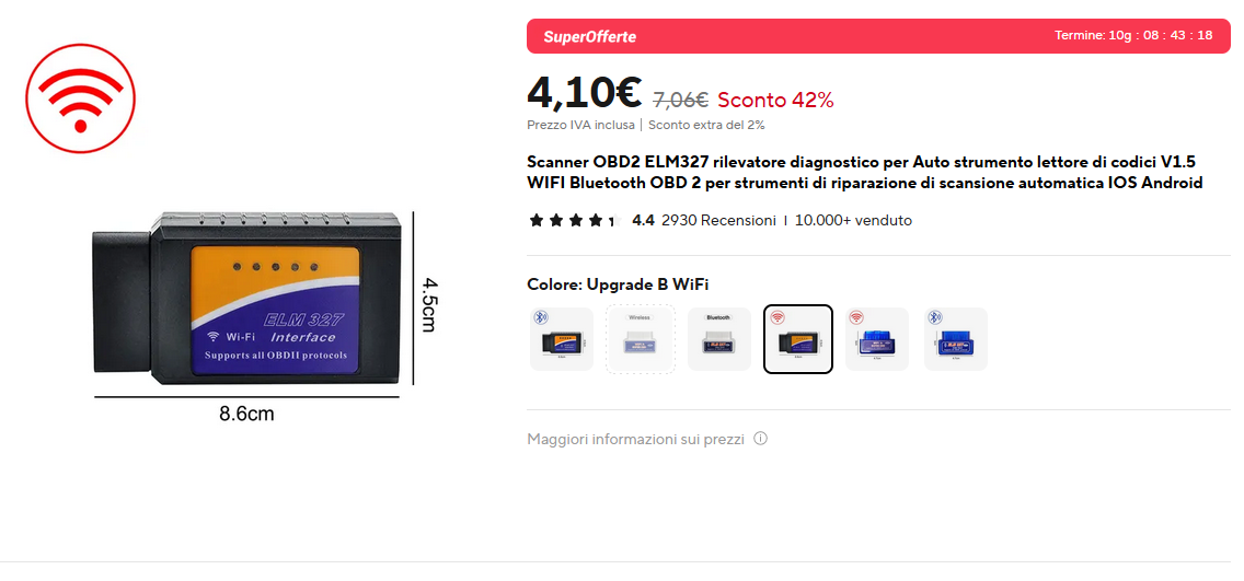

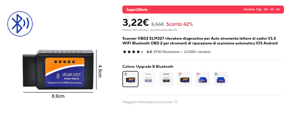

Su AliExpress puoi trovare l'ELM 327 non mini, in versione Wi-Fi oppure Bluetooth.
Questi dispositivi (che sono tutti cloni, l'originale non esiste) funzionano bene purché venga utilizzata l'app prevista per lo specifico dispositivo.
Qualche tempo fa erano più diffusi i cavi per il collegamento diretto tra porta OBD e porta USB del PC (portatile, naturalmente), ed anche in tal caso era indispensabile utilizzare il software fornito dalcostruttore clonatore (presente su un mini dischetto allegato al cavo, oppure scaricabile tramite link), altrimenti non funzionava niente. Era anche necessario disabilitare il software antivirus sul PC, altrimenti erano guai...
