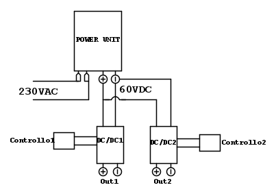

Potresti fare uno schema di massima dei collegamenti che intendi fare?
I convertitori dc dc che utilizzi sono con ingresso isolato galvanicamente dalla uscita?

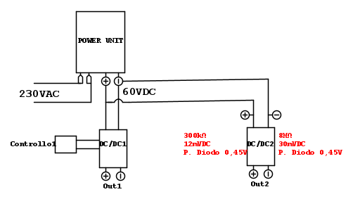

Messaggioda Foto Utentejumpi » 10 mag 2024, 22:32
Ciao Stefanopc, grazie, non saprei se i DC/DC siano isolati, non so se si capisce dalla PCB dei dispositivi. Quello che vedo io dal vero si vede anche dalle immagini rilevabili dal link che ho pubblicato. La mia opinione è che non siano isolati perché non vedo trasformatori però non so se si possano isolare in altro modo.
Per lo schema vedo se riesco a far qualcosa con FidoCad. Comunque i collegamenti sono semplici. Gli ingressi dei due DC/DC sono collegati in parallelo all'uscita a 60VDC dell'unità di potenza. Le uscite dei DC/DC dovrebbero andare alle boccole di uscita per avere due alimentatori. Quando mi riferisco ai DC/DC intendo le due PCB dei regolatori più due frontalini di comando.

Messaggioda Foto Utentejumpi » 10 mag 2024, 23:20
Ecco stefanopc, io lo schema a blocchi lo immagino così:
Non so se intendivi un esempio di questo tipo.

[5] Re: Ringiovanire un alimentatore
Messaggioda Foto Utentestefanopc » 11 mag 2024, 11:58
A questo punto farei una misura col tester tra ingresso e uscita dei due dc/dc.
È probabile che abbiano o il negativo o raramente il positivo comune tra uscita e ingresso.
In questo caso non potresti utilizzare l'alimentatore come duale ma potresti solo alimentare due circuiti separati a tensioni diverse.
Se non ti occorre mai una alimentazione duale potrebbe andare bene.
13,3k 5 9 13
Messaggi: 5567
Iscritto il: 4 ago 2020, 9:11
[6] Re: Ringiovanire un alimentatore
Messaggioda Foto Utentejumpi » 11 mag 2024, 12:16
Va bene, se non ho capito male si tratta di fare una semplice prova in Ohm. Dopo pranzo la faccio e ci aggiorniamo. In realtà mi accontenterei di avere due alimentatori in uno anche se la soluzione non può essere considerata formalmente duale ma va bene ugualmente. Quando è risaputo e l'apparecchiatura la utilizza sempre la stessa persona non è un grosso problema. Il mio timore era che collegando in parallelo gli ingressi dei due DC/DC potesse capitare qualche incidente all'elettronica del Power Unit o ai regolatori stessi.

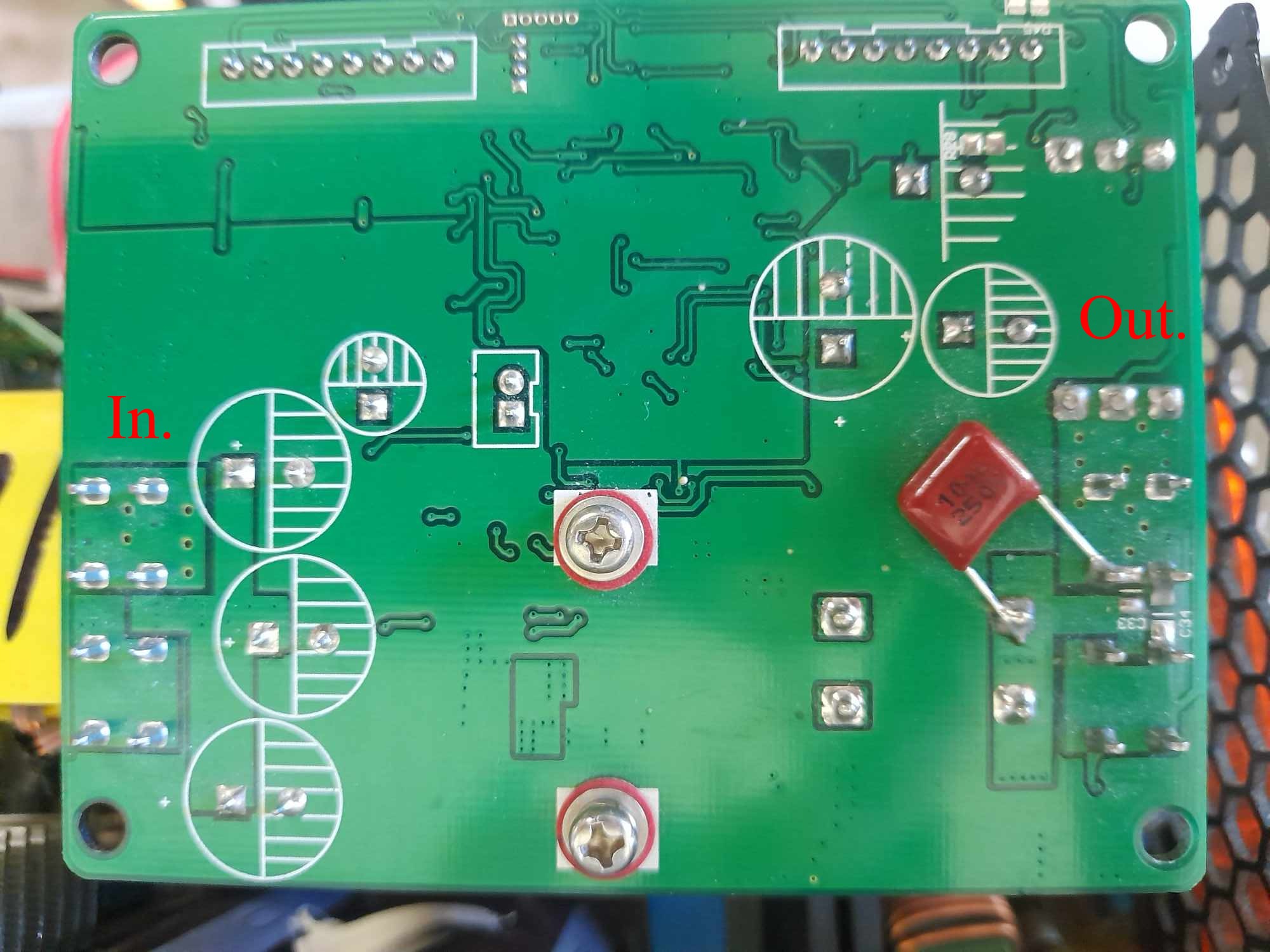

Messaggioda Foto Utentejumpi » 11 mag 2024, 15:47
Ho fatto le prove ma sono perplesso. Sembra non esserci una conduzione netta in Ohm e i valori sono fittizi perché non sono stabili ma sono decrescenti, come se si misurasse la debole carica di un condensatore ma non è neanche così perché cortocircuitando i poli non si azzera niente né in Ohm né in volt. L’unico valore costante è quello ricavato dal Prova Diodi.
Ho il sospetto che i valori rilevati in Ohm e in volt possano essere in realtà deboli tensioni captate dalla bobina del DC/DC.
Guardando il rame inferiore della PCB sembrerebbe che visivamente non ci sia continuità tra IN e OUT.

Messaggioda Foto Utentestefanopc » 11 mag 2024, 21:51
Sembrerebbe che la massa sia comune tra ingresso e uscita.
I condensatori di uscita e quelli di ingresso sono tutti connessi alla stessa "pista".
Quindi li puoi collegare senza problemi ad un unica fonte in ingresso come nel tuo schema.
Puoi provare a regolarli entrambi a 12V 1A.
Visto la misura non convincente col tester puoi provare con la cara e fidata lampadina.
Verifichi che entrambi siano funzionali con una lampada da 1W.
Poi connetti la lampada tra il positivo del primo e il negativo del secondo.
È viceversa.
Probabilmen
Se si accende comunque siamo nel caso ingresso non isolato da uscita.
In uscita puoi alimentare due carichi diversi ma di due circuiti separati.

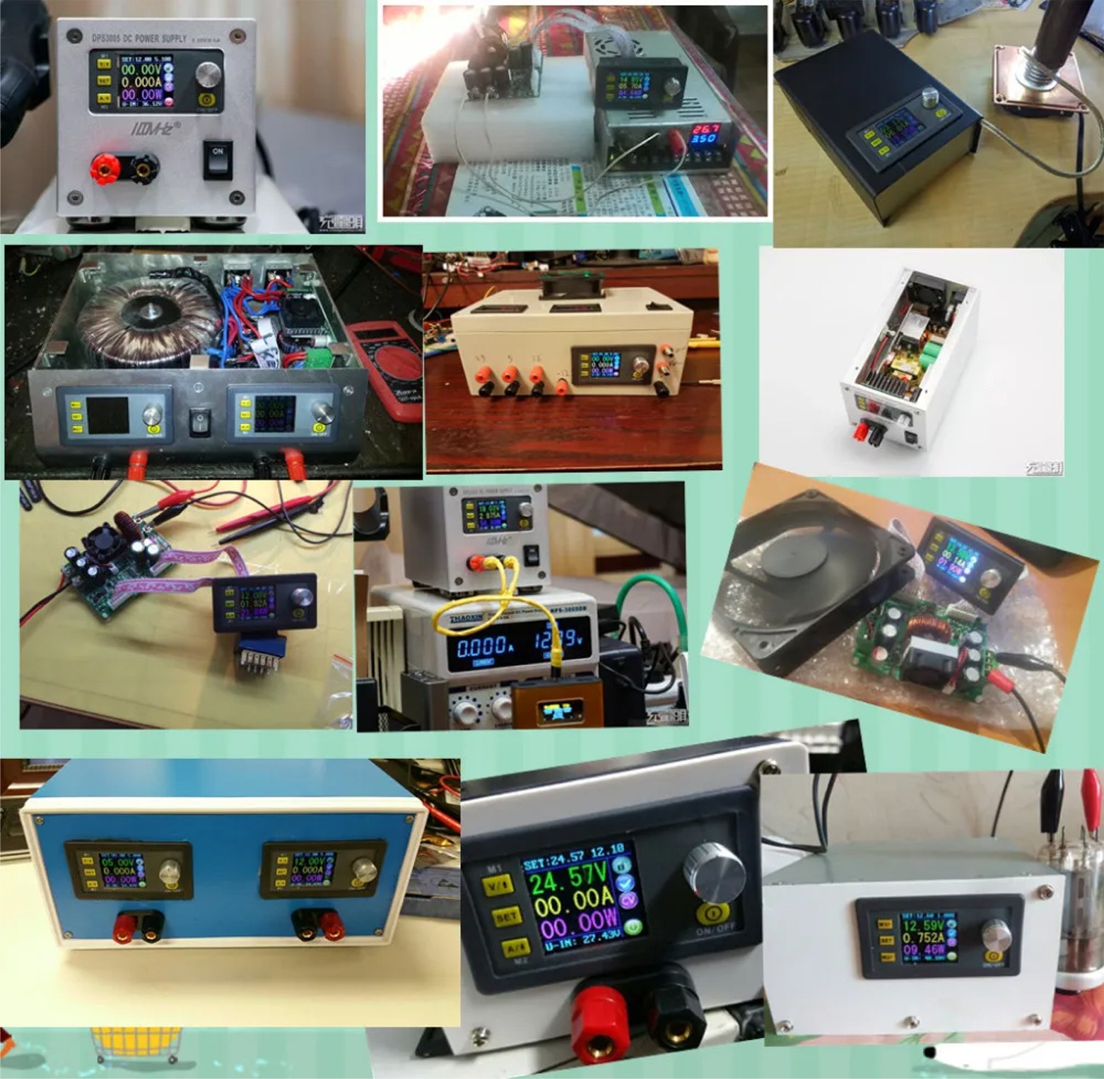

Nell'immagine seguente sembra esserci una soluzione come quella che avrei intenzione di realizzare.
Foto Utentejumpi
620 1 3 7
Messaggi: 274
Iscritto il: 8 nov 2023, 16:52
[10] Re: Ringiovanire un alimentatore
Messaggioda Foto UtenteEtemenanki » 11 mag 2024, 22:15
Se intendi il secondo dall'alto sulla sinistra, noterai che usa un trasformatore, lato 230VAC, molto probabilmente (anzi quasi sicuramente) con due secondari separati e galvanicamente isolati, per cui non ha ne giri di masse ne ritorni "inopportuni" (come se fossero due trasformatori fisicamente separati)
Nelle foto di aliexpress si vede inoltre che la resistenza sensore di corrente di quei moduli (quelle tre sbarrette che sembrano cavallotti) sono sul negativo, quindi, tecnicamente, non sarebbero proprio "in comune" il negativo di ingresso e quello di uscita.
