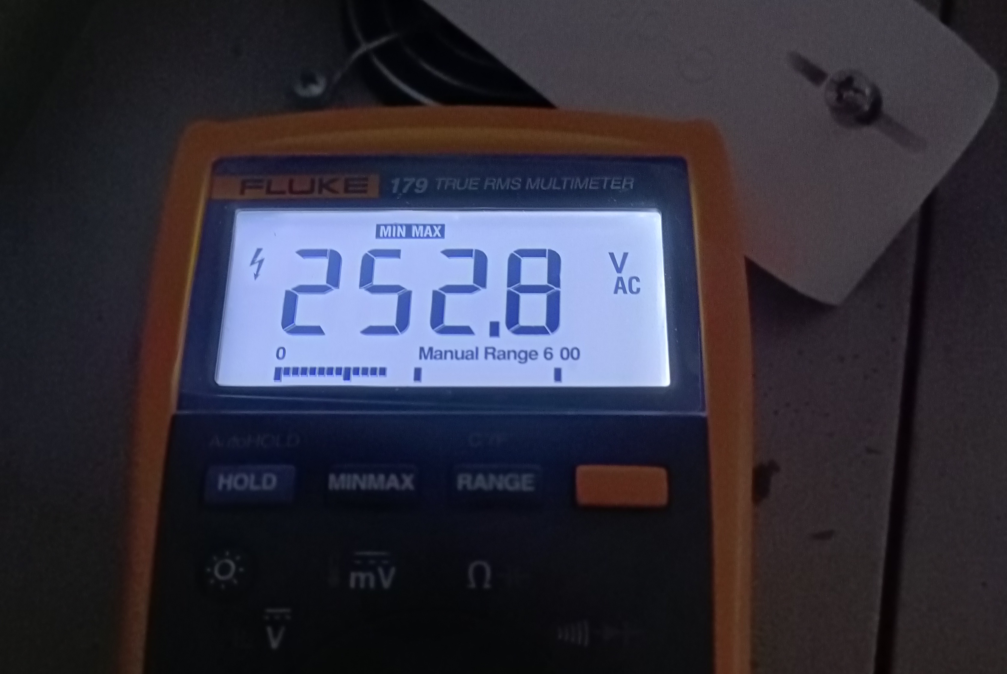

Messaggioda Foto UtenteJAndrea » 11 mag 2024, 17:38
Misura fatta oggi, pochi istanti prima dello sgancio ai morsetti del contatore.
Sentito il distributore, ha detto che quella fase li gli risulta abbastanza congestionata come produzione, settimana prossima dovrebbero fare un sopralluogo per valutare la possibilità di spostamento su un'altra.
Aperta la produzione, la tensione scende a 243V

Messaggioda Foto Utentesisu70 » 12 mag 2024, 0:56
Se basta che tu passi da immissione di qualche kW a prelievo di qualche kW per far scendere la tensione al contatore di ben 10V secondo me il problema non è la fase "congestionata come produzione", bensì un linea maldimensionata che raggiunge il tuo contatore. Se la fase fosse "congestionata come produzione" (di altri impianti FV in zona) la tensione rimarrebbe alta, non calerebbe o comunque non così tanto.

Messaggioda Foto UtenteJAndrea » 12 mag 2024, 9:21
Ho anche io lo stesso pensiero, ma intanto escano a vedere, poi vediamo...
A meno che non si siano sganciate anche le produzioni dei vicini negli stessi istanti.
Rifarò la prova con tensioni più contenute, giusto per cercare di apprezzare meglio la differenza.
P.s. Ho ripetuto la prova questa mattina, con un immissione di circa 2.9kW e tutti i circuiti di casa aperti, tensione misurata ai morsetti del contatore 243.5V prima, dopo aver aperto il fotovoltaico 240.1 V.
Quindi la differenza è di circa 3.4V, che rapportati ai 27 A dei 6 kW dovrebbero portare ad una caduta di circa 8V, per quanto sia un conto molto a spanne.

Messaggioda Foto Utentestefanopc » 12 mag 2024, 14:46
Se riesci potresti provare a misurare la tensione a mattina presto o sera tardi ( tra le 2 e le 4 di notte quando le attività domestiche sono minime) per vedere la tensione a vuoto del distributore.
Se quella è già alta di suo é ovvio che quando tutti vanno in immissione il problema si manifesti.
Magari l'hanno messa alta per compensare le cadute di una linea lunga alla vecchia maniera quando non c'era nessun cliente che produceva energia.
Ci vorrebbe un datalogger o un vecchio registratore su nastro millimetrato.
