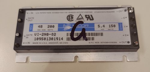

Purtroppo, con quei moduli, per poterli collegare insieme serve un trasformatore con due secondari indipendenti (oppure due trasformatori), altre soluzioni mi sa che non ce ne sono.
Salvo forse riavvolgersi a mano il trasformatore dell'alimentatore principale creando due distinti secondari indipendenti (piu un terzo a bassa corrente per la circuiteria di regolazione della tensione), ma e' una cosa che lascerei proprio come ultima spiaggia, perche' non e' affatto semplice.

Questo è un ottimo modulo dc/dc da 150W isolato e compatto.
Ne fanno con uscita da 5 a 60V fissa.
Potresti creare un 60V isolato dal primo 60V e utilizzare i due moduli uguali.
In verità l'uscita è regolabile con apposito trimmer.
Il modulo da 15V lo si può regolare da 20 a 2.5 V.
Io ne ho utilizzato uno come caricabatterie aggiungendo un limitatore di corrente e la regolazione fine della tensione in uscita.
Non penso che siano a buon mercato ma sono di buona qualità.
Ho ricevuto una conferma ufficiale che quei regolatori non sono isolati ma possono essere collegati in parallelo in ingresso, ma senza utilizzarli simultaneamente sullo stesso utilizzatore. Adesso manca ancora una conferma da un produttore ma comunque non so se è il caso di procedere ugualmente con la doppia alimentazione, metti che qualche cavetto va a toccare accidentalmente la parte sbagliata e sfiamma.

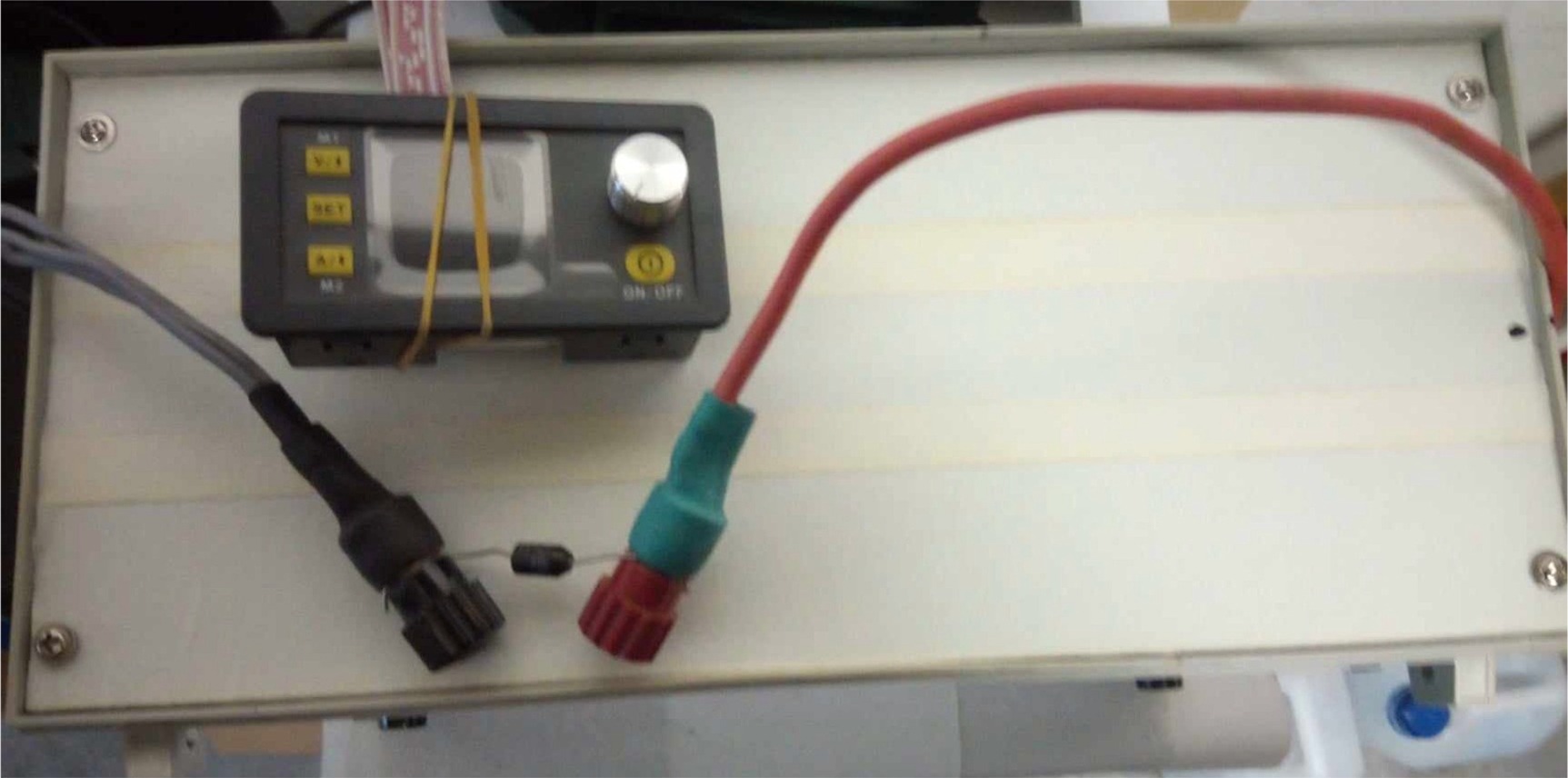

Ne ho trovato un altro carino, questo ma nella scatola non ci sta se lo aggiungo a quello che ho già. Potrei finire l’alimentatore con solo quest’ultimo che non sembra male. Sembrerebbe un po' più completo e con un singolo foro quadro ho finito il frontale.

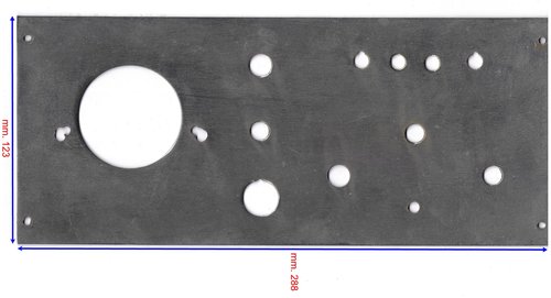

Per quanto riguarda le sforacchiature in eccesso potresti semplicemente tagliare un foglio di alluminio (1mm potrebbe anche bastare, 1.5mm ancora meglio) e lo fissi al pannello sforacchiato con un rivetto per angolo
Poi rifare i fori solo dove serve non sarà un problema

Ciao Kagliostro, è quello che ho fatto. Sulla schiena del contenitore ho già fatto gli interventi sul pannello nuovo mentre per il frontale ho fatto ritagliare un pannello nuovo ma non l'ho ancora forato poiché non ho ancora deciso cosa fare. Sulla parte superiore ho ritagliato un coperchio grigliato mentre per il fondo lascio perdere.

Quello che segue è il pannello nuovo con appoggiati i componenti come li collocherei se utilizzassi un singolo DC/DC. Di fianco a destra resta molto spazio per un eventuale altro DC/DC oppure eventuali scritte di riempimento. Posso aggiungere qualche quadrato o simbolo strano ma non mi viene in mente altro da aggiungere.
