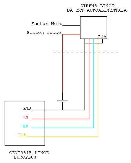

Ciao a tutti. Ho la sirena autoalimentata LINCE SMART che da un paio di decenni è posizionata a ciqnue metri di altezza, ora voglio spostare la batteria in casa, in poszione nascosta ma per me facilmente accessibile. Lo schema dovrebbe essere questo, che ne pensate? Non concentratevi sull'antisabotaggio, fate finta che non sia necessario anche se mi rimane un filo che potrebbe. Ciao
