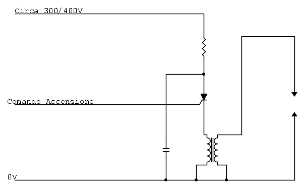

Lascio uno schema di esempio, ci sono anche altre configurazioni ma tutti si basano sulla scarica di un condensatore nel primario tramite SCR

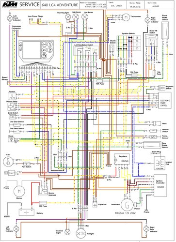

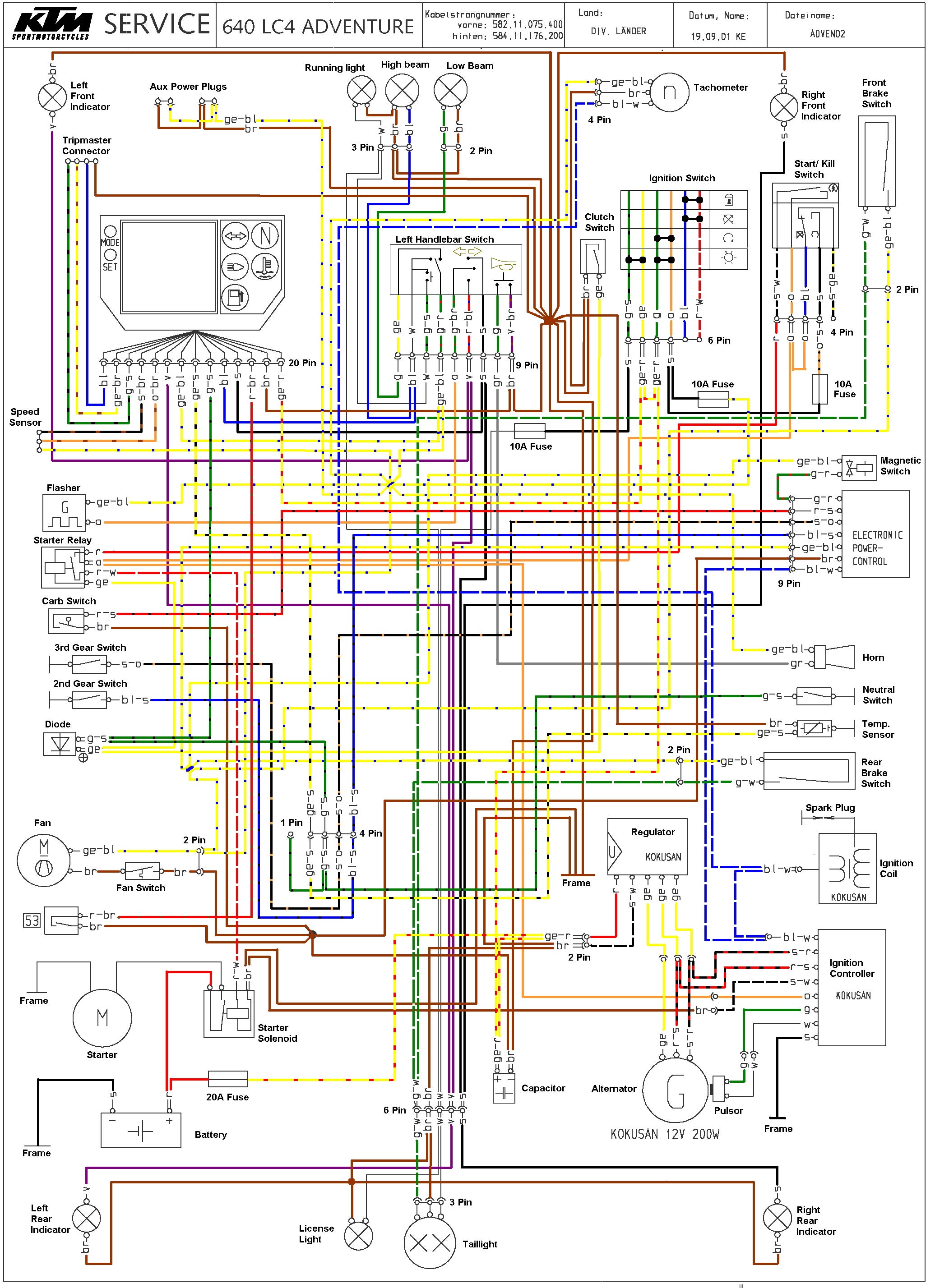

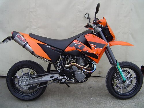

buona sera ,rieccoci,sono riuscito a trovare lo schema di cablaggio, e "pare" che questa centralina sia alimentata in alternata da 2 dei 3 poli del generatore-volano,quindi in alternata? mah...!
oltretutto i colori non corrispondono dato che in questa sono presenti anche il giallo che dovrebbe essere segnato "y" e marrone "br" ma non sono presenti...

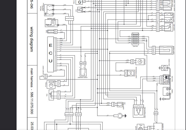

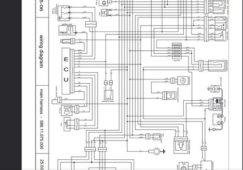

correggo il post precedente perché i colori non corrispondevano assolutamente,quindi ho dovuto cercarne un altro,evidentemente per far fondere il cervello alla gente i mezzi c'e li mettono tutti..
posto un nuovo schema da uno screenshot di pdf che sarebbe di circa 6 Mb se servono altre parti dell' schema le posso postare...
senza il file dalle foto si vede poco
Oscilloscopio alla mano, filo blu bianco devi vedere il comando di potenza della bobina.
La centralina riceve correttamente i 12V ? (il filo non si legge
Il pickup genera correttamente il segnale di sincronismo ?
Senza difficilmente si procede.... Si potrebbe ipotizare circuitino per spillare il segnale e visualizarlo su un led ?
O eventualmente smontare una bobina e pilotarla
perché se la bobina funziona e andata la centralina se non funziona è lei. molto empirica come cosa.... ma potrebbe funzionare
Domanda stupida: Il sensore del cavalletto funziona correttamente ?
Non so la KTM, ma su una moto di un amico quando estrai il cavalletto il motore si spenge e se non lo tiri su non lo accendi
La tecnica CDI si usa perché meno ingombrante della IDI (scarica induttiva) e permette di utilizare componentistica più piccola (e al silicio). è più semplice scaricare un condensatore tramite SCR che non interrompere una corrente tramite Mosfet/BJT.

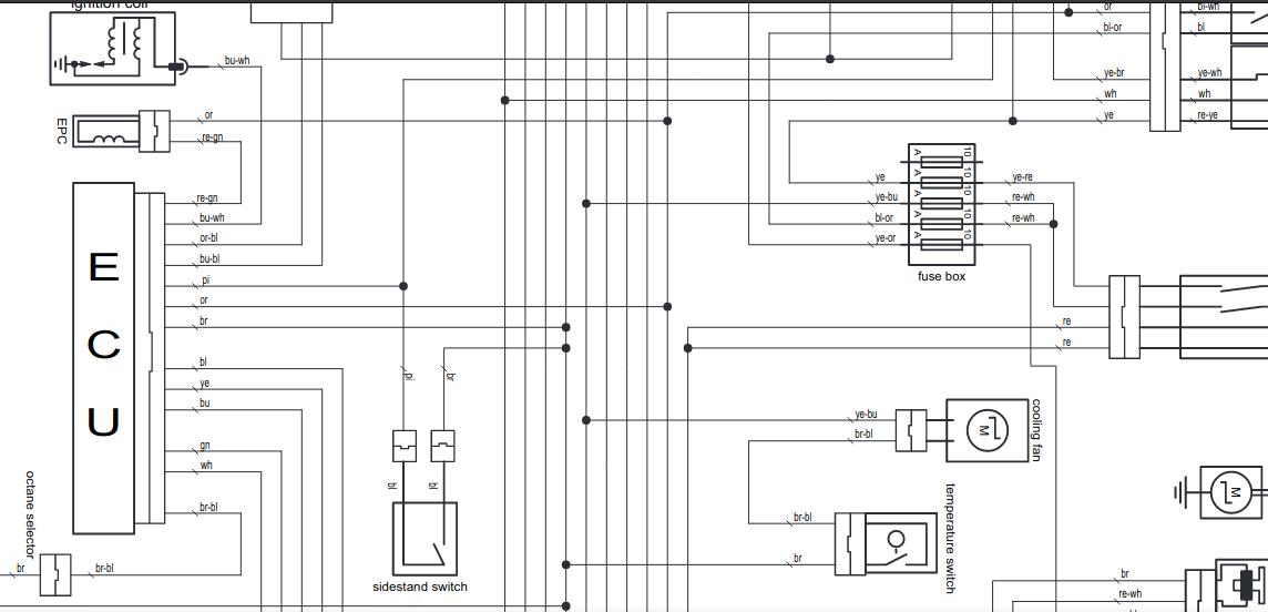

Di solito in sistemi di accensione simili in centralina entra:positivo.negativo,segnale del impulsore ed esce poi un cavo che va alla bobina ed il cavo per lo spegnimento.
Bisogna cominciare a verificare che in centralina arrivino positivo e negativo,che non ci sia il tasto di spegnimento incastrato oppure il suo filo a massa.
Il positivo è sotto chiave,dell impulsore bisogna controllare la sua resistenza interna che di solito è qualche centinaio di ohm ed ovviamente il suo cavo ed il suo cablaggio.
In oltre nella tua moto sicuramente si trovano il micro interruttore del cavalletto,della folle e forse (non sono sicuro)quello della frizione,quelli vanno verificati perché se rimangono aperti la scintilla non la fa.Controlla anche che non ci sia un sensore anti caduta.
Di più non riesco a dirti dalla foto dello schema si capisce poco.
