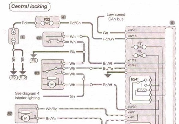

Eccomi,
si Foto Utentealev, avevo controllato il 14 della scatola fusibili interna all'abitacolo, infatti anche nel manuale di manutenzione è riportato come fusibile del portellone: è integro!
Grazie Foto UtenteDucelier degli schemi, su quello della Central locking appare:
82 Tailgate lock switch (pulsante di apertura esterno)
81 Tailgate lock (solenoide di sgancio)
k24f tailgate lock relay
Potrebbe essere il k24f il colpevole! Proverò a riaprire la scatola fusibili dove avevo notato dei relay, magari si riesce ad identificarlo.

Messaggioda Foto UtenteDucelier » 19 mag 2024, 17:06
Di nulla figurati. Allora si potrebbe essere il relay in questione.Comunque per scrupolo parti dall inizio controlla che al realay arrivino positivo e negativo i relativi cablaggi,il pulsante,il fusibile ed il relativo portafusibile,per il fusibile guardalo bene anche se ti sembra buono controllalo col teste e controlla in oltre che non abbia i piedini ossidati,se c'è tutto a posto bisogna cominciare a battere i cavi.
