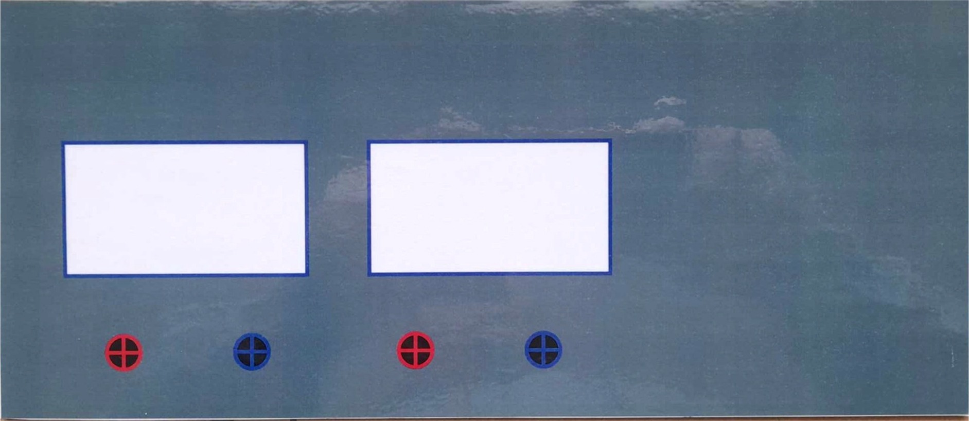

Messaggioda Foto Utentejumpi » 22 mag 2024, 15:34
Grande Elfo, io sbagliavo il criterio di ricerca e trovavo solo quelle lucide. Però che prezzo ragazzi! Va a finire che spendo 31 Euro per utilizzare si e no due o tre buste su 25 e lasciare seccare o ingiallire le altre.
Ora, poiché ho già acquistato, sbagliando prodotto, una ventina di pellicole doppie per plastificazione documenti, voglio prima vedere se riesco a risolvere il problema del frontale con quello che ho già. Ovviamente proverò prima col biadesivo e se non tiene proverò con un collante vinilico che essendo idrosolubile dovrei riuscire a staccare dal metallo senza troppa scienza in caso di fallimento.
Posto una foto di prova del frontale soltanto appoggiato al pannello e senza tenuta. A parte la qualità scadente della foto, la plastificazione è riuscita bene. Resta da provare il fissaggio e se funzionerà procederò con il resto della lavorazione. :ok:
Se ci saranno suggerimenti saranno molto apprezzati. :D

Messaggioda Foto UtenteKagliostro » 22 mag 2024, 17:37
A 50mt da casa, in una tabaccheria, facevano e credo facciano ancora sia le stampe a colori che le plastificazioni, però non so a che misure arrivino con la plastificazione
Quindi, ormai sei attrezzato, ma magari qualche altro interessato prima di comprare stock di materiale potrebbe dare un'occhiata intorno a casa se ci sono cartolerie o tabaccherie che fanno il servizio

[87] Re: Ringiovanire un alimentatore
Messaggioda Foto UtenteEtemenanki » 22 mag 2024, 19:19
I collanti vinilici, essendo a base acqua, non incollano molto bene su roba lucida, e neppure su alcuni metalli (che poi proprio a causa del contenuto di acqua della colla, potrebbero ossidarsi)
Ci sono nastri biadesivi con colla abbastanza resistente, si puo rivestire il retro del pannello e poi usarlo come un'adesivo ... tempo fa c'erano anche colle spray per fabbricarsi gli adesivi, sia "permanente", sia "riposizionabile"
Una cosa tipo cosi https://www.amazon.it/Ambro-Sol-I257-Co ... B078XPRTXX (magari non su amazon si trovano pure a prezzi migliori)

[88] Re: Ringiovanire un alimentatore
Messaggioda Foto Utenteedgar » 22 mag 2024, 19:44
jumpi ha scritto:Però che prezzo ragazzi! Va a finire che spendo 31 Euro per utilizzare si e no due o tre buste su 25 e lasciare seccare o ingiallire le altre.
Prova a chiedere in qualche copisteria, la mia le vende a pezzo. Costeranno unitariamente di più ma non fai stock inutilmente :mrgreen:

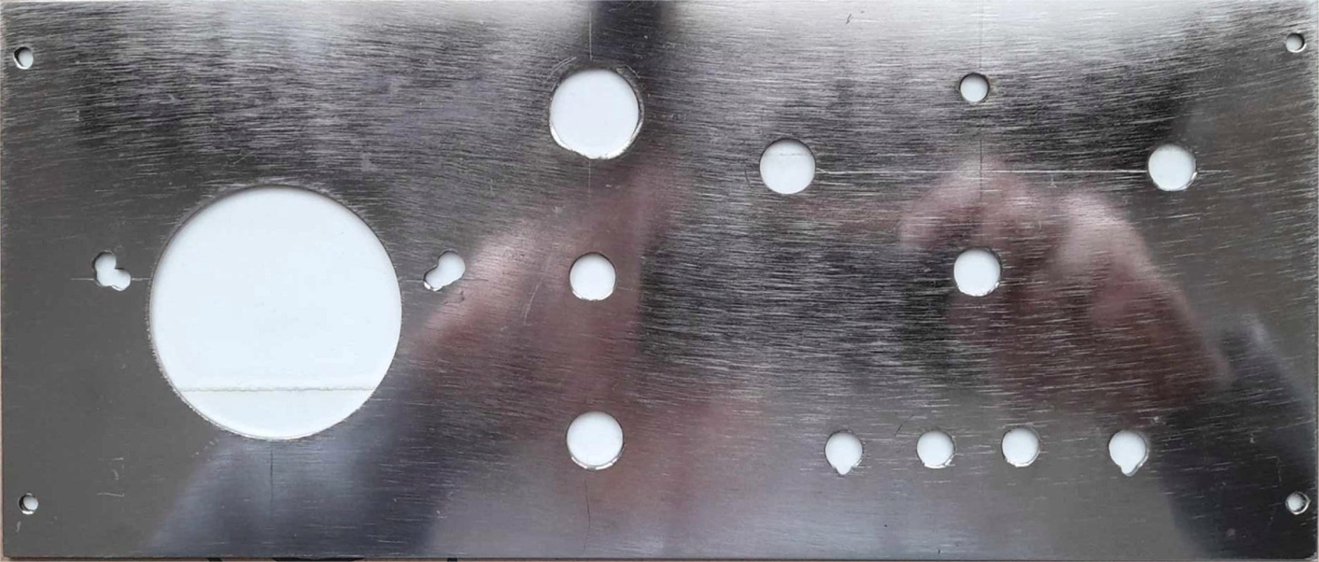

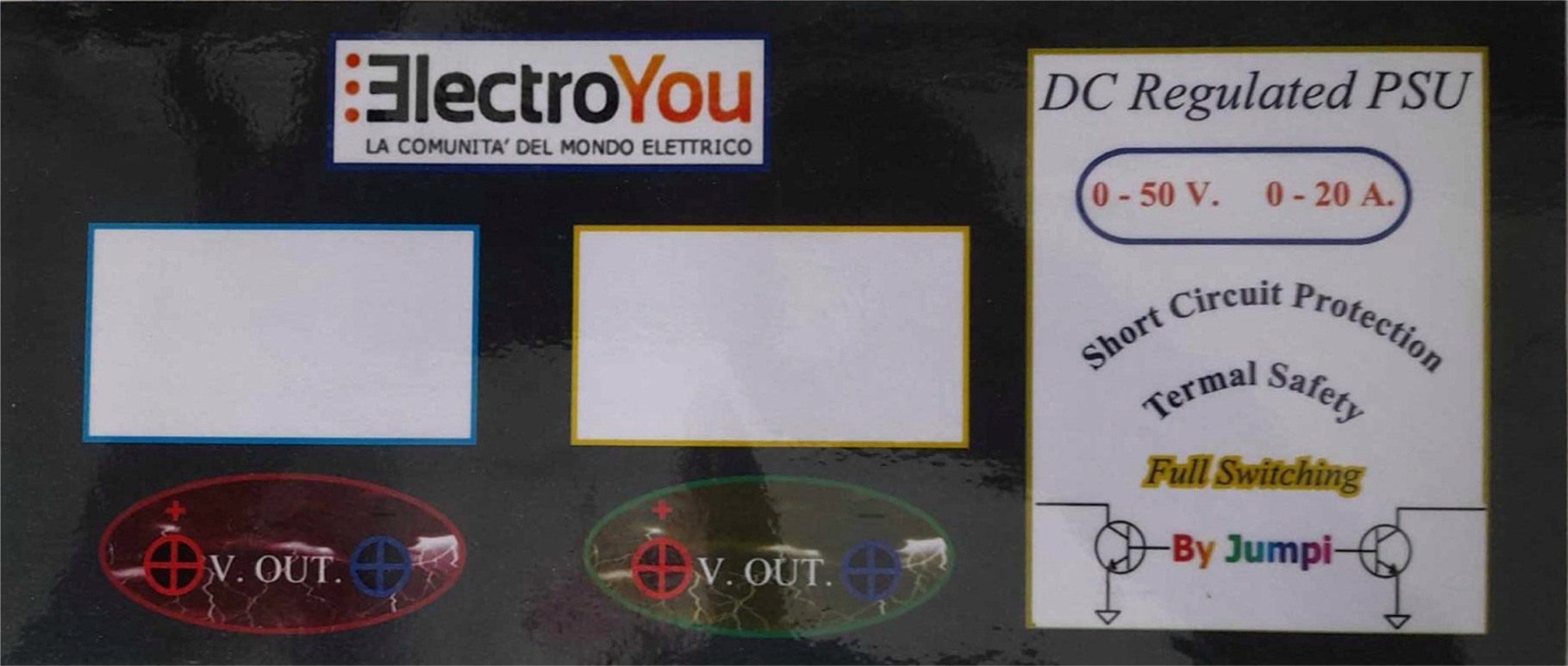

Messaggioda Foto Utentejumpi » 27 mag 2024, 18:57
Salve giovani, il primo tentativo sul frontale è fallito ma il secondo no.
Ho utilizzato le mie pellicole doppie per plastificazione documenti e biadesivo e sembra avere attecchito. Non so come si comporterà nel tempo con il caldo e il freddo ma sembra tenere e anche bene. Per rimuovere il biadesivo dal primo tentativo fallito si è staccata anche parte della nichelatura.
Allego un paio di immagini del test (immagini incomplete e anche un po' sporche e maltrattate) ma realizzate per prova sul pannello in ottone nichelato del vecchio alimentatore. Il pannello nuovo in alluminio devo ancora sforacchiarlo e non è pronto.
