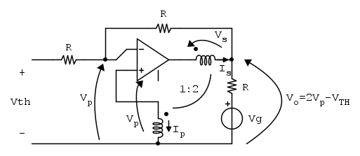

Messaggioda Foto UtenteFT28 » 24 mag 2024, 11:41
Bene di conseguenza Vth è uguale alla differenza fra 2Vp e Vo. Ma Vo a quel punto non sarebbe uguale a Vg?
Invece per quanto riguarda Vp come la ricavo? non è anche quella uguale a Vg?

FT28 ha scritto:Ma Vo a quel punto non sarebbe uguale a Vg?
E la corrente che scorre in R (quella sopra)?
FT28 ha scritto:Invece per quanto riguarda Vp come la ricavo?
Sfrozati un po', dai. Non è difficile.
FT28 ha scritto:non è anche quella uguale a Vg?
E la corrente che scorre in R? (quella in serie a Vg)

Messaggioda Foto UtenteFT28 » 24 mag 2024, 11:52
La corrente che scorre su R è uguale a Vg/R se non sbaglio

Messaggioda Foto UtentePietroBaima » 24 mag 2024, 11:57
Vo non è zero

Messaggioda Foto UtenteFT28 » 24 mag 2024, 12:05
No non ho detto che sia zero, però non capisco quale corrente possa scorrere su R...
Se considero il nodo tra R e Vs ho che Ir + Is = Ix (dove Ix è la corrente che va verso il circuito aperto)
Correggimi se sbaglio

Messaggioda Foto UtentePietroBaima » 24 mag 2024, 12:34
calcolala, poi metti eventualmente a sistema

Messaggioda Foto UtenteMarcoD » 24 mag 2024, 13:08
Sono poco competente, ma incuriosito. Il circuito, realizzato con un amplificatore operazionale ideale, sarebbe così ?
La corrente Ip è = zero, in quanto l'impedenza di ingresso dell'operazionale è infinita?

Messaggioda Foto UtenteFT28 » 24 mag 2024, 13:10
PietroBaima ha scritto:calcolala, poi metti eventualmente a sistema
Ci sto provando ma non riesco proprio a capire, magari se mi spieghi il tuo procedimento per la soluzione mi daresti una grande mano

Messaggioda Foto UtentePietroBaima » 24 mag 2024, 13:27
ip=-is
è nulla, ma non perché è in serie al nullatore.

Messaggioda Foto UtenteFT28 » 24 mag 2024, 13:56
Ma se Ip è nulla e quindi lo è anche Is, l'unica corrente che scorre verso Vth è solamente quella del ramo contenente Vg?
