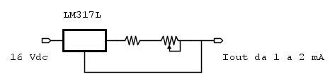

E ora una domanda che probabilmente paleserà tutta la mia ignoranza (se mai ce ne fosse bisogno...).
Cosa cambierebbe se invece di cercare la tensione corretta con l' alimentatore da banco, usassi direttamente un lm317L in configurazione regolatore di corrente impostando una corrente di 1 o 2 mA?
Tipo una cosa del genere.

Ah ok io parlavo di centraline per impianti a goccia senza pompa, che devono aprire/chiudere il flusso d'acqua direttamente e hanno assorbimenti di quasi 100 mA (se ricordo bene) durante le commutazioni.
Caricare a corrente costante va bene durante le fasi iniziali di carica ma non a fine carica..
1-2 mA probabilmente non danneggerebbero le batterie a carica completa, ma sono troppo pochi per garantire una ricarica in tempi ragionevoli.
perché non usare un LM a tensione costante? Il vantaggio è che fornirebbe correnti elevate quando serve, nulle a fine carica. In pratica ottieni con pochi componenti qualcosa che si avvicina alla modalità di ricarica ideale: CC a ricarica intermedia, CV a fine carica.
Se non hai voglia di individuare la tensione massima, imposta un LM per ottenere V costante in uscita pari a 9,8V (1,4 V/cella) e vai tranquillo

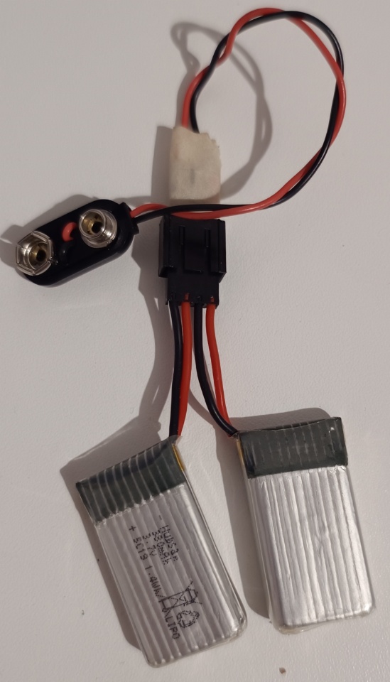

Anche io ho una centralina di irrigazione con la batteria 9V che mantiene la memoria dei programmi.
Dopo aver litigato con la batteria 9V ricaricabile a caro prezzo e con la normale alcalina ho deciso di cambiare approccio.
Ho preso due batterie (lipo 380mAh ex drone del figlio) in serie con un fusibile e il connettore 9V (controllare le polarità) che si aggancia a quello esistente.
Le due batterie appaiate hanno esattamente la stessa dimensione della 9V.
La tensione di 8V è più che sufficiente per la funzione di tampone della memoria e l'allarme batteria non si attiva.
A valle tanto c'è un regolatore 5V.
Ogni anno a fine stagione le carico una alla volta a 4.0V .
Mai più acquistato ne pile ne batterie.
Lo stesso sistema nel multimetro Fluke naturalmente.
Zero inquinamento, zero sbatti, durata incomparabilmente superiore.

Figurati non era questione di non voler cercare la tensione corretta, alla prima ricarica lo faccio.
Grazie pe le info.
Foto Utentestefanopc:
Bella idea, ma al momento non dispongo di batterie al litio ne tantomeno di un carica batterie dedicato.
Inoltre mi piaceva approfondire un poco l' argomento della carica in tampone.
Grazie anche a te per lo spunto.

Messaggioda Foto Utentestefanopc » 28 mag 2024, 8:32
Le batterie le trovi su tutte le piattaforme di vendita online.
https://www.googleadservices.com/pagead ... QHg&adurl=
Il caricabatterie non è necessario basta qualsiasi alimentatore regolabile a 4.1V e una resistenza ad esempio da 6.8 ohm.
In ogni caso avere una batteria NiMih non funzionale al suo scopo magari da sostituire tutti gli anni a caro prezzo é una situazione che io preferisco evitare.
In più tra i mie "obbiettivi" c'è il riuso e l'abbandono per quanto possibile delle tecnologie evidentemente obsolete e con evidente carenza progettuale.

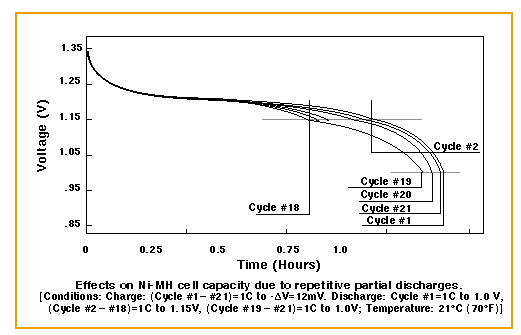

Le NiMH non hanno effetto memoria
Le NiCD hanno effetto memoria
Le NiMH hanno un effetto memoria più ridotto delle NiCD ma ce lo hanno lo stesso
Immagine 2024-05-28 170155.png (8.12 KiB) Osservato 4139 volte
Sul fatto dei sette elementi hai ragione tu , ho fatto confusione, in realtà vengono vendute come pile da 9V modelli che conprendoneo 6, 7 e persino 8 celle, queste ultime marcate come 9,6 sono le uniche che non scendono al disotto delle alcaline durante la scarica.

Messaggioda Foto UtenteThEnGi » 28 mag 2024, 17:33
Ma come puoi vedere dal grafico un corretto ciclo di carica scarica (19) ripristina la situazione, inoltre l'effetto è talmente minimo(1-21) che il problema maggiore è l'autoscarica (nel caso di OP)
Inoltre il test viene eseguito con cicli di carica/scarica a correnti elevate per una NiMH (1C) e il problema si presenta al 18 ciclo per poi sparire al 21, sembra più un testi di "usura" che non di normale uso
Se seguiamo questo test anche le litio hanno questo "problema", ancora meno accentuato ma c'è ma è tale che la perdità di capacità dovuto al deterioramento della cella è maggiore
Insomma non è come le NiCd dove il danno è inreparabile, considerando una paio di cariche l'anno può semplicemente eseguirle con un ciclo completo
Ma dati i numeri direi cha fa prima a cambiare casa prima di avere problemi seri di memoria sulle batterie dell'innaffiatore automatico :mrgreen:
