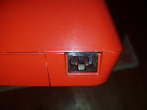

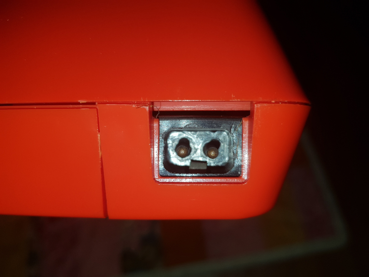

Buonasera a tutti. Ho tirato fuori dall'armadio un vecchio mangiadischi da bambino il Lansay Poncho per 45 giri, anno 1972. Volevo capire che tipo di presa fosse, visto che non è indicata neanche la tensione di impiego. Grazie.
Che tipo di presa è?
2 messaggi
Proprietaria, mi sembra precedessero le "standard" fatte ad otto, ma il nome non lo so, all'epoca ogni costruttore si faceva il proprio, di standard.
L'aletta in basso scollegava le pile durante l'uso a tensione di rete.
Occhio che non sia a 125V
