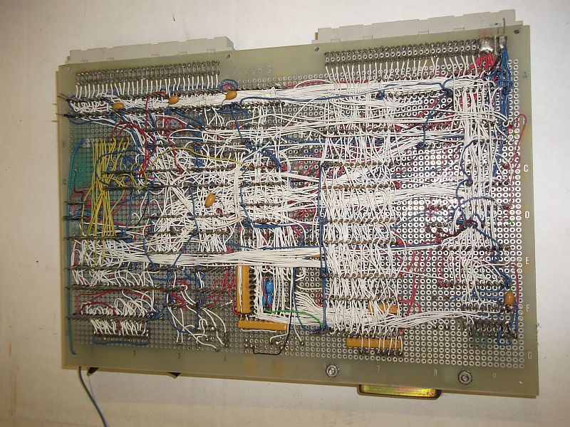

Olivetto ha scritto:Sarebbe bello vederla da dietro!
Basta chiedere :mrgreen:
Non e' molto elegante, ma serviva solo per testare il prototipo prima di mandare in produzione, erano gli anni 80, e far realizzare schede del genere non era esattamente economico, specie per via delle quantita' minime ... non c'erano i "service" per hobbysti come oggi :roll:

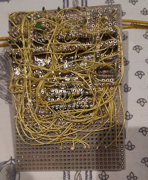

Messaggioda Foto Utentestefanopc » 31 mag 2024, 18:11
Un po' come questa di due anni fa metà wrappata e metà saldata.
Una meraviglia. :mrgreen:

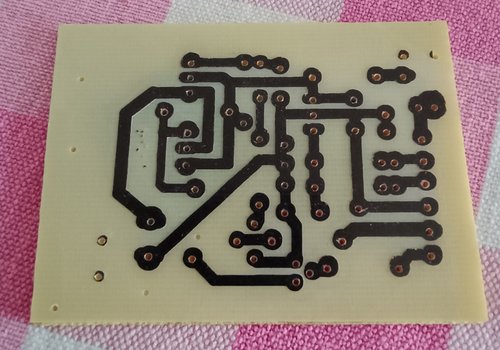

Per fortuna ora sto prendendo la mano con la fresa - trapano - plotter cnc fai da te.
In un paio d'ore la basetta monofaccia è pronta relativamente ben fatta e anche forata in automatico.
I passaggi sono
Disegno su Eagle schema e PCB.
Disegno cnc con pennarello indelebile direttamente su rame.
Corrosione con cloruro ferrico
Foratura cnc e pulizia.
Per le mie esigenze standard il risultato é praticamente perfetto.
Faccio normalmente piccoli PCB monofaccia quasi tutti in un solo esemplare.
In più mi evito la stampante a toner e tutto il procedimento di trasferimento da carta a rame che non è sempre così facile.
Per cose molto semplici a bassa tensione si può fare tramite fresa solo l'isolamento tra piste e lasciare il resto del rame non rimosso.
Esteticamente non è il massimo ma per i prototipi non è un problema.
Se a qualcuno interessasse ecco un video sul procedimento da mettere in pratica. :ok:
... =D> ...ma che è ? :-o
..e io che mi sento un genio con la mia :roll: Complimenti è incredibile!

stefanopc ha scritto:Un po' come questa di due anni fa metà wrappata e metà saldata.
Anche la tua è strabiliante , cos'è?

Messaggioda Foto Utentestefanopc » 1 giu 2024, 9:06
Olivetto ha scritto: Anche la tua è strabiliante , cos'è?
A proposito di autocostruire le basette, avrei un paio di domande, per me fondamentali, devo aprire un altro thread?
È il prototipo di un misuratore di Esr.

Olivetto ha scritto:...ma che è ? :-o
La scheda madre di una macchina automatica, con un 68000 come CPU ed un altro po di "robaccia" :mrgreen: per gestire ingressi, uscite e segnali vari ... era il prototipo realizzato per testare lo schema prima di disegnarci lo stampato e mandare tutto in produzione.

Messaggioda Foto Utentelelerelele » 1 giu 2024, 10:58
stefanopc ha scritto:Disegno cnc con pennarello indelebile direttamente su rame.
Facevo così anche io, con pennarello a mano... trasferendo toner ho avuto piu problemi che soddisfazioni, poi sono passato allo spray fotosensibile, buono il sistema, ma con la mia scarsa prduzione mi è scaduto il boccetto quasi pieno e ho dovuto buttarlo, visto che ha un costo non indifferente ho pensato di cambiare via, ti consiglio di provare il film da trasferire a caldo, link, basta trovare la temperatura ed il tempo di riscaldo giusto, e la soda si trova in negozi per la pulizia della casa, con questo mi sono fatto acuni PCB per STM23, in LQFP32. :D
ma con il CNC, hai provato a fresare il rame attorno alle piste? ho visto alcune dimostrazioni che sembravano valide. Non ne ho mai fatte, ma penso che con un programma vettoriale, free tipo inkskape, dovresti riuscire a creare i percorsi per l'utensile, semplicemente invertendo il chiaro scuro....forse.

Messaggioda Foto UtenteEtemenanki » 1 giu 2024, 14:18
Tutti quei sistemi per realizzare stampati, per quanto alcuni di essi siano buoni (ho usato il toner, sia trasferito con una miscela di alcol e acetone, sia a caldo, con risultati decenti fino a piste di una ventina di mil, ad esempio) hanno pero' lo svantaggio della scarsa ripetibilita', oltre al fatto che poi per "metallizzare" i fori, serve o trasformarsi in alchimisti, o andare di pezzettini di filo saldati da entrambi i lati, e la cosa e' abbastanza lunga.
Certo, se serve un prototipo "al volo" e non c'e' altra soluzione, va bene, ma se non ho particolare fretta ormai uso JLCPCB, doppia faccia, fori metallizzati, piste da minimo 6mil con spaziature di 6mil, soldermask e serigrafia (non indispensabili ma estetici), una quindicina di giorni per le consegne con la posta standard, e fino a 100x100mm sono circa 5 Euro per 5 pezzi (che se dovesse capitare di doverne fare piu di uno o modificare al volo per cambiamenti dell'ultimo minuto, meglio averne di piu che di meno :mrgreen: )
La fresatura funziona, ma a parte la quantita' industriale di polvere di rame e vetronite che produce, e' buona per piccoli stampati secondo me', oltre a richiedere una CNC decente.
