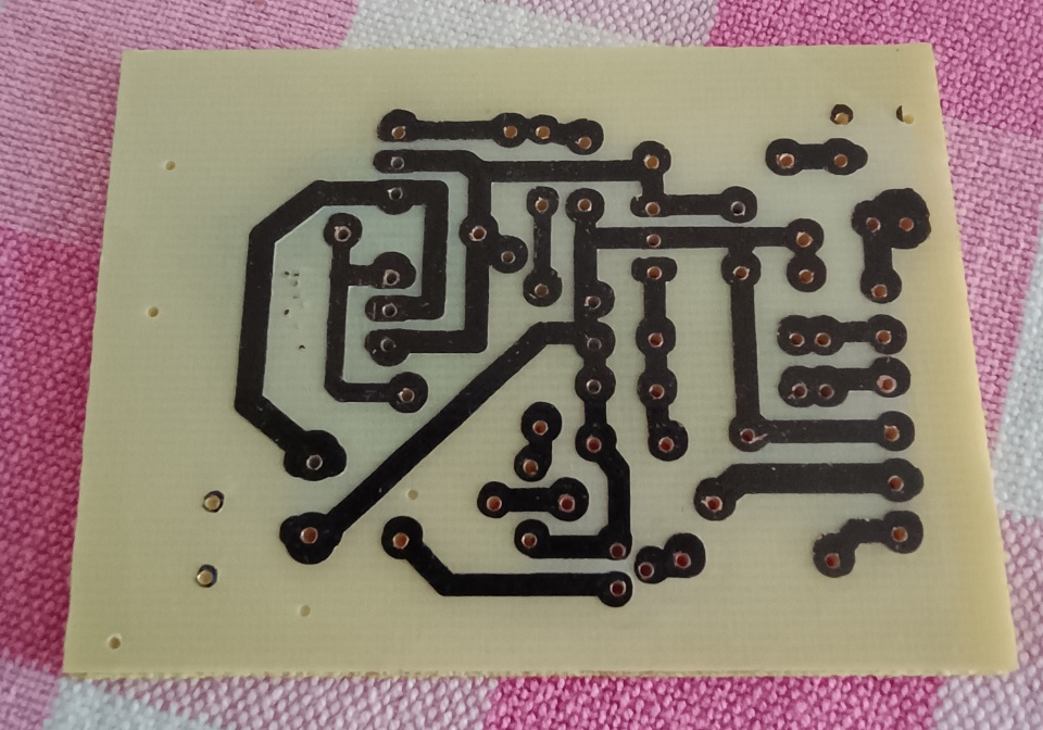

apro questa discussione per focalizzare i metodi casalinghi che ci permettono di realizzare PCB fatte in casa.
All'istituto tecnico che ho frequentato il metodo erano i famosi trasferelli R41, io lo trovavo un metodo anche se noioso, buono per i risultati che riuscivo ad ottenere. Poi vidi passare come una meteora il la foto incisione...troppo complicata per i miei gusti. Poi scoprii il press an peel, mi piaceva ma non mi entusiasmavaper il costo dei fogli ( ma ultimamente ho scoperto che dalla cina i prezzi sono decisamente più abordabili, e non ne escludo di riutilizzarli ancora). Poi venni a conoscenza del toner transfer, è il metodo che ho usato ultimamente. Tengo a precisare che di PCB non ne faccio molte....
Il mio metodo era stampare su normale carta e con il ferro da stiro trasferire il toner...poi la basetta a mollo in acqua e pelare delicatamente con i polpastrelli la carta. devo dire che spesso dovevo ripetere il tutto perché venivano via anche le piste. Poi girovagando in internet ho visto che si parlava di "carta patinata" , per cortesia qualcuno mi dica che rivista usa, io ancora devo trovare una carta patinata che mi dia un risultato anche sufficiente. addirittura ho visto un video che l'autore ha girato con la mano destra mentre con la sinistra ha : poggiato il circuito stampato su carta patinata sulla basetta, lo ha bagnato con il solvente per unghuie, lo ha massaggiato e poi come per magia ha tolto la carta e sulla basetta è rimasto il circuito p e r f e t t o !!!! sceso in laboratorio ci ho provato usando una carta da volantino, acetone e si è sciolto il circuito, poi ho visto che qualcuno fa un mix di acetone e alcol, provato anche quello ma niente o si scioglieva o non si attaccava. Che qualcuno mi dia una dritta una volta per tutte, per favore!
Per quanto riguarda la corrosione con acido io ho costruito una bacinella basculante che fa il suo dovere, ma una ventina di anni fa, un mio collega usò una specie di "acquario" in pratica era una vaschetta con una base d'appoggio inclinata dove si poggiava la basetta, in basso in 3 o 4 dita di acido c'era immerso un diffusore di bollicine ( quello degli acquari ) e un riscaldatore . quando si azionava la pompetta dell'aria le bollicine montavano una schiuma che risaliva e poi discendeva sulla basetta per tornare in vasca ...le basette si corrodevano a vista d'occhio. ho tentato per due volte a distanza di anni di replicare questo sistema ma a me l'acido non si monta a schiuma! quindi ho aggiunto del sapone, la schiuma si forma ma rimane schiuma e quindi trabocca....qualcuno sa dirmi dove sbaglio ???
PCB DIY... tu come le fai?

La mia produzione di PCB fai da te è esclusivamente monofaccia con componenti tradizionali (non SMD) di misura contenuta 60x60mm di solito.
Raramente arrivo al 100x150mm e non faccio praticamente mai più di un unico esemplare.
Io ho utilizzato per diversi anni la maggior parte delle tecniche che hai elencato ma l'acquario no.
Sono passato quasi subito dai trasferelli ad autocad 13 che utilizzo ancora da oltre 30 anni
I risultati migliori e ripetibili li ho sempre ottenuti con il master su lucido o acetato trasparente e fotoincisione su lastra presensibilizzata.
In una fiera avevo recuperato dei ritagli di ottima qualità pagati poco e fino ad esaurimento sono andato avanti così.
Attualmente le stampanti laser però utilizzano pochissimo toner.e il lucido ottenuto ha le zone scure molto trasparenti e cio non ti consente di ottenere una qualità adeguata.
Il sistema col ferro da stiro e rivista non mi ha mai convinto particolarmente.
La pellicola blu a volte da risultati abbastanza buoni ma anche lei dipende dalla stampa laser che riesci a ottenere.
Da circa un annetto sto utilizzando la cnc fatta da me motori di recupero telaio in ferro e alluminio ecc.
È venuta decentemente e ho fatto già diverse cosette interessanti su lamierini di alluminio e legno.
Riguardo ai PCB riesco a stampare decentemente tutto quello che mi serve in circa un paio d'ore partendo da un gerber creato in eagle Cad.
Posso scegliere se disegnare e corrodere con cloruro ferrico o isolare le piste con la fresa.
Coi sistemi di azzeramento automatico che compensano la superficie irregolare della basetta il risultato è semplicemente ottimo.
Naturalmente se la cnc lavora per 40 minuti nel frattempo puoi fare altro.
La foratura la fa lei in modo ineccepibile e se hai un minimo di accortezza le punte e le frese ti durano a lungo.
Certo serve conoscere e operare con tre o quattro sw diversi, serve sapere un minimo di tecnologia degli utensili e movimenti macchine e un minimo di esperienza non guasta mai.
A me piace le lo faccio volentieri ma imparare da zero può non essere immediato anche con i tutorial e tutte le informazioni presenti in rete.
Il risultato è normale e soprattutto mi evito il millefori definitivo che non amo particolarmente (detto in maniera gentile) .
Se invece ti serve un PCB ben fatto doppia faccia con via metallizzate finiture ecc. Il fai da te non ha senso.
Un normale lab ti fa il tutto e te li spedisce a casa in due o tre settimane.
Ma se te ne serve uno solo con gli altri nove cosa ci fai?
Al momento mi sono servito dei lab solo due volte e il PCB era perfettamente realizzato esattamente come da disegno e non ho avuto problemi nemmeno a saldare i chip ssop 48 pin.
Ovviamente aspettare due ore non è come aspettare due settimane.

Ciao Stefano
io mi trovo più o meno nella tua situazione: poche basette, monofaccia, dimensioni ridotte e componenti classici e spesso non più di un'esemplare.
Non lo faccio per lavoro ma per diletto personale, quindi anche io non saprei cosa fare delle rimanenti PCB in caso di realizzazione tramite servizio di un sito.

Ora il mio obiettivo è di realizzare un sistema simile a quello che ho descritto come un acquario, ma visto che non riesco a trovare come far montare l'acido a schiuma ( che però sia dissolva in breve tempo ) ho intenzione di realizzare una vaschetta verticale, con un aeratore in fondo che comunque ossigeni l'acido e contemporaneamente crei un blando movimento dello stesso. La basetta dovrà essere posizionata in verticale e sospesa nell'acido.
A proposito di acido: come sostituto ho visto che alcuni usano il cloridrico con aggiunta di acqua ossigenata oppure l'acido citrico e acqua ossigenata, il vantaggio è che si ha a che fare con un liquido molto più trasparente e quindi il progresso erosivo è facilmente verificabile, sembra però che il processo sia leggermente più lento....proverò anche questo.

Il cloruro ferrico non è pericoloso per la pelle come un vero acido.
È vero che non è trasparente e che macchia abbastanza ma è sicuramente più facile da gestire.
Ovviamente non bisogna MAI utilizzare recipienti metallici specialmente in alluminio.
Tutte le tecniche di scorrimento sono sicuramente adatte a rendere più rapida la Corrosione.
Il fattore decisamente più importante è la temperatura.
Se porti la soluzione a 55 60 gradi e metti il PCB col rame verso il basso la Corrosione é molto rapida intorno ai 4 minuti.
Non serve nulla oltre ad una bacinella di acqua calda in polistirolo col coperchio di polistirolo.
Dentro metti il contenitore con il cloruro e il PCB quando è arrivato in temperatura
A caldo anche se il cloruro è vecchio funziona bene e si può utilizzare molto piu a lungo.
La confezione che ho attualmente la ho in uso da almeno 15 anni.
Basta fare depositare sul fondo e non mescolare.

Adesso ti faccio io una domanda simile: quindi il tuo consiglio è spendere un paio di centinaia di euro per una fresetta e relativo materiale di consumo, di investire ore e ore per imparare ad usare 3 software diversi... il tutto per ottenere un PCB a faccia singola senza soldermask e senza via metallizzate con una spesa viva di 2 euro invece di 3.22 euro? Senza possibilità di usare altre tecniche (doppia faccia, soldermask, IMS...)?
La tua fresetta è qualcosa della quale puoi giustamente andare fiero ed è bello vedere che il suo uso ti dà soddisfazione. Ma non credo che sia quello che l'hobbysta cerca nel 2024.
