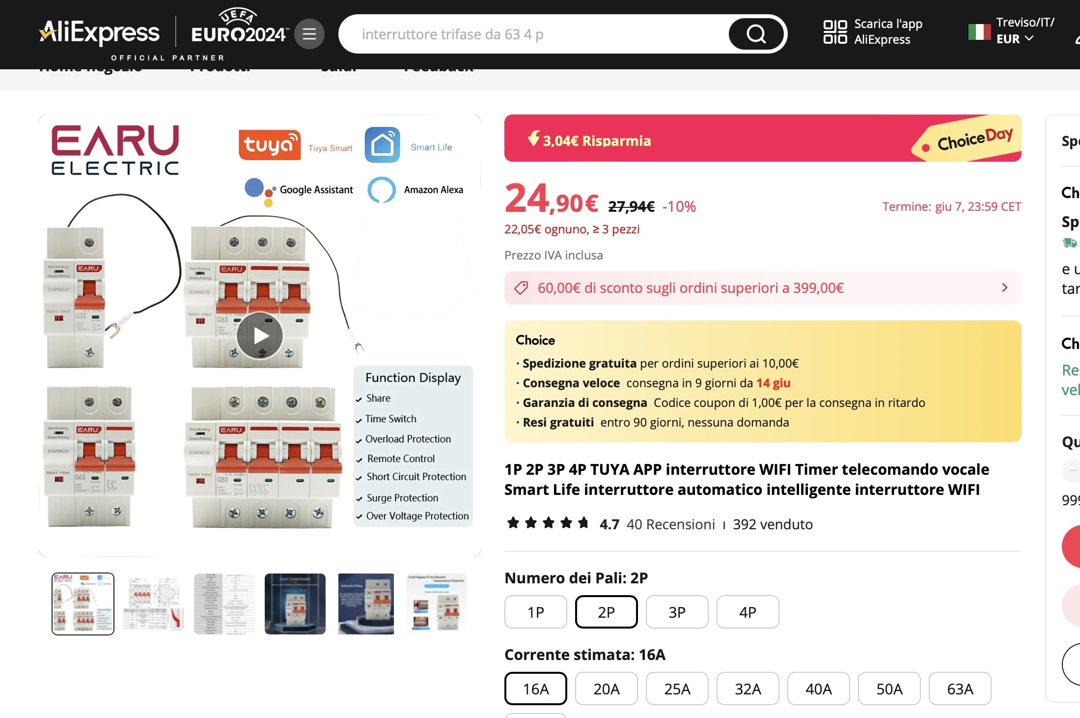

quartic ha scritto:Buonasera, collegandomi al discorso magnetotermico wifi, vorrei sostituire l'interruttore del climatizzatore che ho nel quadro elettrico di casa con un interruttore di tipo wifi che ho trovato su Aliexpress, con apertura e chiusura del circuito da remoto.
Potresti lasciarlo sempre alimentato e prevedere una riamo automatico tipo questo. L'accensione e lo spegnimento del condizionatore stesso lo comandi da APP.
Se hai qualche dubbio basta semplicemente lasciare il condizionatore su una linea dedicata e lasciare alimentata solo quella
quartic ha scritto:forse l'unico dubbio è che il prodotto è una cinesata,
Non credo esista un dispositivo a norma italiana che preveda il riarmo di un sezionamento a distanza senza ulteriori sicurezze. Pensa che tu stai lavorando su una presa e la moglie da app riarma il MT(D).
I riarmo automatico (come quello sopra), impediscono l'accesso al MT controlato obbligandoti a gestirlo dal modulo aggiuntivo, inoltre è ben specificato nelle istruzioni la "lucchettatura" dello stesso.
So che i distributori stanno equipaggiando sempre più linee con il riarmo automatico e/o a distanza, ma esegendo la procedura LOTO e i cavi non sono normalmente accessibili alla persona qualunque ma solo a PES/PAV credo rientrino in una normativa diversa

Allego foto del mio quadro elettrico, ho segnato con la freccia gialla l'interruttore di tipo manuale che apre/chiude la linea del climatizzatore, quindi in teoria dovrebbe essere una linea indipendente ed a VALLE dei magnetotermici che sono posti a sinistra del quadro elettrico. Io vorrei semplicemente sostituire il tasto manuale CLIMA con uno di tipo smart, comandabile da remoto, in modo che quando il climatizzatore non mi serve lo metto in OFF (isolando così la linea climatizzatore da sovratensioni, fulmini, ecc.) e nel momento in cui mi serve accendere il climatizzatore wifi, magari qualche ora prima del mio rientro dall' estero, metto l'interruttore smart della linea CLIMA in posizione ON, in modo che il climatizzatore si accenda. A monte del circuito il tutto resta cosi com'è , quindi con le sue protezioni.

Messaggioda Foto Utentequartic » 2 giu 2024, 23:01
Vorrei sostituirlo con un facsimile a questo, ho visto che la BTicino ne produce (ovviamente con altro prezzo) ed anche la Perry, quindi già marchi più affidabili

[19] Re: Magnetotermico Wi-Fi
Messaggioda Foto UtenteGoofy » 3 giu 2024, 11:27
Vedo che riporta l'indicazione IEC 60898-1
