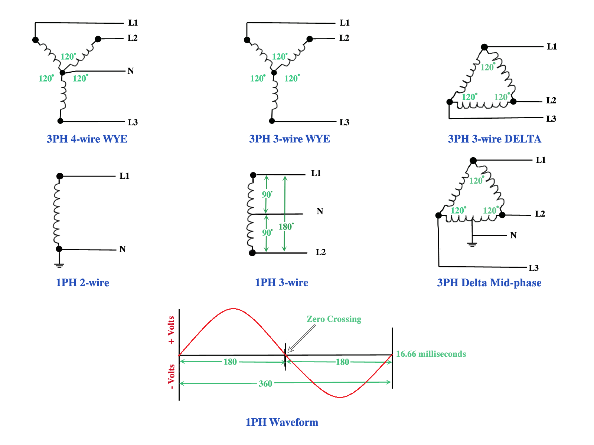

Qualcuno più avezzo nel settore potrebbe aiutarmi a capire come leggere le tensioni riportate tra le caratteristiche di un magnetotermico EATON.
La prima ok è la tensione massima la seconda cosa significa.
Magnetotermico tre poli
Rated voltage [V} 415
Rated voltage (UL1077) [V] 480Y/277
grazie

UL 1077 Standard Americano .
In America, lato Bassa Tensione in Cabina, è diffuso lo Standard Delta Mid - Phase,
che collegando a Terra come "Neutro" la Presa Centrale dei 460÷480 V, ricava 2 "Semifasi" 230÷240 V
per uso Civile - Terziario .
L' altra Fase è 400÷415V rispetto a Neutro e Terra .
Buona giornata !
