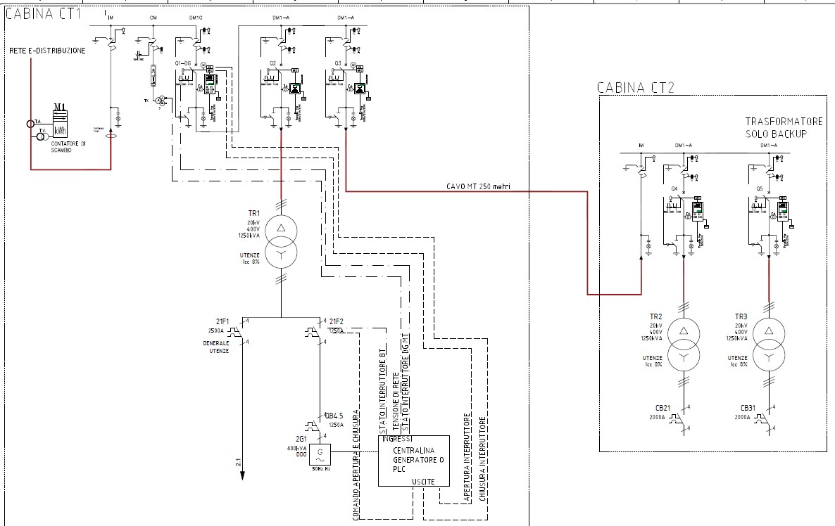

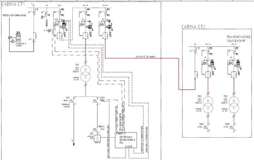

Buongiorno, ho un generatore emergenza che alimenta la rete mt. Generatore 800kVA dotato di sistema AVR che gestisce e limita la corrente di inserzione dei trasformatori che avviene in sequenza, prima il TR1 e poi il TR2, il TR3 fuori carico è solo backup.
Domande:
- avete testi o link web dove poter trovare le curve di inserzione dei trafo 1250kVA? oppure dove calcolarle?
- ci sono testi tipo tuttonormel che danno una idea generale delle procedure e sicurezze necessarie?
- qualcuno ha qualche esperienza con una situazione simile?
Generatore emergenza che alimenta la rete MT
