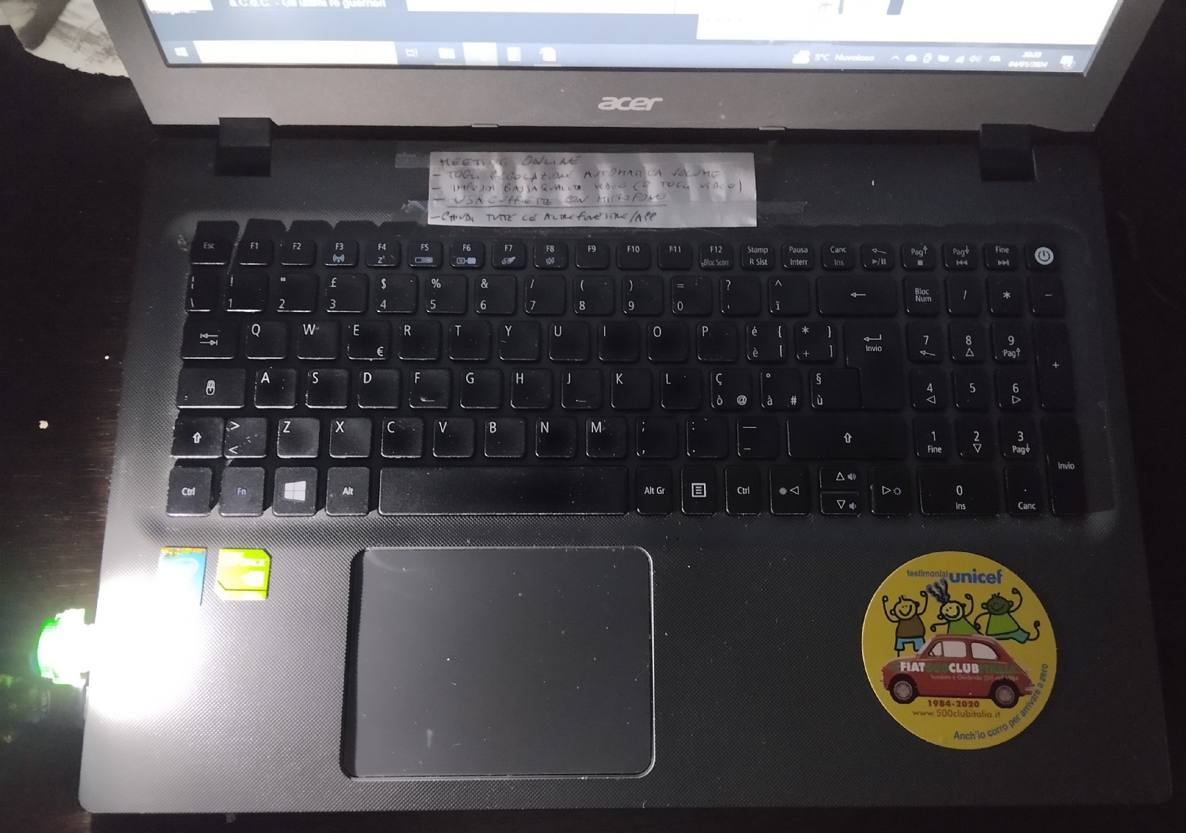

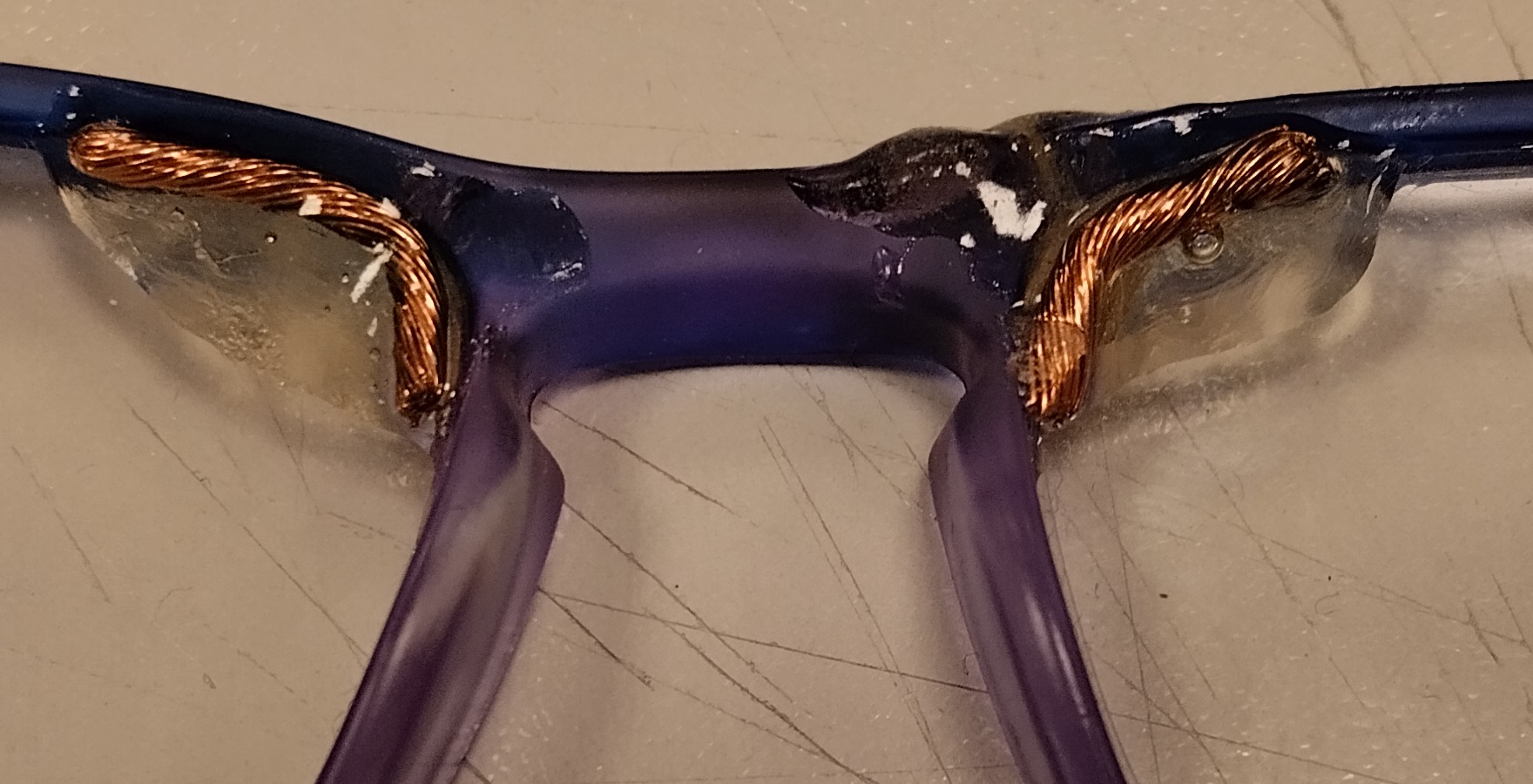

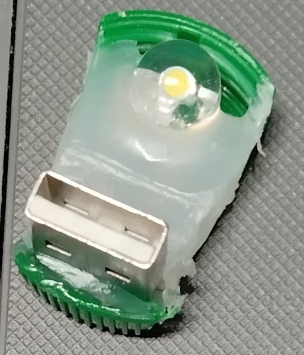

Messaggioda Foto Utenterichiurci » 24 apr 2024, 16:00
Dopo aver scoperto dei gruppi facebook di DIY-addicted ho realizzato una lampadina LED da tastiera con materiale di recupero
Anche questa riparazione fatta tempo fa di occhiali da pochi euro merita :mrgreen:

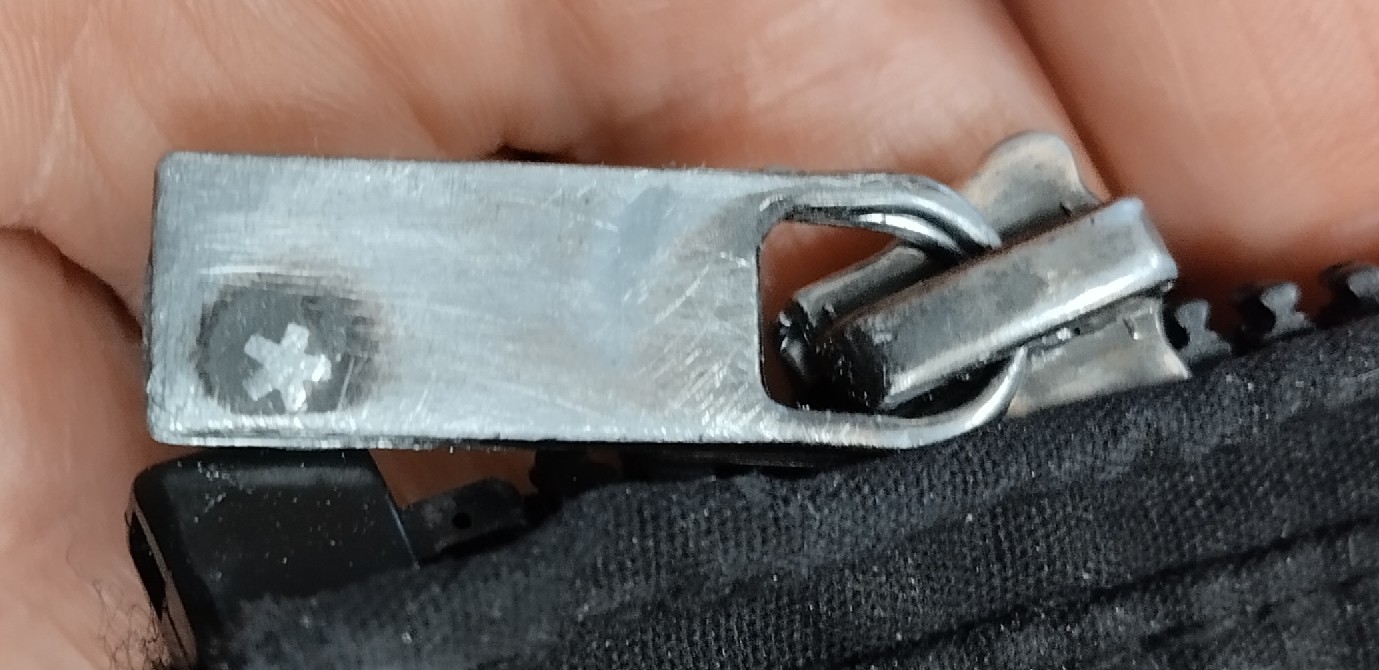

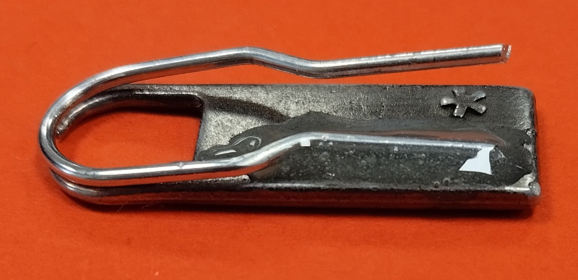

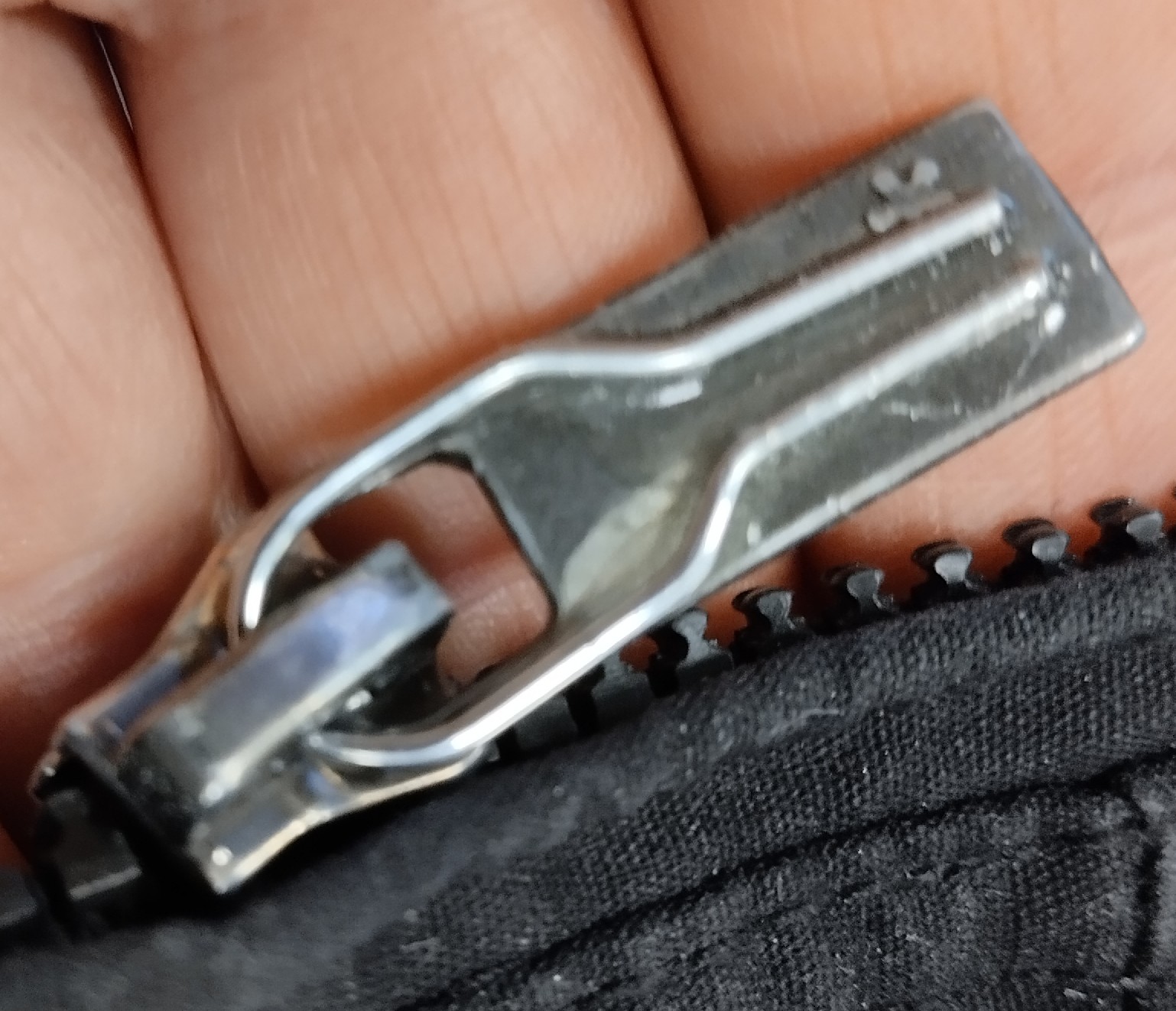

Messaggioda Foto Utenterichiurci » 24 apr 2024, 16:06

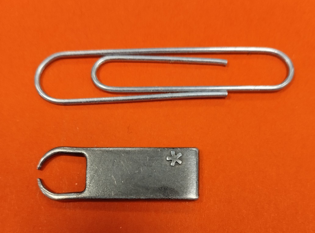

Più meritevole l'ultima riparazione: un giubbotto economico è ormai liso, vicino al pensionamento, ma i saldi sono lontani e ieri si è rotta la zip, notare il pezzo rotto per EROSIONE :mrgreen: e la graffetta scelta per la riparazione, avente il giusto raggio di curvatura, che mica si improvvisa qui
Prima fase: incollaggio con epossidica per poter inserire il nuovo gancetto nel meccanismo esistente
La graffetta è abbastanza sottile da riuscire a azionare il piccolo meccanismo interno, che sblocca lo scorrimento solo se si esercita una trazione.
Incollata sul retro in modo da essere quasi invisibile, permette di utilizzare ancora un po' il giubbotto anche in occasioni mondane, prima di destinarlo all'orticoltura :D :D

Messaggioda Foto Utentespeedyant » 29 apr 2024, 14:37
Mi fai venire in mente che io avrei un problema simile con una borsa da portatile. Nel caso specifico il problema è proprio il cursore, si è "leggermente" aperto...

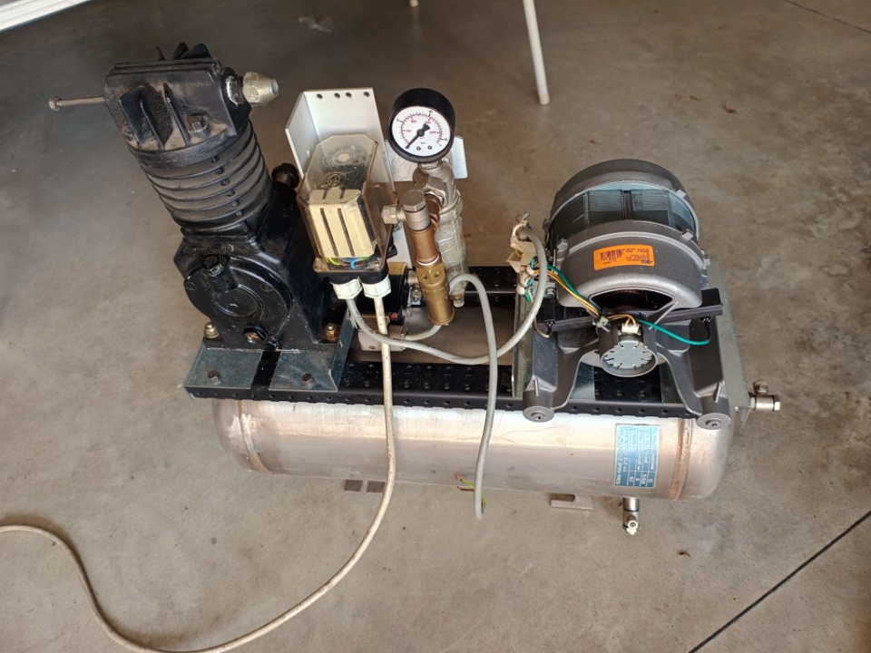

Messaggioda Foto Utentestefanopc » 28 mag 2024, 19:12
Il mio "nuovo" compressore.
Gruppo compressore a pistone anni '70 (verifica valvole e cambio olio).
Motore universale lavatrice con controllo velocità e soft start.
Serbatoio inox 19 litri 12 bar anno 1994.
Filtro separazione condensa con elettrovalvola di scarico automatica.
Valvola di sicurezza 7.5bar e pressostato professionale.
Tutto il materiale rigorosamente di recupero. :ok:
L'unica parte effettivamente nuova è la cinghia poli-V che dovrebbe arrivare a breve
Il volano/puleggia é in fase di modifica mentre la serpentina di raffreddamento sta aspettando di essere cartellata.

Messaggioda Foto Utentespeedyant » 10 giu 2024, 12:07
Il pressostato è ad innesto rapido o a vite?
