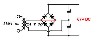

Salve, premetto che questo non è un thread per la costruzione di un alimentatore ma di un duplicatore e devo dare qualche spiegazione per evitare fraintendimenti, però intanto mi porto avanti.
Quando avrò terminato il secondo alimentatore dovrei costruirne un terzo abbinando ad un regolatore Buck (che ha un input massimo di 70V DC.) un’unità di potenza composta da un trasformatore, ponte e condensatori.
Possiedo un trasformatore che in base ai calcoli ricavati da un articolo di IsidoroKZ dovrebbe essere di circa 600VA, salvo miei errori di valutazione, ma la potenza del trasformatore al momento non è un problema e vengo ai problemi riguardanti il thread.
Il primo problema è che il trasformatore ha un’uscita a 24 V AC e per raggiungere una tensione vicina al massimo del regolatore Buck ho pensato di utilizzare un duplicatore.
Il secondo problema è che vorrei utilizzare un ponte di Graetz monolitico mettendo in parallelo gli ingressi in AC del Ponte Monolitico. Questo perché diventa comodo il fissaggio e la dissipazione, rispetto ai diodi singoli.
Lasciando perdere i valori, lo schema di concetto sarebbe il seguente:
Ci sono controindicazioni che mi sfuggono?
Grazie.
Duplicatore con Ponte di Graetz

Il "duplicatore" in questo caso non è altro che un alimentatore duale a mezz'onda, che fornisce alternativamente una o l'altra polarità. Funziona ma occorre valutare bene gli assorbimenti richiesti dal carico, tenendo a mente che a parità di corrente erogata i condensatori di livellamento devono essere di valore doppio rispetto al caso di alimentatore a onda intera (e di conseguenza il raddrizzatore deve essere in grado di reggerne la corrente di spunto e di ricarica, che è la stessa nei due casi, a mezz'onda e a onda intera).

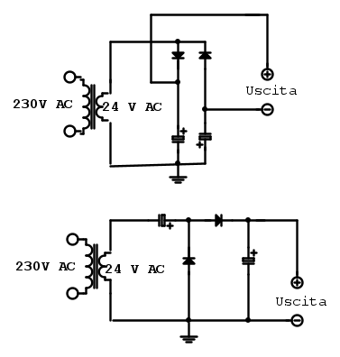

Potresti adottare uno dei due schemi di duplicazione di tensione. La tensione che sarà presente sull’uscita di questi due duplicatori si può calcolare usando la formula: VCC = VAC X 1,41 X 2
VCC è la tensione continua in uscita
VCA è la tensione alternata sull’ingresso.

Conosco le regole e i parametri da valutare per affrontare i pro e contro per l’utilizzo di un duplicatore ma il dubbio che mi è sorto è sull’utilizzo di un Ponte di Graetz monolitico per comodità di fissaggio e dissipazione al posto di due grossi diodi. Cortocircuitando gli ingressi AC del Ponte metto in parallelo i rami diodo che contiene e pur comprendendo che il parallelo dei diodi non sia una pratica usuale chiedo: cosa potrebbe succedere? Che qualche ramo scaldi più dell’altro o forse no, perché i diodi integrati sono identici?

Credo che i diodi non vadano mai fatti lavorare in parallelo
O ci metti in serie una piccola resistenza, ad ognuno
O passi ad una taglia maggiore

Ho usato una configurazione del genere, in un finale audio autocostruito, non ho mai avuto problemi, (ma l'applicazione è molto diversa).
Ti chedevo però una cosa, per quale motivo vai a crearti una tensione duale, in questo modo, per poi andare ad usare una buck?
Se partissi direttamente da un buck-boost avresti sia le tensioni che ti pare, sia le correnti relative, per quale motivo non anderebbe bene questa soluzione?
