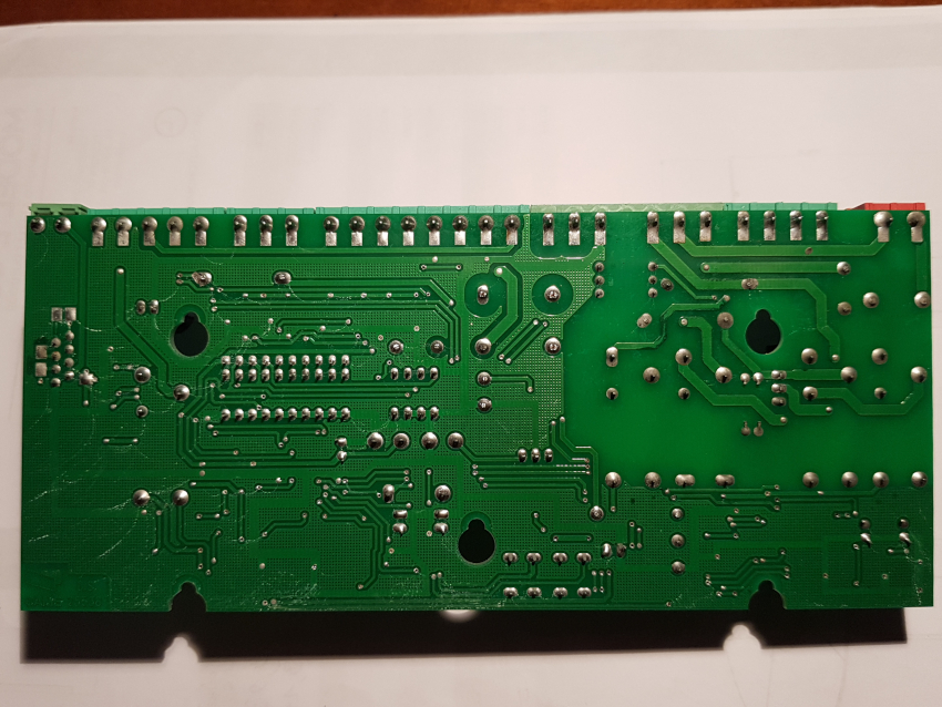

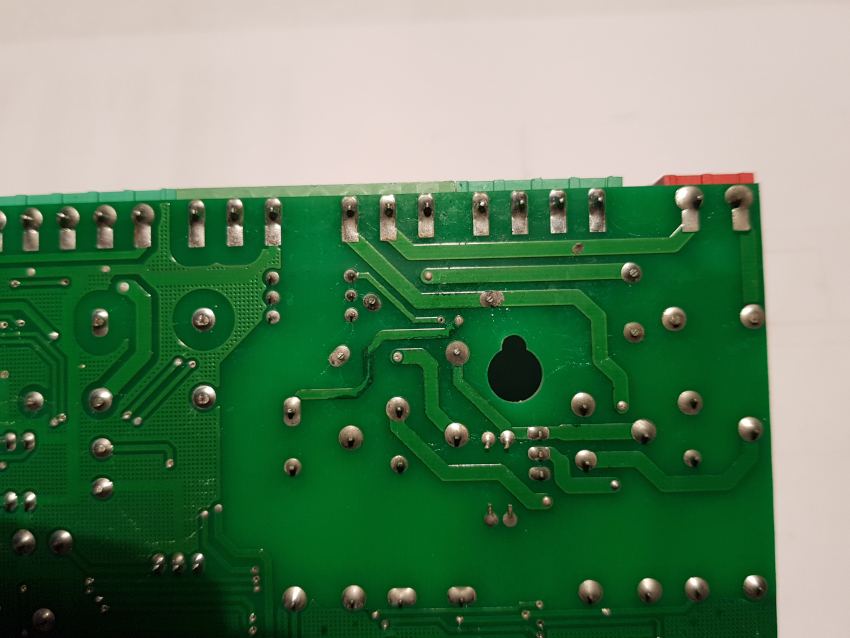

Aperto la scocca del Came, levata la scheda. L'unico fusibile bruciato, lo si vede anche solo dall'aspetto visto che ha un colore nero biancastro, è quello dell'ingresso linea da 5A 230V fast. Non ho trovato alcun cadavere di traverso da qualche parte ne segni evidenti di bruciatura sulla scheda o sui componenti. Tutte le piazzole sono in ordine. L'unica cosa che ho trovato e un mucchietto di formiche morte nel bordo inferiore della scocca ed altre che viaggiavano all'interno del motore. Cosa può essere successo? Mi fido a cambiare il fusibile e riprovare l'accensione del cancello?. Allego foto, il morsetto rosso che si intravede è proprio quello dell'ingresso linea 230V.

Ho testato il varistore in ingresso e mi da open-loop mentre il varistore rosso vicino alla coppia di fusibili mi da 5 Mohm di resistenza. Le resistenze SMD sono tutte ok. Cosa guardareste per il guasto, considerato che è saltato solo il fusibile di linea? Potrei eventualmente mettere il nuovo fusibile e a scheda totalmente scollegata a banco, collegarla alla 230 con una lampada da 60W in serie, in modo da verificare se c'è ancora un corto in sicurezza, che ne dite?

Messaggioda Foto Utenteluxinterior » 13 giu 2024, 9:06
Prima o poi devi accenderla...
Dire cosa succede guardando solo due foto (solo del retro) è impresa destinata ai solutori più che abili e non sono io.

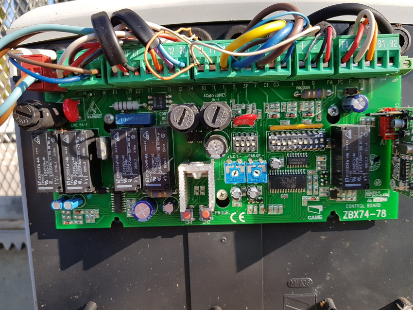

Ecco la foto della faccia componenti.
Ho trovato una formica morta tra Anodo 1 e anodo 2 del triac che si trova tra le due coppie di relè neri.

Messaggioda Foto Utenteluxinterior » 13 giu 2024, 9:52
Una prova semplice che puoi fare è misurare continuità sui due pin del triac Vedendolo come interruttore dovrebbe darti un aperto o una resistenza molto alta (ci dovrebbe essere lo snubber in parallelo)
Puoi mettere la sigla del componente
Quello con l'aletta è un 7805 ?
Se nella zona 220 V non trovi nulal di strano e se il condensatore blu sopra i relè neri gode di buona salute non saprei cosa altro provare a scheda spenta

Il triac ha codice q6008lh4, mentre l'alettato è un l7805cv.
