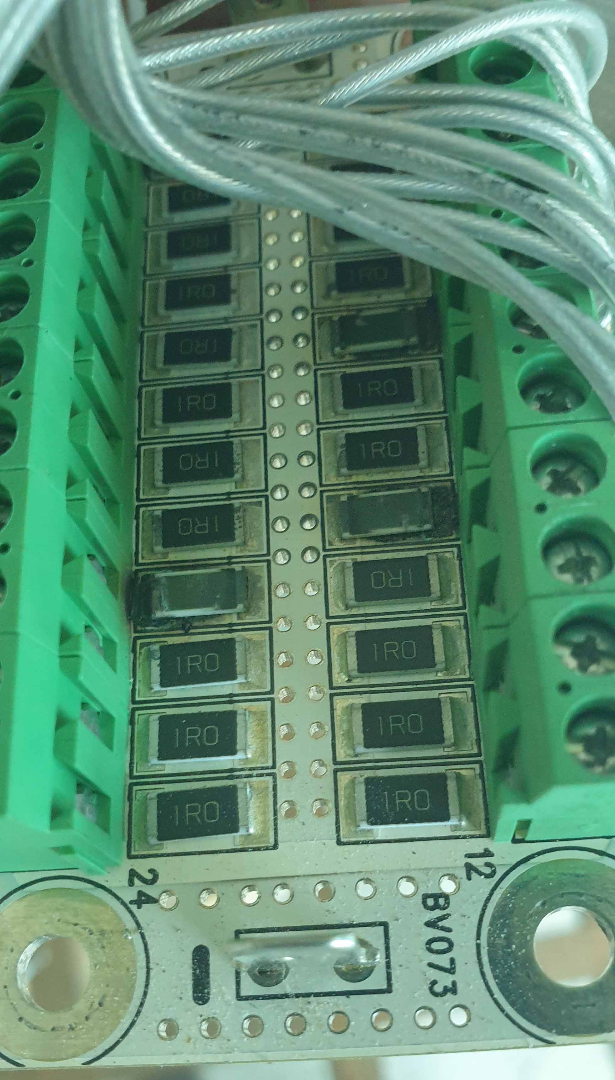

Nel condominio abbiamo un lampadario a LED (con 96 led)
Visto che ce ne sono molti che non accendono l'abbiamo smontato e oltre ai 2 alimentatori Mean Well RS-150-3.3 ci sono queste schede di interfaccia tra gli alimentatori e i led
Ci sono alcune resistenze SMD bruciate, vorrei cambiare la scheda ma non ci sono codici
Come si chiama la scheda?
In alternativa, visto che non ho l'attrezzatura per saldare/dissaldare i SMD posso saldare una resistenza normale al posto del SMD?
Ma sopratutto come impedire che si brucino?

Puoi mettere una resistenza normale da 1/4 di Watt.

Sei sicuro che le resistenze siano bruciate? Od è solo bruciata l'isola dove sono saldate?
Questa è la mia impressione dalle foto.

Mancherebbe il dato del led ma con resistenza da 1Ohm e alimentatore a 3.3V ammettendo 700mV di caduta sul led secondo me dovresti avere una resistenza in grado di dissipare 2.5W o 3W e piste in grado di reggere 2.5A-3A
Ovviamente la resistenza da 3W in quel formato esiste ma lo stampato deve aiutare a dissipare altrimenti...
Dalla foto sembra che ci siano 24 resistenze sullo stampato 24W di dissipazione Probabilmente è appoggiato su un'aletta o qualcosa che aiuta a smaltire il calore

le resistenze le sto contollando una per una e sono tutte buone, eccetto le due che si vedono bruciate
intanto controll anche tutti iled sia come accensione che come assorbimento

belcarlo ha scritto:le resistenze le sto contollando una per una e sono tutte buone, eccetto le due che si vedono bruciate
bravo, è probabile che si siano bruciate in seguito a cortocircuito

Sembrano resistenze da 1W ... potrebbe essere utile per prolungare la vita del lampadario, ridurre leggermente la tensione di uscita degli alimentatori (di solito sono parzialmente regolabili), potrebbe bastare anche 1V in meno, minima riduzione di luminosita' (i led hanno la massima efficenza intorno al 70-75% della loro corrente massima) con quasi probabile raddoppio della vita utile dei led.
EDIT: aspetta, gli alimentatori sono gia a 3.3V ? ... allora la riduzione dovrebbe essere molto minore, tipo 0.1 o 0.2V, sempre che invece che alimentatori non siano direttamente driver a corrente costante, nel qual caso potrebbero avere la regolazione della corrente massima invece che quella della tensione di uscita.

gli alimentatori son dei semplici switching mean well si può solo regoare la tensione in uscita

Ma le resistenze SMD 1R0 dovrebbero essere da 1 Ohm e non da 10.

infatti (le ho misurate) sono da 1 Ohm
