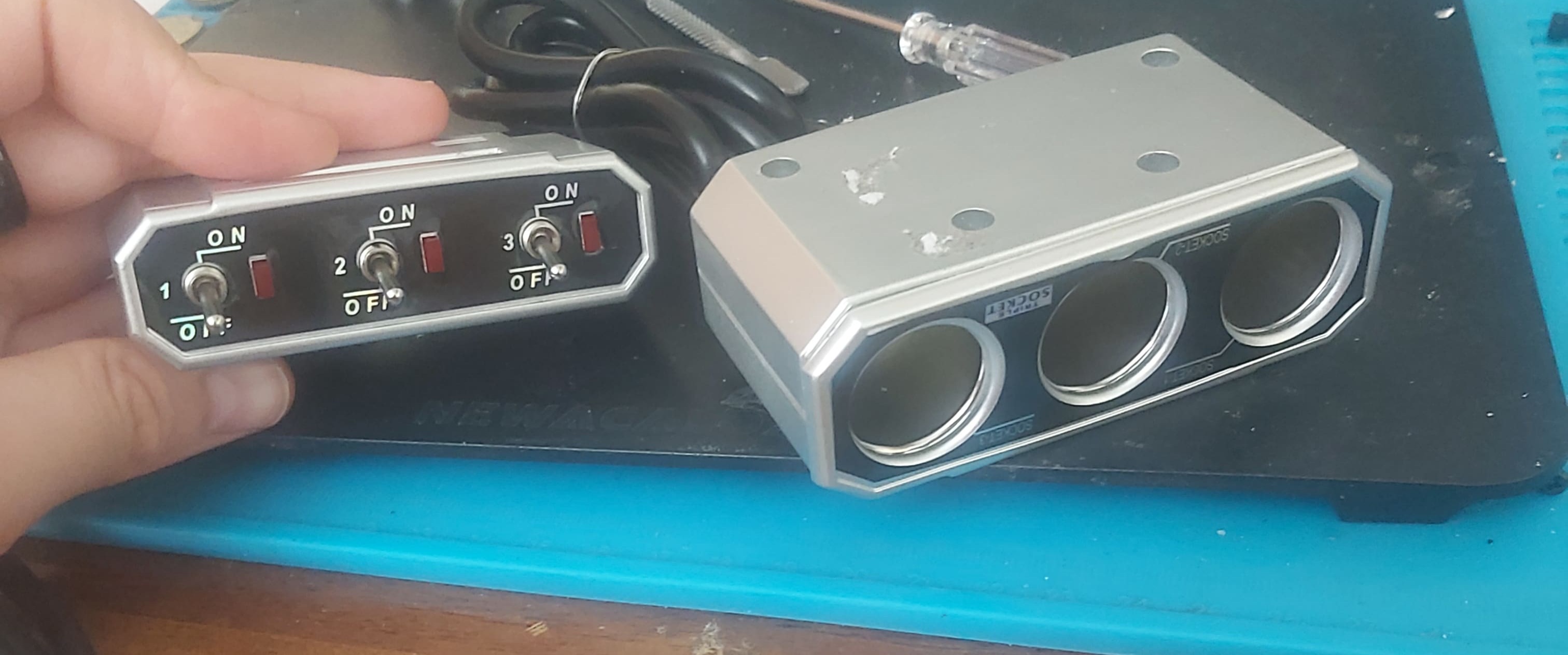

Salve a tutti, ho questo carica cellulari per macchina. Ho notato che quando i pulsanti sono spenti, quindi interruttori su OFF è presente una tensione negativa di -1,55 V. È normale?

Normale no, ma può dipendere da molte cause, tra cui un assemblaggio di scarsa qualità oppure un livello di progettazione ancora più basso
Per dire di più, ci vorrebbe qualche dettaglio costruttivo oppure un link al sito che lo produce/vende

Ma potrebbe anche essere un tester LIDL a 4.99 che a basse tensioni misra circa
O l'operatore che non inserisce bene i puntali (OMI non ti offendere sapessi cosa combino io...)

Normale no, ma potrebbe essere la tensione di un gewneratore fantasma privo di capacità di erogare corrente.
Prova a caricare l'uscita con un resistore da 1000 o 10000 ohm, forse la tensione va a zero.
Riferisci i risultati.
