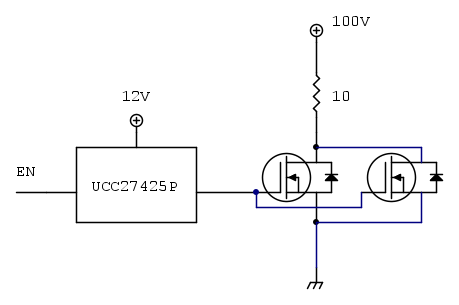

Se devi farlo funzionare in PWM e se il carico è una semplice resistenza (e se non ti schifa tenerla "appesa" ai 100V a segnale disabilitato) seguirei il consiglio di Foto UtenteThEnGi:
Come driver di pilotaggio puoi usare un qualunque driver low side (l'UCC27425 dovrebbe andare benone); ti servirà però un'ulteriore alimentazione a +12V per il driver.
Per i MOS puoi usare un qualunque MOSFET di potenza che tenga dai 150V in su e ovviamente almeno 10A di corrente (per precauzione dai 15A in su).
Tieni da conto che a seconda della sua R_{ds,ON} l'amico potrebbe iniziare a scaldare un po': in tal caso valuta di parallelizzare 2-3 MOS in parallelo della stessa serie e connessi allo stesso dissipatore.

gill90 ha scritto:Tieni da conto che a seconda della sua R_{ds,ON} l'amico potrebbe iniziare a scaldare un po': in tal caso valuta di parallelizzare 2-3 MOS in parallelo della stessa serie e connessi allo stesso dissipatore.
Dici che vale la pena valutarne la parallelizzazione di più MOS?
Fin tanto che sono una decina di Watt, a me va anche bene
Non mi piacerebbe tuttavia che il positivo sia sempre connesso alla resistenza, essendo tra l'altro esterna

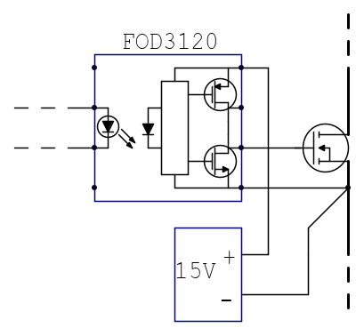

Messaggioda Foto UtenteBrunoValente » 18 giu 2024, 17:44
Se la frequenza del PWM è di 5kHz, quindi non eccessivamente elevata, credo possa esserti utile un circuito di pilotaggio del mosfet con un fotoaccoppiatore del tipo FOD3120
Collegandolo tramite un alimentatore da 15V galvanicamente isolato come nello schema che segue potresti pilotare senza problemi mosfet N o mosfet P e in entrambi i casi potresti inserire il carico in serie al drain oppure in serie al source.
Inoltre non avresti problemi a spingere il duty cycle fino a 0% o fino a 100%

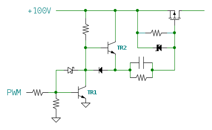

Rilancio con un'altra idea. Il componente più critico credo sia il condensatore, che deve funzionare in regime impulsivo ad alta corrente (ceramico? polipropilene?)

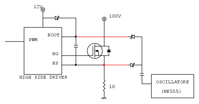

Se vuoi usare un driver high side e pilotarlo come dici, puoi usare un trucchetto per avere il 100% di duty (e usare un MOSFET N):
In pratica ci connetti un oscillatore come sorgente della charge pump addizionale: quando l'uscita dell'oscillatore è a 0 carichi la capacità con la tensione del nodo di switching, poi quando va a +12V gli dai un saltino di tensione che permette di travasare la carica sulla capacità di bootstrap. L'oscillatore lo puoi abilitare o con un segnale esterno oppure fare in modo che si attivi dopo un po' di tempo che il segnale PWM è ON (oppure, più difficile, sensare la tensione della capacità di bootstrap e attivarlo quando si scarica oltre un certo limite).
AleEl ha scritto:Successivamente, avendo già la predisposizione in high-side con frequenza a 5kHz, delle sperimentazioni inserendo un filtro LC
Non so che tipo di filtro vuoi metterci e come lo vuoi inserire, ma stai attento che a quelle tensioni puoi fare grossi danni.

1) I MOS in parallelo in teoria si possono mettere, in pratica bisogna fare attenzione, resistenze separate sui gate, layout che minimizzi i loop induttivi... Meglio evitare e mettere un MOS piu` grande, tanto ci sono.

BrunoValente ha scritto:Se la frequenza del PWM è di 5kHz, quindi non eccessivamente elevata, credo possa esserti utile un circuito di pilotaggio del mosfet con un fotoaccoppiatore del tipo FOD3120
Grazie!
Ma non servono resistenze di limitazione o altri componenti secondari?
Eventualmente si può anche far funzionare senza isolamento galvanico, semplicemente utilizzando una massa comune, dico bene?
djnz ha scritto:Rilancio con un'altra idea. Il componente più critico credo sia il condensatore, che deve funzionare in regime impulsivo ad alta corrente (ceramico? polipropilene?)
Eventualmente in tal caso come si dimensiona il circuito?
gill90 ha scritto:In pratica ci connetti un oscillatore come sorgente della charge pump addizionale: quando l'uscita dell'oscillatore è a 0 carichi la capacità con la tensione del nodo di switching, poi quando va a +12V gli dai un saltino di tensione che permette di travasare la carica sulla capacità di bootstrap. L'oscillatore lo puoi abilitare o con un segnale esterno oppure fare in modo che si attivi dopo un po' di tempo che il segnale PWM è ON (oppure, più difficile, sensare la tensione della capacità di bootstrap e attivarlo quando si scarica oltre un certo limite).
Preferirei rimanere almeno per ora sul più semplice, anche se il funzionamento di questa alternativa è a dir poco affascinante :D
