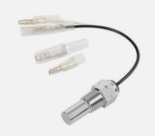

Forse l'autore ha volutamente ignorato la mia risposta...ma come già detto da qualcuno...le sonde T olio esistono da sempre, per cui perché andare ad inventare l'inventato o cercare soluzioni alternative a ciò che già esiste?
La sonda T olio filettata esiste. Un bel foro filettato nella coppa (occhio a forare dove c'è spessore altrimenti nn regge) e fine della storia per la parte meccanica. Guarnizione?...ne esistono a migliaia così come quelle liquide.
Leggo ti temperature di 250° ...ma scusate che range dobbiamo misurare? se non vado errato la T di lavoro sta sui 90° fino ad arrivare sui 120. Hai guardato il sensore che ti ho indicato ed ilrelativo datasheet?

vince59 ha scritto:Forse l'autore ha volutamente ignorato la mia risposta...ma come già detto da qualcuno...le sonde T olio esistono da sempre, per cui perché andare ad inventare l'inventato o cercare soluzioni alternative a ciò che già esiste?
Ciao, scusa non avevo ignorato il tuo messaggio mai ero dimenticato di citarti nelle risposte. Comunque ho visto il sito che mi hai linkato e a me servirebbe proprio un sensore tra quelli presenti nella pagina ( quello 50/150 gradi sarebbe perfetto ) però ho visto che hanno tutti un polo. In realtà a me non servirebbe un sensore che ha 2 poli? Inoltre cercandolo su eBay e Amazon come li dovrei cercare? Perché non ho capito come acquistare dal sito e se forniscono anche a privati. Grazie

Ciao, di nulla. Il sito citato è solo uno dei tanti, i sensori sono prodotti in genere da VDO, ti ho indicato quel sito di vendita al pubblico perché ne abbiamo acquistati diversi per utilizzarli su dei moduli telemetria AIM, altri siti sono uguali. Il prezzo è di pochi euro. Hanno un solo polo perché il secondo è a massa sul motore. Il segnale lo prelevi dal pin isolato. Il datasheet ti indicherà i valori da utilizzare nel codice di Arduino. Tieni conto che su questi tipi di misurazioni non è in genere richiesta una grande precisione, 80,5 o 80,2 è assolutamente irrilevante, però puoi ottimizzare i valori della curva per avere una precisione maggiore. Anche perché con una sensibilità eccessiva avrai le cifre sempre oscillanti...non so se sono stato sufficentemente chiaro O_/

ThEnGi ha scritto:Non conviene usare il tappo di scarico della coppa (comprarne un altro ovviamente ), forarlo e filettarlo con il filetto adatto ad una sonda più piccola ? IMHO più fattibile in casa e poi puoi fare il filetto che vuoi
allora non andrei a bucare la coppa, questo lo ho detto per semplificare la spiegazione del progetto. in realtà la mia moto è a carter secco quindi ho un serbatoio di normale acciaio sul telaio che contiene l'olio che ritorna dal motore. andrei a forare questo che è abbastanza semplice e aggiungere il sensore li.

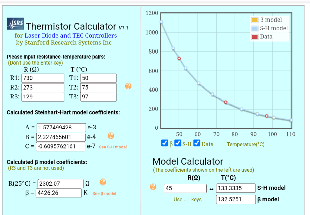

in realtà ho trovato a casa questo sensore sicuramente adatto a acqua e olio dentro una scatola di un vecchio strumento che avevo installato in macchina. ho visto che ha questi valori:
25 gradi -->2.21 kΩ
50 gradi -->730 Ω
75 gradi -->273 Ω
97 gradi -->129 Ω

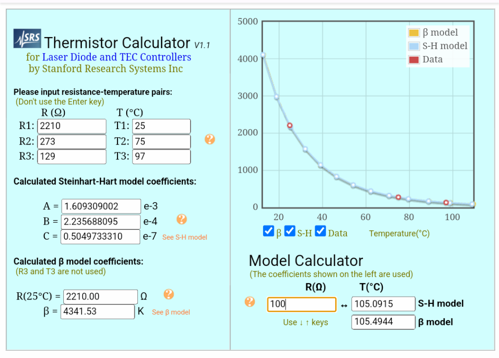

Appena ho un attimo provo a mettere i valori nella tabella di questo sito.
https://www.thinksrs.com/downloads/prog ... lator.html
In automatico hai la caratteristica della curva e i parametri ABC per la formula che correla la tensione con la temperatura.
Ecco fatto.
Personalmente avrei preferito un sensore da 10k o da 100k.
A 130 gradi la resistenza del sensore sarà circa 45ohm.
Se si mettesse una resistenza in serie da 270 ohm si avrebbe una ottima risoluzione alle alte temperature ma a 5V la corrente sarebbe decisamente elevata.
