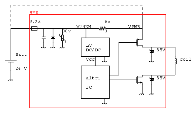

Extratensioni vaganti dovute alle induttanza dei cavi??
Mettere un fusibile in serie al V24NM ? o un resistore da 10 ohm o un induttore da qualche millihenry per realizzare un filtro passa basso antidisturbi anti spike ?
O un transzorb (diodo zener da 40 V ? varistore limitatore di tensione in parallelo ?
Per capire meglio, servirebbe anche lo schema completo delle connessioni alle bobine dei relè
Come è stato collaudato/validato il circuito?

Come ha già detto MarcoD nello schema mancano le protezioni
Io non mi fascierei la testa sulla progettazione del circuito del DC/DC quanto sulls robustezza del circuito
Hai già sottoposto a dei test CE ?
Altra cosa più che all'ESR io mi preoccuperei dell'ESL dei tuoi ceramici 4.7uF 50 V in ingresso verifica la curva ESL probabilmente la tua capacità reale è molto più bassa. Forse per questo suggeriscono di usare gli elettrolitici
Ma come hai già detto tu non ha correlazione con il tuo guasto
E' l'unico defunto ? hai potuto verificare se ci sono altri morti e se il DC/DC si è sacrificato per salvare il resto.

Dipende abbastanza da dove si trova collegato nel circuito (come già accennato da un messaggio precedente) ma durante questo transitorio può succedere di tutto e tra le cose peggiori o una sovratensione o addirittura una inversione di polarità.
Una cosa che si potrebbe fare sarebbe mettere uno snubber (RCD) sul teleruttore che ha aperto e causato il disastro.
In ingresso al convertitore dc/dc si potrebbe mettere un filtro (emc) con diodo anti inversione e relativo fusibile e naturalmente un Mov o componente similare adatto a limitare per quanto possibile le extratensioni e gli spike.
Buona parte degli alimentatori professionali che mi passano tra le mani hanno regolarmente questa impostazione.

Anch'io mettere un Diodo in ingresso; Poi anche un condensatore elettrodico SMD con una R in serie .

Hai ragione, ecco lo schema basilare del sistema.
Effettivamente il fatto che la tensione di alimentazione della bobina, VPWR, coincide con V24NM e passa nella scheda bypassando il fusibile e MOV non mi piace più di tanto. Per fortuna ho un percorso ausiliario che posso far passare su cablaggio, quindi al di fuori della PCBA, in modo da interferire meno col resto del circuito. Mi piace l'idea del resistore in serie all'ingresso. Dovevo prevederlo, mannaggia.
Collaudo... ehm...no! Ancora non ho validato quella parte ma la "validazione" sul campo (primo prototipo di transpallet) è molto più efficace a quanto sembra. Io non avrei pensato di provarlo con carico induttivo e cablaggio così lungo.
