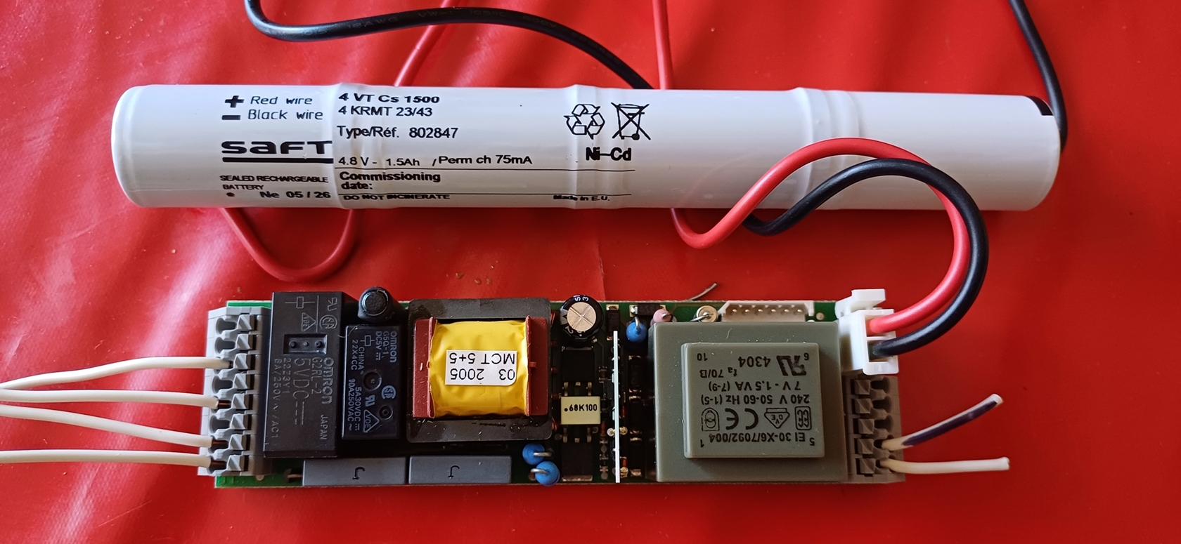

Buongiorno, Possiedo una luce di emergenza uscita 2x5V. per due neon da 18W anche se non usata è ormai obsoleta. La batteria carica a 5,6V è duratura.
Avevo intenzione di utilizzare la centralina per alimentare due telecamere alimentate a 5V. provviste di scheda SD. nel caso in cui venisse staccata la corrente.
Ovviamente la funzione dovrebbe essere la stessa della lampada di emergenza ovvero, la telecamera si alimenta con la corrente elettrica e nel caso in cui venisse staccata la corrente queste continuerebbero a registrare tramite la batteria di emergenza.
Mi potete aiutare con uno schema come by passare /ponticellare ciò che non mi occorre ovvero, il reattore, gli start, le lampada e far si che possa utilizzare la funzione che a me occorre con il semplice uso della centralina e batteria? Allego le foto.
Grazie Renato

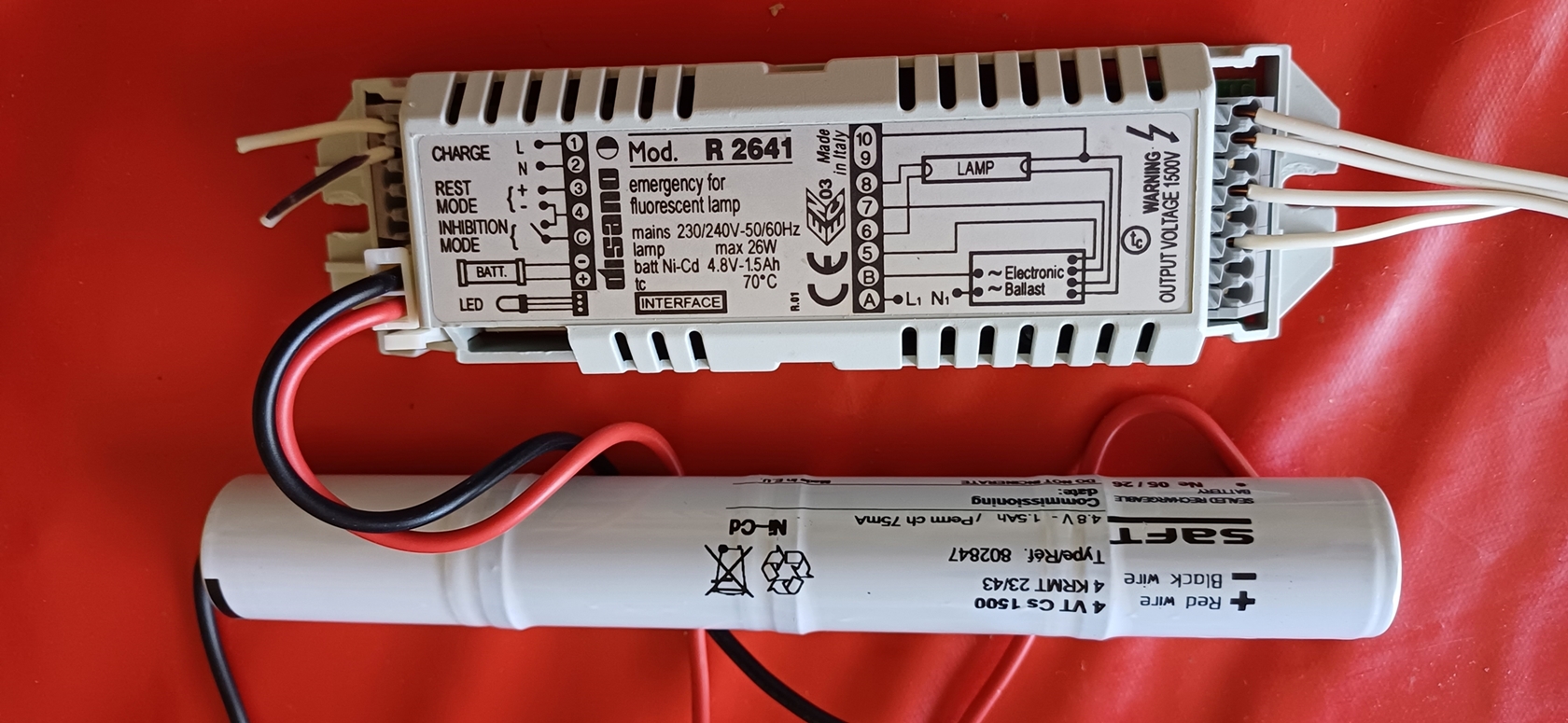

Le foto sono troppo piccole, non si riesce a leggere nulla sulle targhette di batteria e circuito

Messaggioda Foto Utentealev » 15 lug 2024, 13:14
Da quello che leggo sulla targhetta della centralina, l'uscita è in tensione a 1500V, quindi non va bene per alimentare le telecamere
Secondo me, più che modificare la centralina per farla uscire a 5 volt, è meglio trovare un alimentatore 5V con funzione UPS, ad esempio:
https://www.amazon.it/Angelliu-Alimenta ... B08XK25NH2
https://www.amazon.it/tualarmasincuotas ... B07DPWBBDP

Non sono del mestiere mi viene da pensare: E' vero la scritta attenzione 1500V. però vedo un trasformatore a 7V che probabilmente serve per ricaricare la batteria poi, una trasformatore 5+5V. che alimenta due relè (non so esattamente a cosa servono) e due condensatori con due diodi, uno in entrata sul condensatore dove di vede la scritta e uno in usciata sulla morsettiera.
I 1500V è la scarica che invia al reattore quando manca la corrente elettrica?
Se così fosse escludendo i condensatori si può usare?

[6] Re: Luce emergenza (modifica)
Messaggioda Foto Utentesetteali » 15 lug 2024, 19:07
Le lampade al neon hanno bisogno di una tensione di innesco che è molto alta, non è una scarica, è proprio alta-tensione e questa è fatta dal circuito apposito che ha un trasformatore per elevarla ulteriormente e raggiungere la tensione giusta.
Perciò non pensare che se ha batterie o alimentatori a bassa tensione che non sarebbero peroicolosi, non ci siano 1500 V, senz'altro non sono mortali perché non hanno corrente a sufficienza, ma una scarica è decisamente fastidiosa e non poco e poi ci sono persone più i meno sensibili.

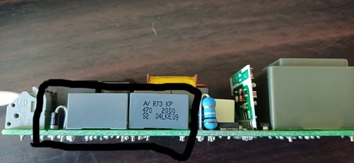

Messaggioda Foto Utentesigillo1 » 15 lug 2024, 20:20
I due rettangolari sono condensatori?

Messaggioda Foto Utentesetteali » 15 lug 2024, 23:31
sigillo1 ha scritto:I due rettangolari sono condensatori?
Domanda sbagliata!
Per lavorare sull'elettronica anche solo per modificare un circuito, almeno conoscere i componenti, dovrebbe essere il minimo che si possa fare perché poi di condensatori ce ne sono tantissimi tipi , oltre al valore della capacità e della tensione di lavoro e dove devono essere usati.
Togliere un condensatore sembra semplice, ma invece non è così , bisogna conoscere bene l'elettronica .
Dovresti essere più chiaro neldire quello che vuoi fare e il motivo per quale scopo vuoi fare le modifiche.
