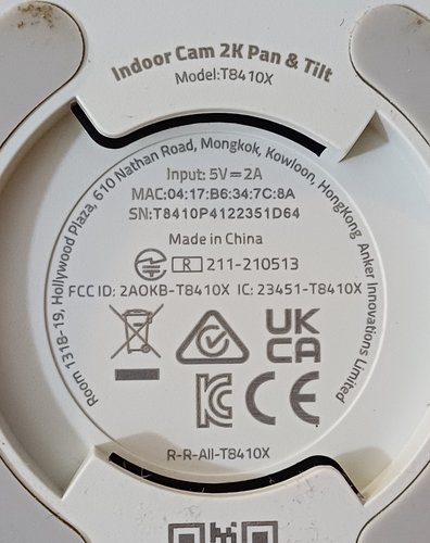

Avevo intenzione di utilizzare la centralina per alimentare due telecamere alimentate a 5V. provviste di scheda SD. nel caso in cui venisse staccata la corrente.
Ovviamente la funzione dovrebbe essere la stessa della lampada di emergenza ovvero, la telecamera si alimenta con la corrente elettrica e nel caso in cui venisse staccata la corrente queste continuerebbero a registrare tramite la batteria di emergenza pertanto, sopprimere reattore, start, lampada.
Capisco che è più semplice andare su Amazon e acquistare una batteria tampone con 30/50€. Ma è la soddisfazione di utilizzare una cosa se pur nuova ma obsoleta dandogli nuova vita.
Tutto qua, se possibile con l'aiuto del Forum lo faccio altrimenti tutto nel secchione.

[13] Re: Luce emergenza (modifica)
Messaggioda Foto Utenteedgar » 16 lug 2024, 9:13
sigillo1 ha scritto:Ma è la soddisfazione di utilizzare una cosa se pur nuova ma obsoleta dandogli nuova vita
In generale è cosa buone e giusta :mrgreen:
Nel caso specifico, indipendentemente dalla fattibilità o meno di riconvertire l'aggeggio, c'è un punto debole che potrebbe essere insormontabile: le sue batterie NiCd. Dopo anni di uso è possibile che abbiano una capacità residua limitata. A mio parere si rischia di imbarcarsi in un lavoro che poi non porterà risultato.
Hai misurato l'assorbimento delle telecamere? Batterie -vecchie- da 1,5 Ah potrebbero reggere pochi minuti.
Foto Utenteedgar
Ovviamente la funzione dovrebbe essere la stessa della lampada di emergenza ovvero, la telecamera si alimenta con la corrente elettrica e nel caso in cui venisse staccata la corrente queste continuerebbero a registrare tramite la batteria di emergenza.
Mi potete aiutare con uno schema come ponticellare/by passare ciò che non mi occorre come il reattore, gli start, le lampada e far si che possa utilizzare la funzione che a me occorre con il semplice uso della centralina e batteria?
Capisco che è più semplice acquistare un piccolo gruppo di continuità su Amazon a 50€. Il punto era quello di ridare vita con altra funzione all'elettronica della lampada di emergenza ormai obsoleta.
Grazie.

Messaggioda Foto Utentesigillo1 » 16 lug 2024, 10:07
Allego foto della basetta della fotocamera.

Messaggioda Foto Utenteedgar » 16 lug 2024, 10:41
5 V 2 A a telecamera, lascia pure perdere. Con batterie vecchie da 4,8 V 1.5 Ah non vai da nessuna parte.

Messaggioda Foto Utentesigillo1 » 16 lug 2024, 10:56
Ti ringrazio. Difatti adesso capisco che la cosa non è fattibile. Risolverò il tutto con Amazon. :D :D :D

Messaggioda Foto Utenteedgar » 16 lug 2024, 11:11
Anche se fossero nuove, quelle batterie sono troppo scarse per garantire la continuità a fronte di questi consumi. Meglio usare un sistema dedicato con capacità adeguate. O_/
