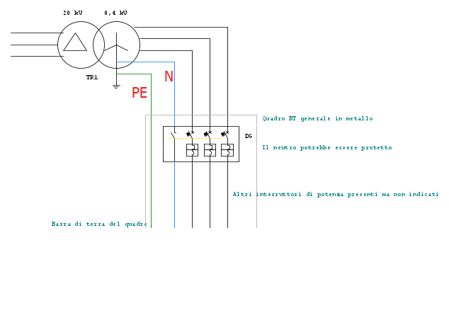

C’è una differenza sostanziale , nel caso da te prospettato il neutro era sezionabile, pertanto con compatibile con le caratteristiche del PEN. Nel caso in cui mi sono imbattuto invece il neutro era non sezionato , i fusibili solo su RST.

Foto Utentegianluca.ciacciofera il tuo collegamento puo andare bene nel caso in cui lo schermo del cavo sia messo a terra solo nel solo lato che si vede sulla barra di terra.
In caso contrario, il tuo collegamento non va bene perché il sistema diventa un TNS e quindi non può diventare TN-C
Questo perché crea problemi di circolazione nella terra delle correnti di neutro ed anche circolazioni anomale tra terra e neutro in caso di guasto a terra.

Messaggioda Foto Utentegianluca.ciacciofera » 19 lug 2024, 18:22
L’armatura in rame é equivalente ad un conduttore di 95mmq. É a terra in cabina. Io uso il TNS, é chi c’era prima di me che aveva necessità del tnc. Comunque ci siamo scollegati da quel quadro di campo e mi hanno attestato il cavo direttamente sul mio quadro di scambio con interblocco (generatore/rete).

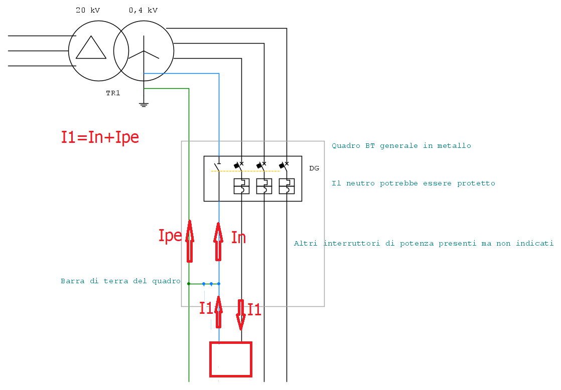

Vedo che non ci capiamo ma questo è un gran classico sui forum, mando l'ultimo post poi la chiudo qua.
Il problema del collegamento che ti sei trovato è indicato nel disegno.
Questo comporta che con carico monofase ti trovi corrente sul PE in condizioni di funzionamento normale.
Stesso problema in condizioni di guasto a terra.

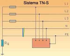

Messaggioda Foto UtenteAria » 23 lug 2024, 8:55
Secondo me fate confusione tra TN-C e TN-S
Il collegamento del disegno è un TNS,il fatto di mettere insieme PE e N non lo rende TNC, fa solo si che l'impianto non sia a norma:
546.2.3 Se a partire da un qualsiasi punto dell’impianto le funzioni di conduttore di neutro e di
conduttore di protezione vengono svolte da conduttori separati, non si possono collegare
questi conduttori l’uno all’altro a partire da quel punto. Nel punto di separazione, devono
essere previsti sbarre o morsetti separati per il conduttore di neutro e per quello di
protezione. Il conduttore PEN deve essere collegato alla sbarra od al morsetto al quale e
collegato il conduttore di protezione.

Messaggioda Foto Utentegianluca.ciacciofera » 23 lug 2024, 9:18
Per chiarezza la situazione era questa
271 1 4 6
Messaggi: 723
Iscritto il: 4 ott 2006, 10:57
[20] Re: Quadro TNS e PEN
Messaggioda Foto UtenteAria » 23 lug 2024, 9:54
Quel ponte non lo puoi fare O_/
