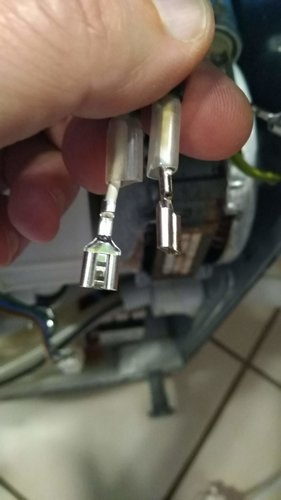

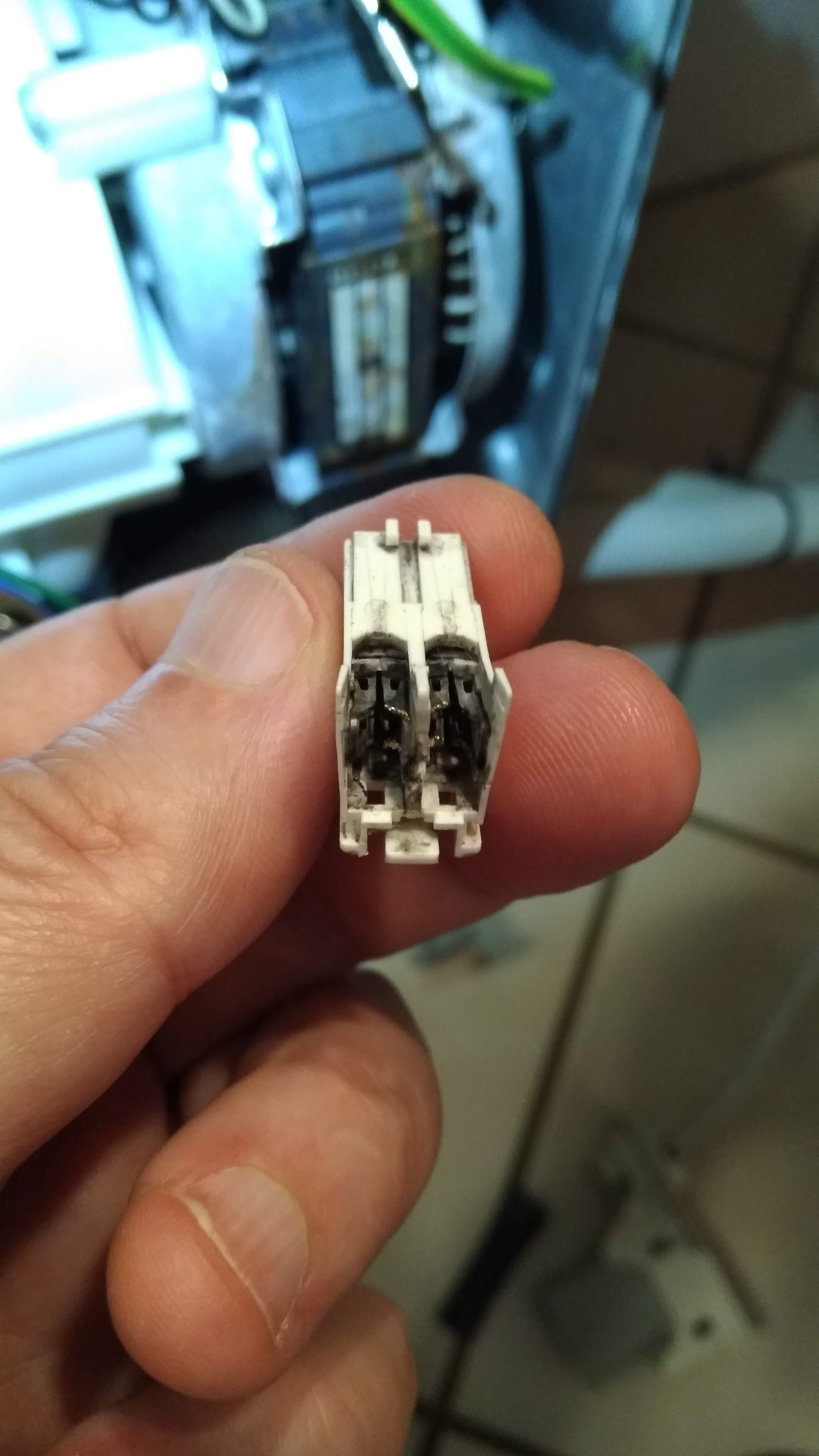

Salve a tutti,
Ho avuto un corto sulla mia lavastoviglie a causa di un perdita d'acqua che e' filtrata nel connettore in foto, che 'e quello che alimenta il relè'.
Ho difficoltà' a trovare il connettore, posso mettere due faston cosi' ?
oppure c’è' un sistema più' sicuro?
So che i faston generalmente sono usati su tensioni più' basse, per questo chiedo consiglio.
Grazie,
Alessandro

I faston si trovano comunemente in lavatrici, ferri da stiro e molti altri elettrodomestici. Il connettore in sè non ha problemi ad essere impiegato a tensioni di rete, quello che fa la differenza è l'isolamento del connettore stesso. In caso di perdita d'acqua anche il faston ha i suoi limiti, però si può almeno sostituire facilmente.

Secondo me hai fatto un ottimo lavoro.
Se ci fosse la possibilità che arrivi di nuovo acqua si potrebbe pensare a siliconare le parti interessate.
