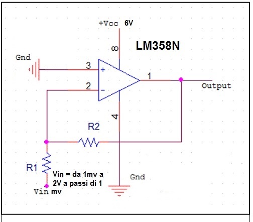

markc ha scritto:Quando in ingresso leggo 1mv, un uscita leggo circa 10 mv +- qualche millivolt, questo con lo schema che io penso invertente.
Lo schema in [16] e il montaggio in [18] non corrispondono. Quello errato è lo schema in [16]. Però anche il montaggio presenta qualche ambiguità. Per funzionare devi per forza aver collegato all'ingresso dell' op-amp (R da 1 kΩ) il polo negativo del pannellino: ingresso -1 mV, uscita 10 mV. Inoltre vedo collegato a GND il puntale rosso del tester, quindi la tensione positiva in uscita dall' op-amp la leggerai come negativa, mentre la tensione negativa in ingresso la leggerai come positiva.

grazie per le informazioni, questo schema rivisto dovrebbe essere giusto

Lo schema è giusto, però, essendo un invertente alimentato a tensione singola non può fornire un'uscita negativa rispetto a GND. La tensione in ingresso deve essere per forza negativa (da -1 mV a -2 V). Ma comunque una volta arrivati a -0.477 V l'uscita avrà già il suo valore massimo di 4.77 V. Per andare oltre occorre aumentare la Vcc.

Grazie per i tuoi consigli. Mi chiedevo se lm358 ha stesso comportamento se usato nel modo non invertente. Forse il comportamento a "scalino" che noto è colpa di un collegamento errato.
Per capirci: nel modo invertente entra 1 ed esce 10, nel modo non invertente, entra 1 esce 0, entra 2 esce 0 e così via fino a 19 mv, in questo caso esce 4.77V.

markc ha scritto:nel modo invertente entra 1 ed esce 10
No, entra -1 e esce 10.
markc ha scritto:modo non invertente ... così via fino a 19 mv, in questo caso esce 4.77V.
Non è che invece di 19 sono -19 ? :roll:

Nella "modalità" invertente, il positivo dell'input (pannello solare) è a massa e il negativo, nel pin invertente. Io l'ho interpretato così.

Ed è giusto. Ma il dubbio (che doveva essere fugato già dal post [13]) è: "nel modo non invertente invece il pannellino come è collegato?"
Poi, siccome una cella/pannello non è esattamente un generatore di tensione ideale, come idea prova ad aggiungere in parallelo al pannello una R da una decina di kΩ.
Se l'amplificatore è invertente, già la R1 da 1kohm risulta come in parallelo al generatore. Una decina di kohm in parallelo al 1k dovrebbero essere poco influenti.
Consiglierei di rimontare il circuito come amplificatore NON invertente, forse il malfunzionamento era dovuto a tensione di ingresso troppo elevata anche con poca luce (già 0,7 V). In questo caso mettere un 10k in parallelo al pannellino fotovoltaico è significativo. O_/

ho dovuto fare un po di prove, ho idea che ci siano in giro alcuni contatti ossidati nella basetta sperimentale. Il positivo del pannellino è collegato al pin3, il negativo a massa.
Ora non mi spiego perché se non collego nulla, l'uscita è massima, 4.85V

markc ha scritto:perché se non collego nulla, l'uscita è massima, 4.85V
Non si può lasciare un ingresso scollegato, è un errore circuitale, manca la polarizzazione (tensione e corrente di bias).
