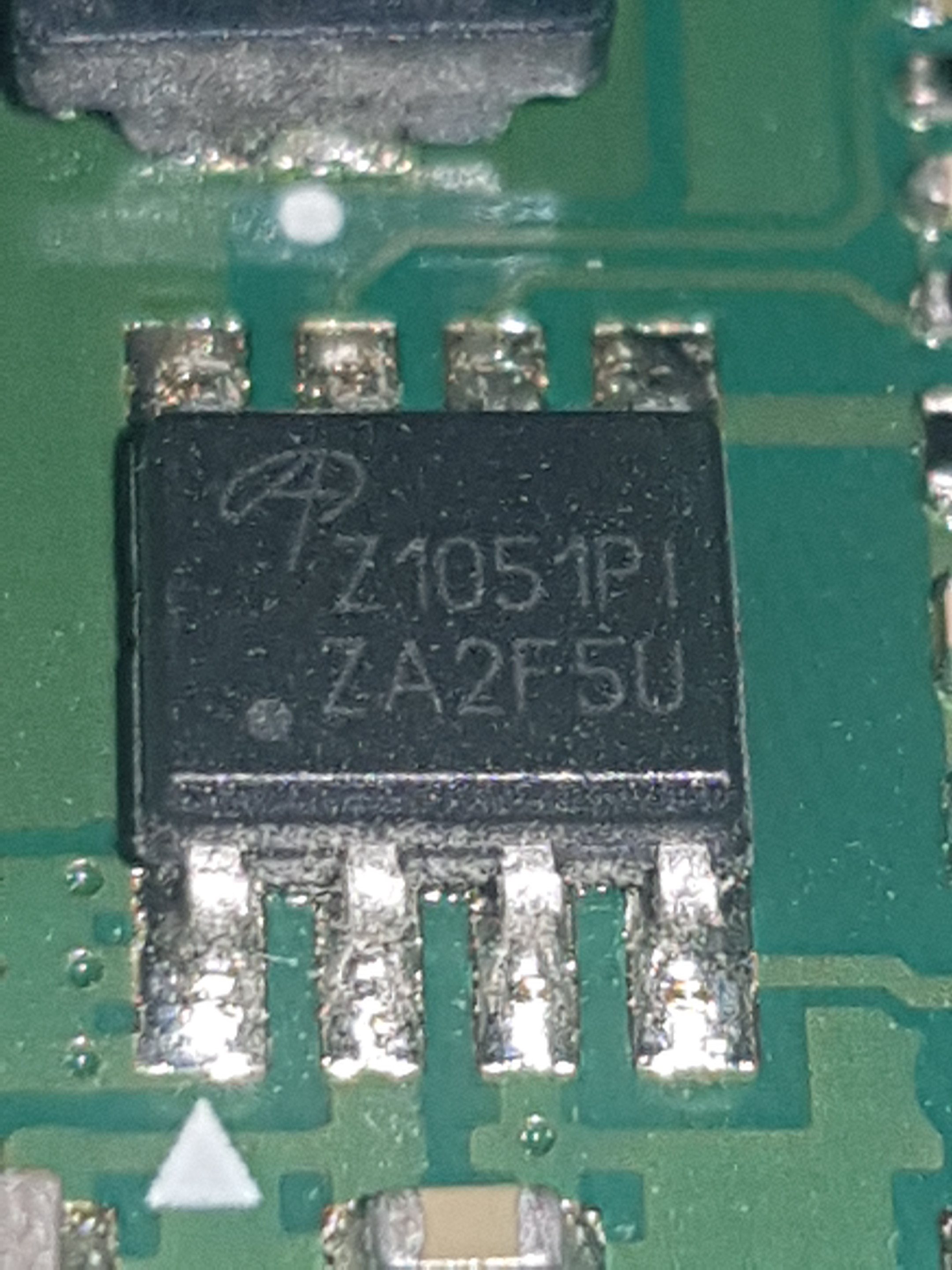

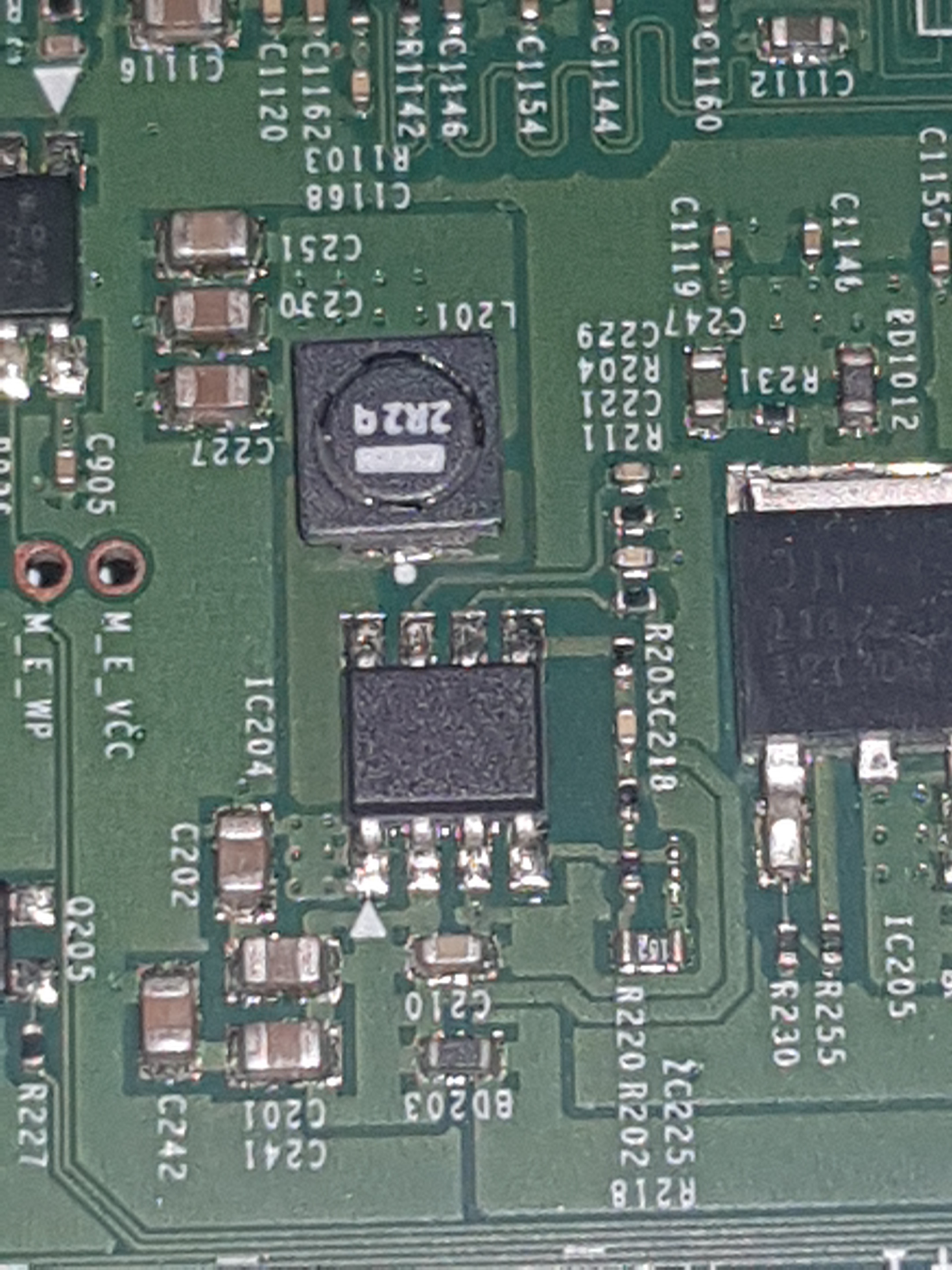

Ciao ragazzi, ho un problema con una tv Samsung che fino alle ore 15 funzionava, poi spenta
In stand by con il LED rosso ritrovata con il led spento
e non si accende più, la scheda alimentazione controllata pensando che le cause erano i diodi, o condensatori oppure qualche saldatura fredda, invece no, sulla scheda ce sia la 5v che la 13v, prima di smontare la tv staccando la spina Lcd lampeggiava adesso che ho rifatto alcune saldature non lo fa più, il led rosso non accende, sulla scheda madre ce un componete che sembra una induttanza calda e vicino a lei ce un regolatore buck ma lui e freddo potrebbe essere il problema?
Dimenticavo di dire se scollego la scheda madre e do alimentazione i led del pannello si accendono
Spero in un vostro aiuto grazie

Messaggioda Foto Utenteangus » 30 lug 2024, 12:12
Se il telaio è U85B
Controlla diodo Schottky DM861
Controlla/rifai anche le saldature sull'integrato del primario dell'alimentatore.

[4] Re: Help TV Samsung ue22es5000w non accende
Messaggioda Foto Utente888vita » 30 lug 2024, 12:40
Ho rifatto tutte le saldature sulla scheda alimentazione e non dipende da quello

[6] Re: Help TV Samsung ue22es5000w non accende
Messaggioda Foto Utentesetteali » 18 ago 2024, 17:19
Controlla i condensatori ceramici SMD, tipo C230 - C251, questi due sono come esempio, in genere quando vanno in corto-circuito diventano un po' più scuri, con il provadiodi li trovi velocemente.
