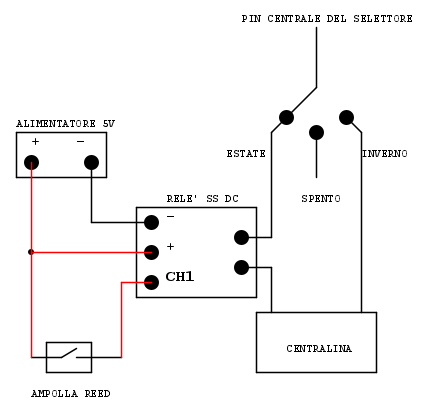

Ciao a tutti,
vorrei realizzare una cosa, ma non so bene da dove partire e vi chiedo aiuto :)
In casa ho un sistema di riscaldamento/raffrescamento centralizzato che si attiva tramite uno switch a 3 posizioni (estate, spento, inverno) nel quadro elettrico.
Avevo anche un sistema di allarme, che nel tempo ho dismesso, e che aveva contatti magnetici filari su tutte le finestre, e i cavi arrivano ad una centralina.
Capita che si esca e qualcuno lasci una finestra aperta e il condizionatore acceso... e consuma.
Mi piacerebbe utilizzare i contatti già presenti in modo che se l'impianto è spento... resta spento, ma se è acceso e una finestra viene aperta il sistema si spenga finché non viene chiusa.
Potete darmi qualche dritta per realizzarlo?
Apertura finestra stacca condizionamento

Grazie della risposta.
Non c'è ingresso "ausiliario" sulla centralina. C'è solo un commutatore con zero centrale: al centro spento, in alto raffredda, in basso scalda.
Io da meno che zappatore avevo pensato ad una cosa simile, mettendo in serie i contatti filari delle finestre, che non ho ancora controllato ma immagino siano NC, ma non avrei osato far passare la 220 V in qualcosa che poi è un contatto scoperto che fa capolino dalla cornice di una finestra.
Avevo quindi pensato di dargli 5-12V e leggere quella tensione a valle con un relè, se 5-12V presenti chiude contatto che permette passaggio del 220 V verso il commutatore.
Mi domandavo se ci fosse una soluzione più semplice ed elegante.

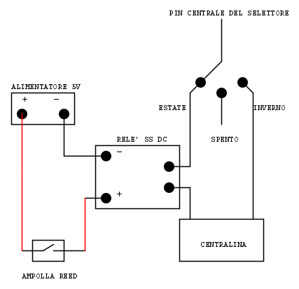

Fai attenzione che se il sensore sulla finestra del tipo con magnete quasi sicuramente come contatto c'è una ampolla reed, in quel caso anche una corrente per eccitare una bobina di un relè potrebbe comprometterla.
A quel scopo potresti utilizzare dei rele' DC a stato solido come questo per esempio, ci sono sia a 5V che a 12V.
Sono composti da uno stadio di eccitazione a fototriac che per essere attivato bastano solo 160mA.
Un possibile schema di collegamento:

altra domanda: vedo che quel relè arriva a 2A, secondo te sono sufficienti?

co un alimentatore come questo o come questo se hai un posto libero nel quadro, lo metti nella guida din.
airone12 ha scritto:altra domanda: vedo che quel relè arriva a 2A, secondo te sono sufficienti?
piu' che sufficienti, sul selettore che hai per scegliere estate o inverno passa un segnale non è che alimenta l'apparato.
fantastico, figata.
riguardo l'corrente, domandavo perché vedo che il commutatore bticino F62/20C che ha messo il costruttore arriva a 20A, ho modo di accertare che effettivamente non alimenti poi il macchinario e quindi ecceda i 2A?

ah, e' un commutatore di potenza, io avevo capito che avevo un selettore a 3 vie.
Allora devi usare un rele' come questo, lo schema resta invariato, o meglio gli dai il negativo 5V e il positivo lo passi per il sensore sulla finestra.
fantastico, appena ci metto mano ti dico com'è andata. per ora grazie!
