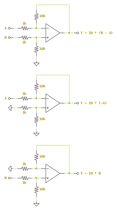

djnz ha scritto:
markc ha scritto:perché se non collego nulla, l'uscita è massima, 4.85V
Non si può lasciare un ingresso scollegato, è un errore circuitale, manca la polarizzazione (tensione e corrente di bias).
ma perché se invece uso l'integrato nel modo invertente, anche senza collegare nulla leggo in uscita zero?
Non dovrebbe valere per entrambe le modalità?

[33] Re: Progetto con LM358N
Messaggioda Foto UtenteMarcoD » 31 lug 2024, 9:15
Nel modo invertente l'ingresso invertente " - " dell'operazionale non è flottante, ma è sempre collegato all'uscita con il resistore R2.
L'ingresso non invertente " + " è sempre collegato a massa. O_/

[37] Re: Progetto con LM358N
Messaggioda Foto Utentedjnz » 31 lug 2024, 10:09
markc ha scritto:Non dovrebbe valere per entrambe le modalità?
Varrebbe per entrambe le modalità usando gli schemi completi, e non casi specifici semplificati:
In questi schemi gli ingressi dell'integrato non sono flottanti, hanno sempre un riferimento al GND, e ai terminali di ingresso A e B si può effettivamente non collegare niente.
EDIT: ho corretto il disegno... la libreria standard con l'operazionale con l'invertente in basso mi frega sempre :D

[38] Re: Progetto con LM358N
Messaggioda Foto Utentemarkc » 31 lug 2024, 11:20
ho implementato l'ultimo in basso, non invertente, entrano 10mv esce 1mv

[39] Re: Progetto con LM358N
Messaggioda Foto UtenteMarcoD » 31 lug 2024, 12:38

[40] Re: Progetto con LM358N
Messaggioda Foto Utentedjnz » 31 lug 2024, 13:03
Do per scontato che ci sia l'alimentazione corretta sui pin 8 e 4, che lo schema seguito sia quello presente dopo la correzione (il primo disegno postato aveva gli ingressi invertiti), e che i punti GND siano correttamente collegati. Mi sa che solo un'altra foto può dipanare questo dubbio.
