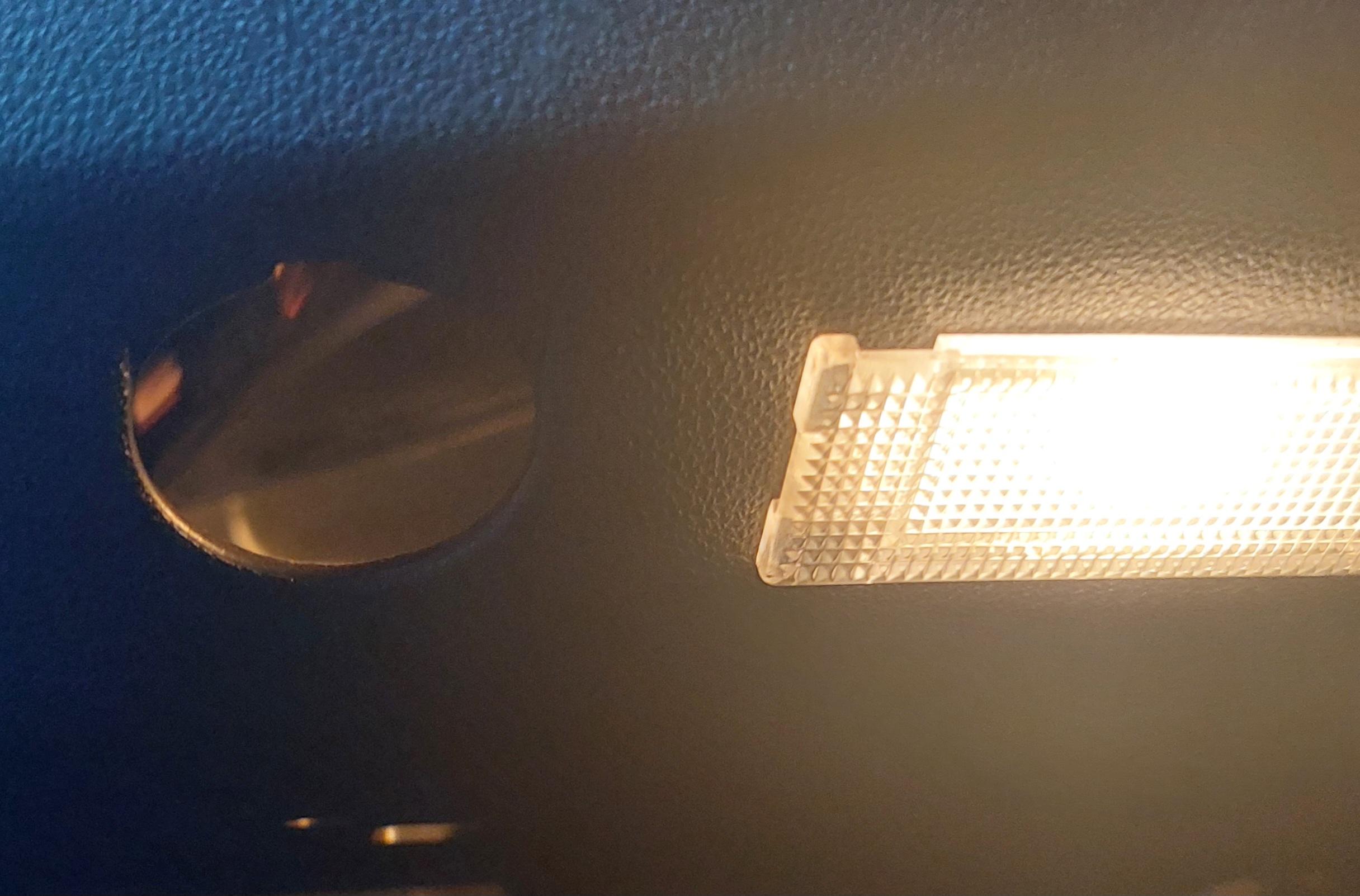

Etemenanki ha scritto:Non so sulla tua, ma ho notato che in alcune auto e' presente una presa "tipo accendisigari" anche nel baule posteriore (spesso nascosta sotto o dentro qualche sportello, come presa di servizio), se ci fosse potresti collegare li il secondo alimentatore senza dover tirare il cavo della dashcam posteriore fino al cruscotto (sempre che sia sotto chiave).
Nella mia non c'è questa presa. Ma c'è un foro vicino alla plafoniera della luce bagagliaio. So che serve nel caso uno voglia aggiungere una presa accendisigari con un ponte che parte dalla luce bagagliaio. Ma il problema è che non funziona sotto chiave ma solo col bagagliaio aperto come nel caso della luce.

Carlo312 ha scritto:Nella mia non c'è questa presa. Ma c'è un foro vicino alla plafoniera della luce bagagliaio. So che serve nel caso uno voglia aggiungere una presa accendisigari con un ponte che parte dalla luce bagagliaio
Il foro può anche essere una predisposizione per una presa a 12 volt (o accendisigari, come la vogliamo chiamare), però l'alimentazione non può assolutamente essere derivata dalla plafoniera, i cui cavi sono troppo sottili per alimentare una presa da 12 volt, e protetti con un fusibile inadeguato per tale presa.
Le prese a 12 volt delle vetture sono generalmente protette ad uso esclusivo da un fusibile da 20 A.
Se proprio ci fosse la necessità di avere un'altra presa, converrebbe prelevare l'alimentazione direttamente da una scatola portafusibili, utilizzando uno dei portafusibili non utilizzato (a titolo di esempio, nella mia VW Tiguan ci sono 58 portafusibili in plancia e altri 41 nel vano motore, e parecchi non sono utilizzati), potendo anche scegliere se sotto chiave o sempre in tensione. Ma come dicevo all'inizio, una presa di corrente da 12 volt che minimo supporta 120 watt è benissimo in grado di fornire corrente a due dashcam, il cui consumo complessivo, anche nelle peggiori condizioni d'impiego, rimane sempre irrisorio rispetto alla potenzialità della presa a 12 volt.

Messaggioda Foto UtenteCarlo312 » 20 ago 2024, 17:40
Riprendo questa discussione in quanto ,forse,una mossa casuale mi ha dato un indizio in più su quello che potrebbe essere il problema.Ho acquistato un adattatore USB ad angolo retto,per distendere meglio i cavi delle dashcam.Ci ho collegato il cavo USB della dash anteriore e all'accensione del quadro magicamente non si accende.Stacco tutto,riattacco normalmente solo all'alimentatore,non si accende lo stesso.Riprovo 2-3 volte ed è ripartita normalmente.Praticamente situazione analoga a quando mi è successo in viaggio.Mi viene quindi in mente che il problema non si verifichi quando,in qualche modo,la cam non riceva la tensione adeguata e va in tilt non riuscendo poi a ripartire (in questo caso ha avuto qualche problema collegando il suo cavo all'adattatore,e poi quest'ultimo all'alimentatore). Mi viene un flash : le macchine fiat di solito hanno una presa accendisigari troppo larga.Praticamente anche il mio alimentatore USB ci ruota troppo facilmente dentro e balla.Anche quando ho beccato delle buche ad esempio, si era leggermente sollevato verso l'alto .Sospetto quindi che magari muovendosi troppo non faccia falso contatto e la dash reagisce così.Prendendo spunto da un utente su un forum di auto ho creato degli strati di stagno nei contatti laterali dell'alimentatore,così da fare più spessore.Ora non balla più dentro la presa.Fa perfettamente contatto,vedremo se il problema si verificherà di nuovo.
