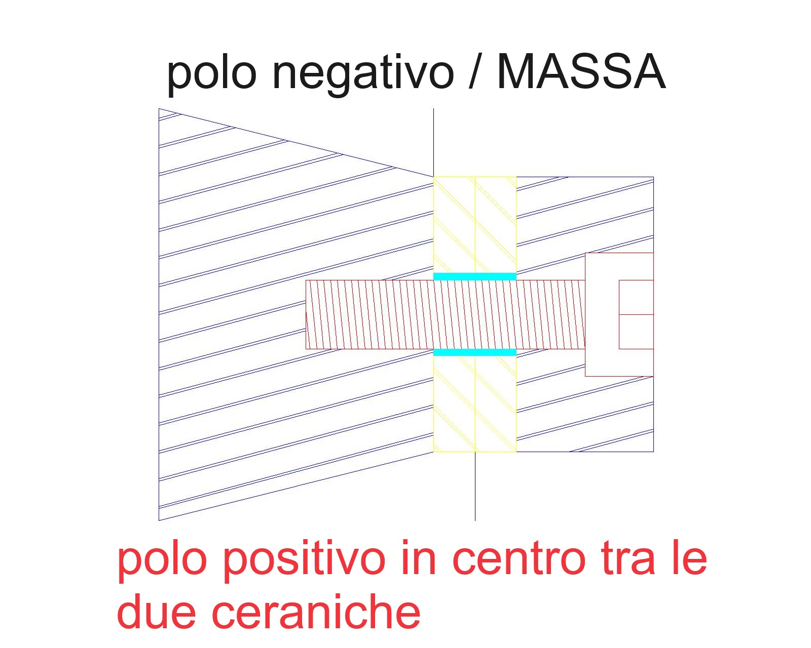

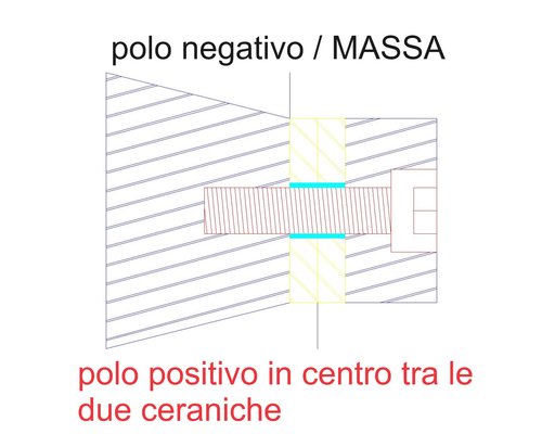

Messaggioda Foto UtenteJackd » 12 ago 2024, 16:05
FERMO uno dei due fili del trasduttore ad ultrasuoni DEVE essere a massa, più esattamente quello attaccato alla base, NON QUELLO IN CENTRO. ti faccio il disegno per essere chiari
se così non fosse, essendoci un trasformatore tra la line e i trasduttori, qualcuno si accenderebbe come una lampadina ogni volta che mette un pezzo a lavare!!!!!!!!!!
Per quanto la abbia definita una "cinesata" è comunque un oggetto che va da rete elettrica e bisogna sempre fare attenzione.
Tra le altre cose non mi hai ancora detto quale triac si rompeva...

[24] Re: Vasca ad ultrasuoni
Messaggioda Foto Utentegbattista » 12 ago 2024, 17:53
Jackd ha scritto:FERMO uno dei due fili del trasduttore ad ultrasuoni DEVE essere a massa, più esattamente quello attaccato alla base, NON QUELLO IN CENTRO. ti faccio il disegno per essere chiari
Quello sul riscaldatore.
Quindi cosa mi consigli di fare.
Vedo che se stacco il filo del trasduttore che va a massa la carcassa non è collegata con poca resistenza alle due fasi.
