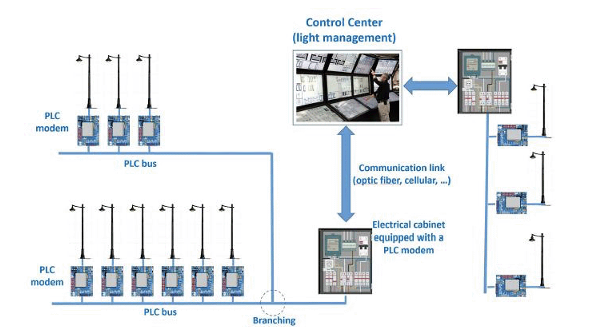

Buonasera a tutti, girando in rete ho trovato una tesi di laurea che parla del controllo remoto per l'illuminazione stradale e dice che appunto viene usata anche la PLC a banda stretta (3–500 kHz), che fornisce velocità dati dell'ordine di poche centinaia di kbps oltre diversi chilometri. In allegato c'è anche un diagramma che mostra come dall'armadio MT/BT avvenga la comunicazione con i lampioni i quali debono avere un modem ognuno. Mi chiedevo allora se potrebbe essere proprio il modem del lampione posto di fronte a casa mia ad avere "sbroccato". Tra le altre cose ho scoperto (e preparato la denuncia in attesa delle risposta del Comune) che la responsabilità per questo tipo di problematiche sembra essere proprio del MIMIT che avrebbe gli strumenti per verificare. Stay tuned. Buona serata.

Buonasera a tutti, piccolo aggiornamento: stamattina alle 5:40 c'e' stato un blackout che ha coinvolto il mio stabile e durante il buio ho visto che l'illuminazione stradale era accesa. Ovviamente senza corrente non c'era alcuna interferenza. Questo non ho ancora capito bene ma credo vada ad escludere i lampioni LED (ed il loro protocollo di comunicazione) dalla eventuale causa del disturbo. Attendo le vostre considerazioni. Buona serata.
