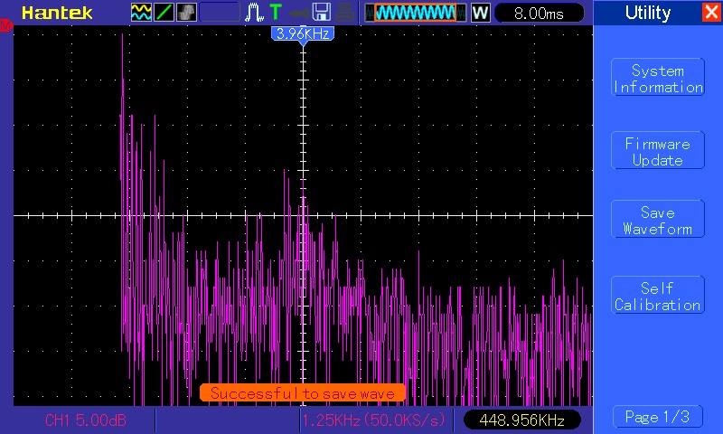

Messaggioda Foto UtenteEcoTan » 26 ago 2024, 11:27
FFT
Per altre esigenze, tramite un oscilloscopio digitale ho fatto una FFT di tutto quello che arriva dalla rete, interponendo soltanto un filtro per attenuare la 50 Hz, che altrimenti saturerebbe tutto. Effettivamente c'è una zona piuttosto attiva attorno a 4 kHz. Sulla sinistra, si vedono anche le righe della 50 Hz sebbene attenuate dal filtro. Debbo dire che con questo metodo non ottengo una situazione chiara, in particolare non riesco a individuare delle portanti attorno ai 100 kHz che sicuramente ci sono.
